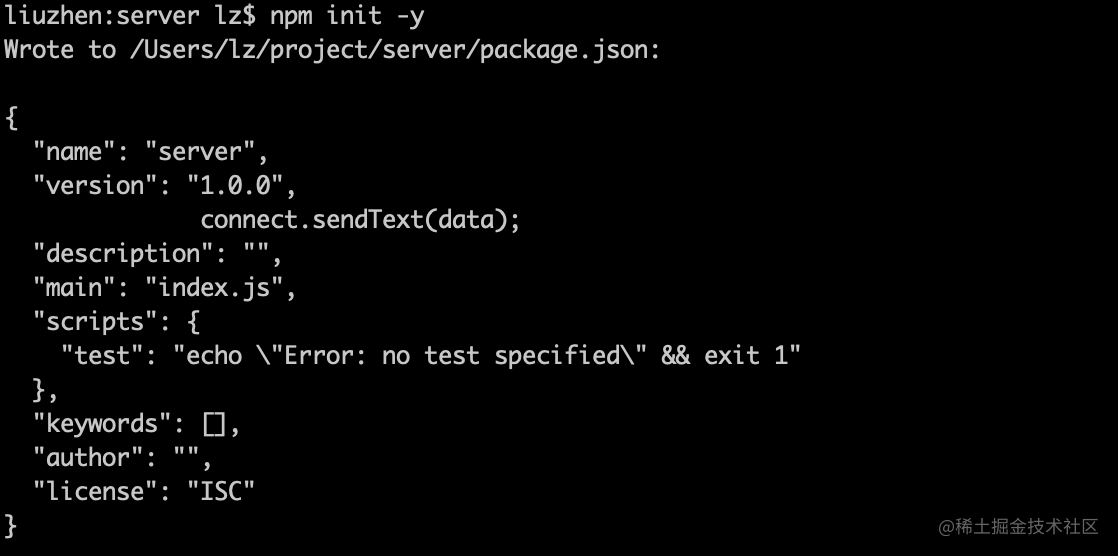

工程初始化:
npm init -y
输出结果如下:

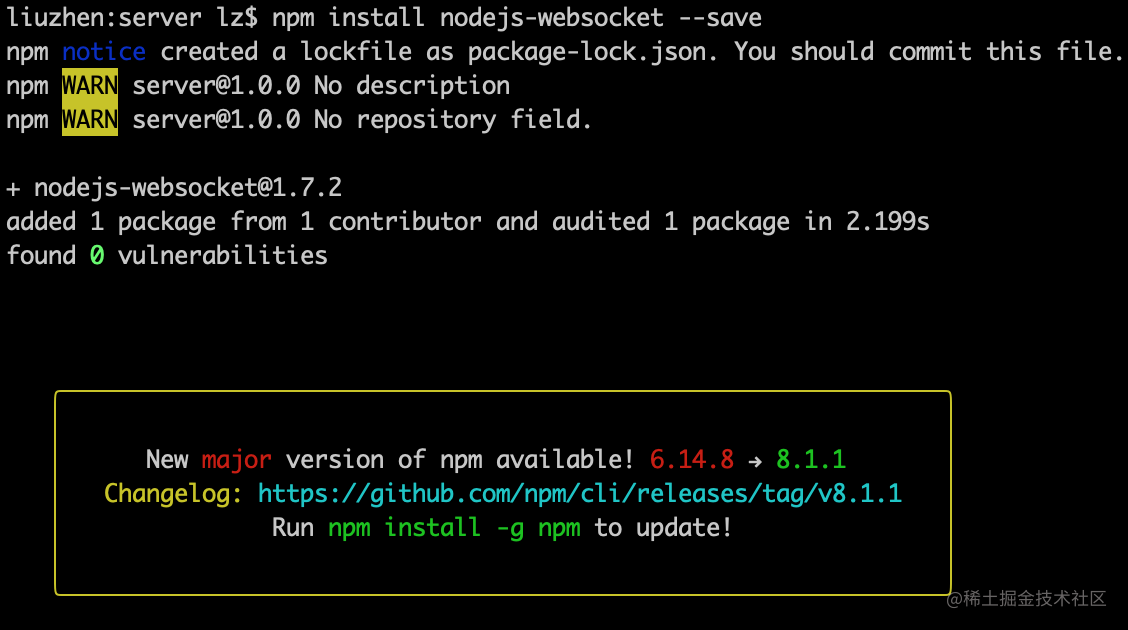

步骤二、安装依赖库
在 Node.js 中启动 websocket 服务一般会使用 nodejs-websocket 工具库,这里我们也用这个库,安装命令如下:
npm install nodejs-websocket --save
输出结果如下:

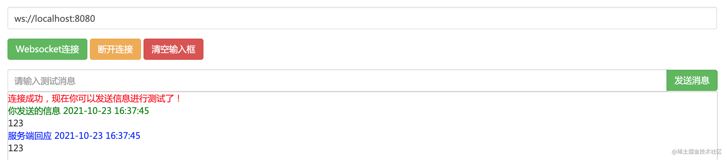

步骤四、测试服务
好了,上一步 websocket 服务已经启动了,接下来让我测试一下这个服务好不好用,网上有很多服务测试工具,这里我们安利 http://www.jsons.cn/websocket/ 。
根据上述 websocket 服务的功能,我们知道这个服务会将客户端发送给服务器的消息再返回回去。现在,我们向这个 websocket 服务发送消息:123,看看具体效果。
测试结果如下:
哈哈,服务正常!
