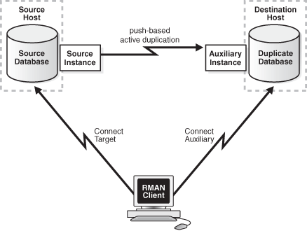

二、Active Database Duplication Using Image Copies(push-based method)
源数据库通过网络将所需的数据库文件传输到辅助实例。
Description of Figure 25-4 follows

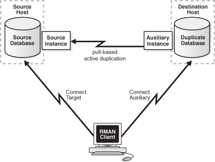

三、Active Database Duplication Using Backup Sets(pull-based method)
辅助实例通过Oracle Net Services连接到源数据库,并通过网络从源数据库检索所需的数据库文件。
Description of Figure 25-5 follows
