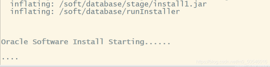

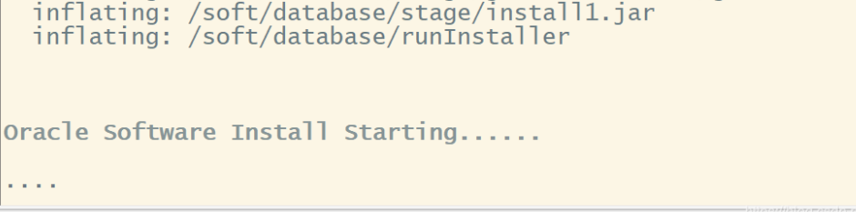

4.经过以上的思路,接下来我只需要实现,在将日志输入到日志的同时,不影响控制台输出即可,所以我就想到了 tee 命令,修改3的脚本:
su - oracle -c "${SOFTWAREDIR}/database/runInstaller -silent -force -ignoreSysPrereqs -responseFile ${SOFTWAREDIR}/db.rsp -ignorePrereq" | tee ${SOFTWAREDIR}/setupDatabase.out
while true; do
    echo -n "."
    sleep 5s
    grep "Successfully Setup Software" ${SOFTWAREDIR}/setupDatabase.out >>/dev/null
    if [ $? -eq 0 ]; then
        echo
        echo
        c1 "Successfully Setup Software." blue
        break
    fi
done

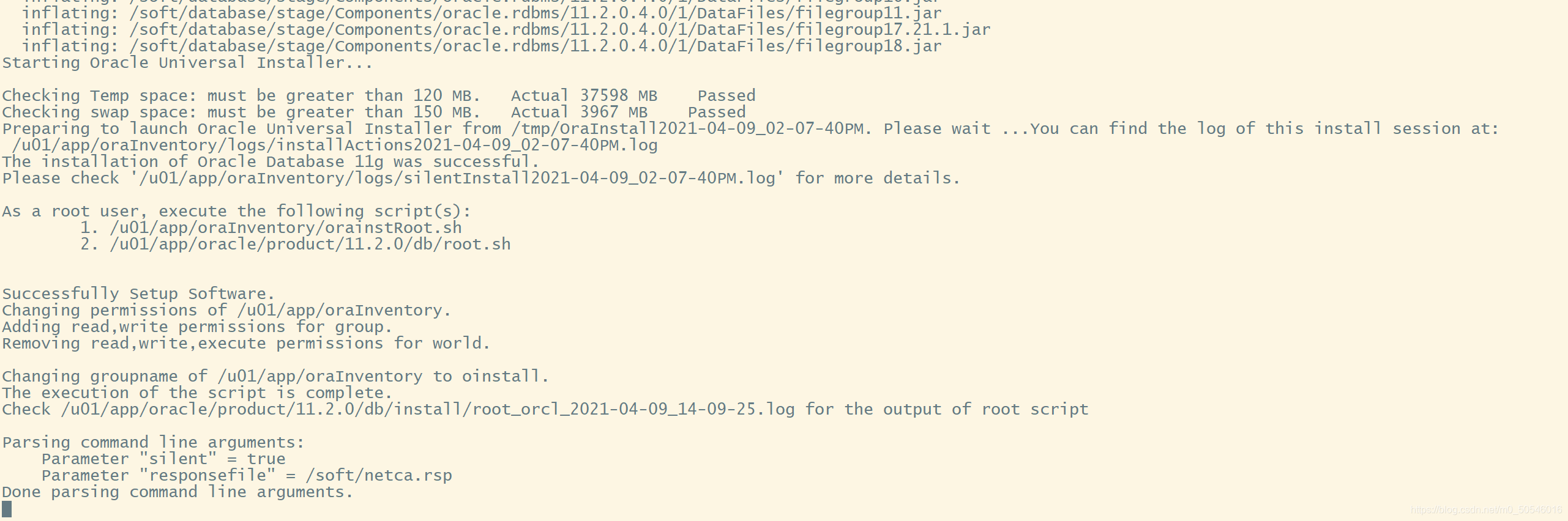

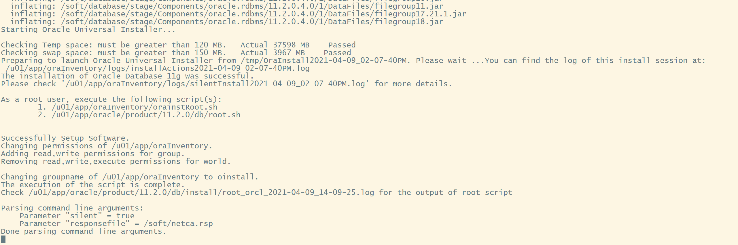

结果测试时,惊喜的发现while判断是在安装命令执行成功后才执行的,于是继续修改脚本为:
if [[ "${DB_VERSION}" = "12.2.0.1" ]] || [[ "${DB_VERSION}" = "11.2.0.4" ]]; then
        su - oracle -c "${SOFTWAREDIR}/database/runInstaller -silent -force -ignoreSysPrereqs -responseFile ${SOFTWAREDIR}/db.rsp -ignorePrereq" |tee ${SOFTWAREDIR}/setupDatabase.out
		rm -rf ${SOFTWAREDIR}/setupDatabase.out
fi
继续测试,命令成功执行,完成安装,达到用户无感知,安装结果如下:
撒花✿✿ヽ(°▽°)ノ✿,庆祝!!!

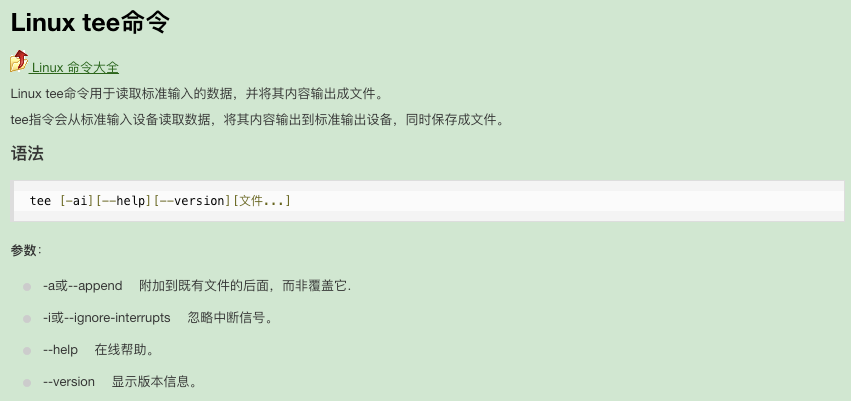

由此,可以推测出:tee 命令时可以阻止程序后台运行。
三、关于tee命令可参考:
