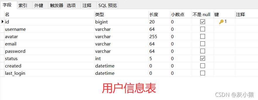

(1)数据库设计
在数据库设计上主要就是两个表,一个用户信息表和一个博客信息表,
博客信息表中的数据ID会和用户ID相对应。详细的表结构如下:

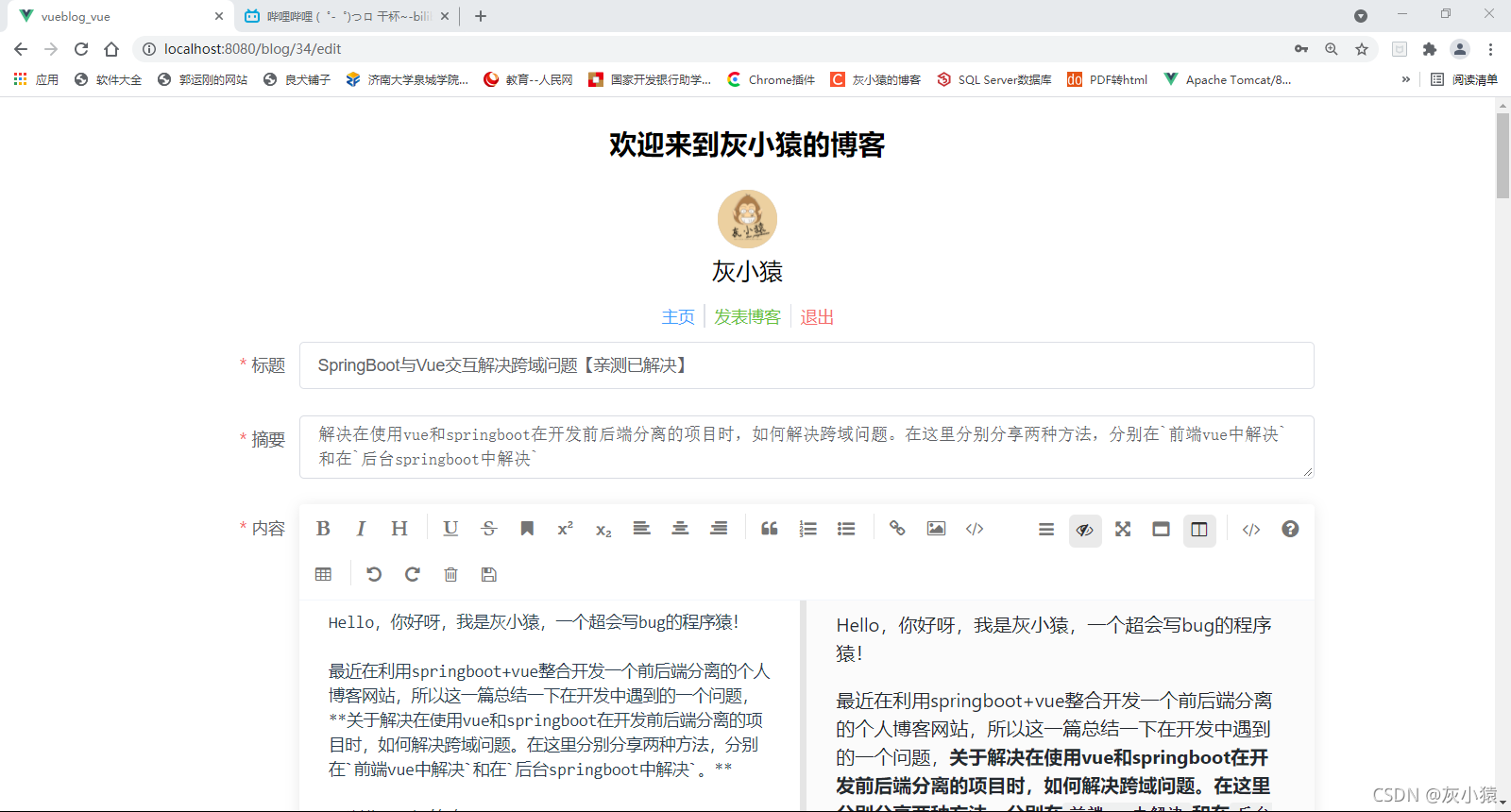

(6)博客编辑
博客编辑页面中我们可以对已经发布的博客进行编辑,也可以发布新的博文,但是该项功能是只有在登录的状态下才能使用的,在博客编辑页面中,我们引入了markdown编辑器,该编辑器有关于vue的支持。我们直接导入相关依赖拿来用就可以了,
Markdown编辑器引入
第一步、进入插件
Markdown编辑器中比较好用的插件是mavon-editor,首先我们需要安装相关插件。
cnpm install mavon-editor --save
第二步、全局注册
引入之后如果想要使用,当然是需要在main.js文件中全局注册的,
第三步、定义到页面中
Markdown编辑器的使用,在注册到全局页面中之后,只需要我们在页面中使用如下代码引入即可。
以上就是vue引入markdown编辑器的步骤了,
另外附上博客编辑页面的代码:
效果如下:

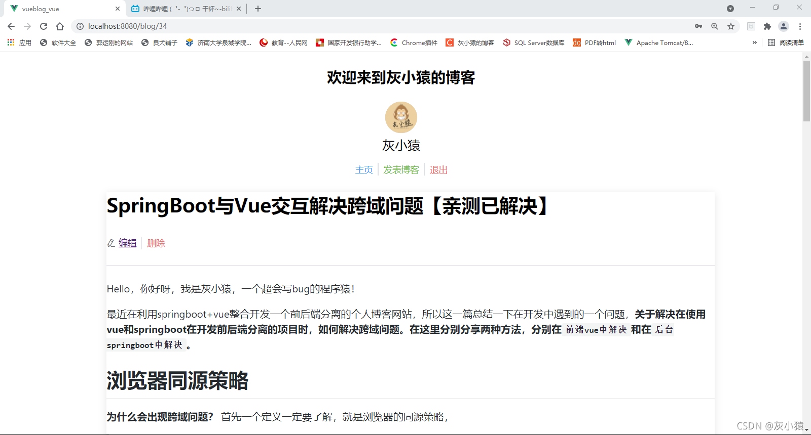

(7)博客详情页
在博客详情页中,我们需要回显我们的博客信息,但是我们在发布博客的时候,使用的是markdown编辑器,所以在回显的时候,我们回显的内容带有markdown标签的,那么应该如何回显我们正式编辑的文本呢?
在这里需要使用一个插件markdown-it,它的作用是解析md文档,之后再导入github-markdown-it,使用md样式。
# 用于解析md文档
cnpm install markdown-it --save
# md样式
cnpm install github-markdown-css
在需要写入博客文本的地方的使用方法是:
其中还涉及到一些md相关的渲染,可以看代码,
具体逻辑是这样的;初始化create()方法中调用getBlog()方法,请求博客详情接口,返回的博客详情content通过markdown-it工具进行渲染。
再导入样式:
然后在content的div中添加class为markdown-body即可
得到的效果如下,其中的博文是我之前在CSDN发布过的,效果基本上一样。
