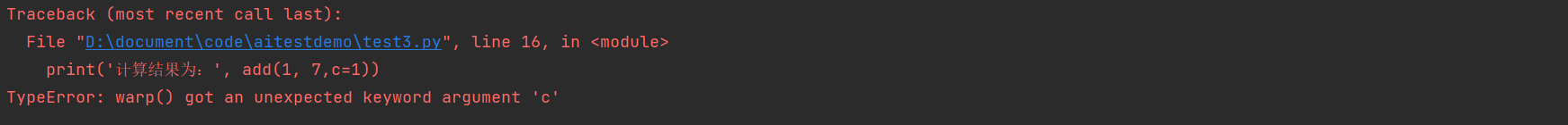

通过打印我们发现,c参数的值被放入到kwargs中了。如果我们去掉**kwargs的话,再执行上面的代码就会报错:
def log(func):
    def warp(*args):
        print('传递的参数为:',args)
        result = func(*args)
        print("马上结束了")
        return result
    return warp
@log
def add(a, b,c=0):
    return a + b+c
print('计算结果为:', add(1, 7, c=1))
输出结果

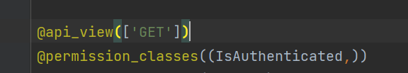

装饰器的应用场景其实很常见,我们常见的判断用户是否登录(token校验的判断)、用户是否有访问权限很多都是使用装饰器来判断的,在DRF(django restframework)中的@api_view、@permission_classes就是对请求方法和用户权限的校验:
