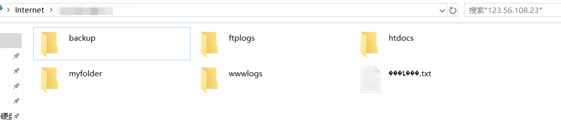

windows登录ftp
输入:ftp://服务器ip,输入ftp用户名和密码即可登录
