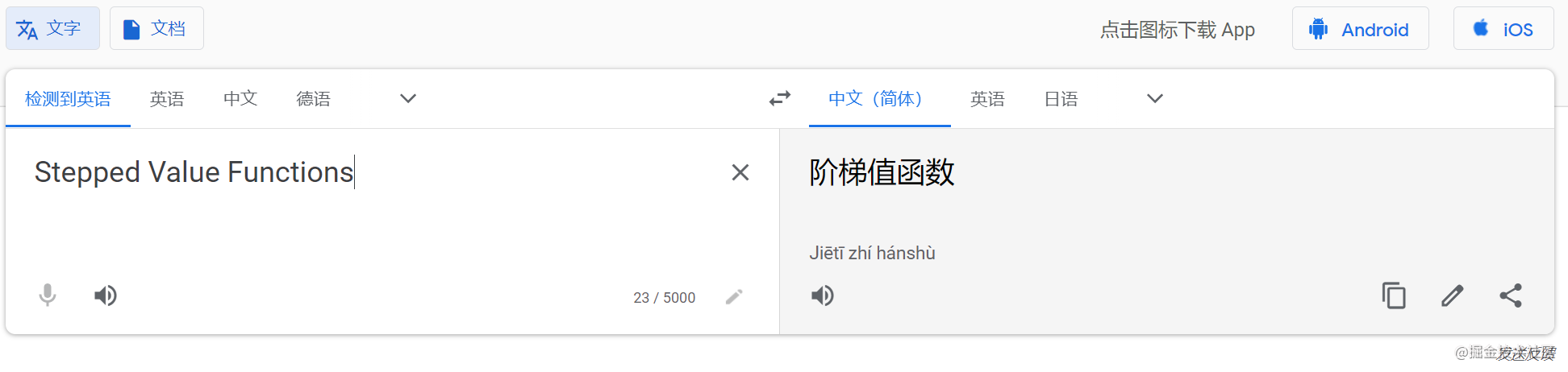

这里是我个人称之为阶梯值函数,官方的叫法是: Stepped Value Functions
