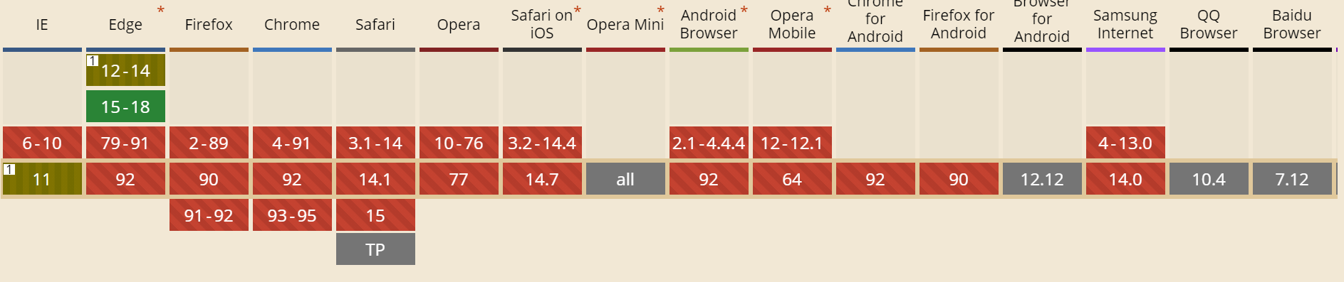

兼容性
此属性目前被列为“有风险”在候选推荐期间被丢弃。因此,不建议在生产中使用此属性,因为它不太可能在不久的将来成为所有浏览器的标准。
兼容性很差,目前也就火狐浏览器可以用!!!仅学习。

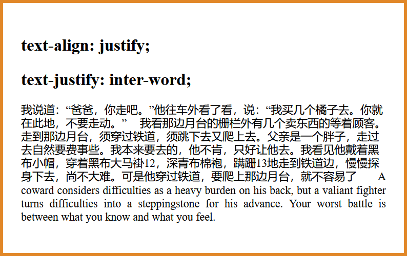

通过调整单词间距来指定文本对齐

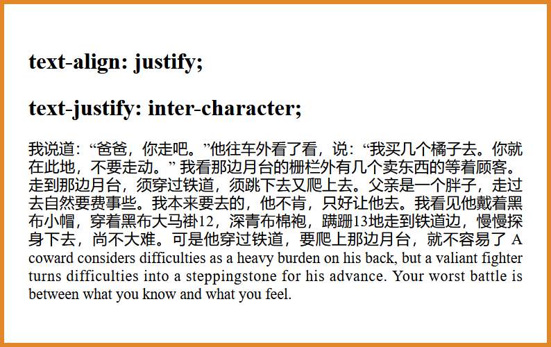

通过调整字符间距指定文本对齐

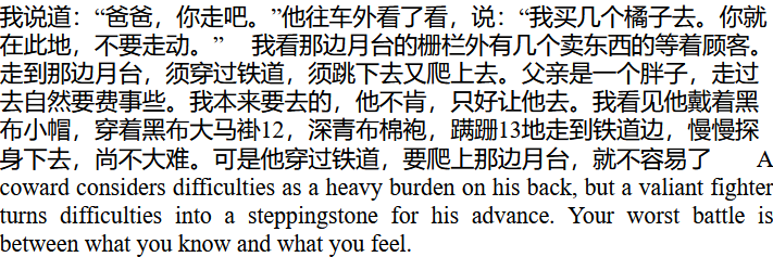

可能单纯的看inter-word和inter-character的截图不是太清楚,放一张对比图。

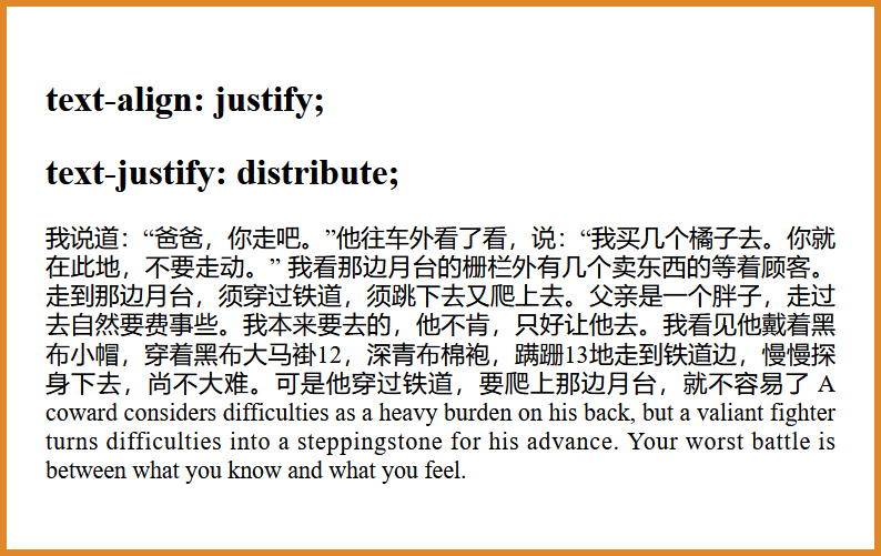

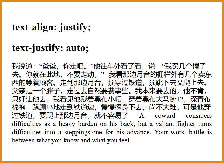

第一张:inter-character
第二张:inter-word
仔细看最明显的两处:
就不容易了 A
Your worst battle is
第一张图your的字符间距是比较大的,第二章Your worst中间的间距比较大
none
禁用对齐方法。消除父元素带来的inter-word和inter-character属性

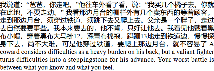

亲测在火狐浏览器表现如下

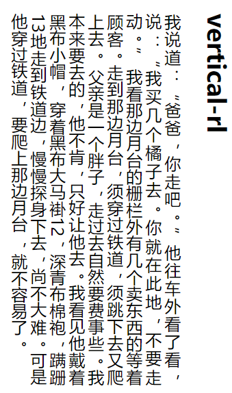

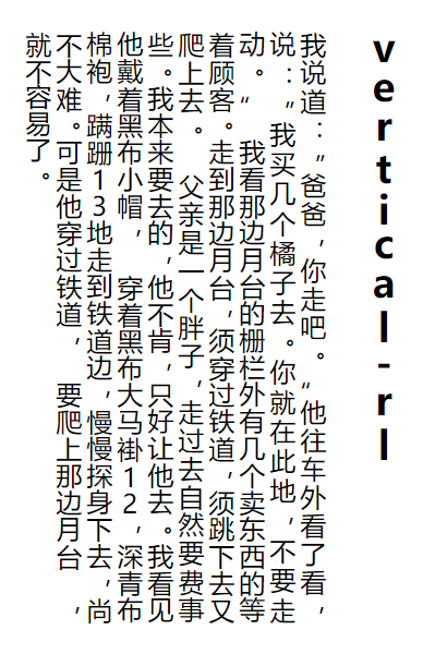

竖直模式 writing-mode

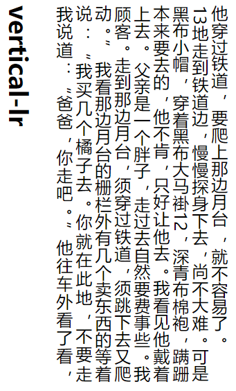

  1. writing-mode: vertical-lr;

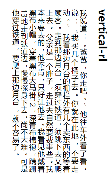

  1. writing-mode: vertical-rl;

mixed
默认值。水平脚本中的字符顺时针旋转 90°。
仔细看截图中的英文和数字,方向是被旋转 90°.

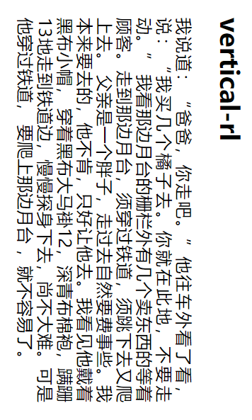

upright
此值会将字符本身从旋转 90°旋转到其自然位置。注意这个关键字会导致所有字符被视为从左到右,也就是 direction 被强制设为 ltr(从左往右)。
sideways
垂直书写模式下的所有文本都横向显示,就像在水平布局中一样,整行顺时针旋转 90°。。

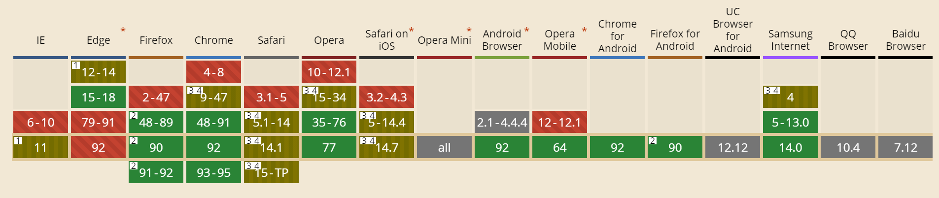

兼容性
火狐和谷歌兼容还是不错的,可以用。

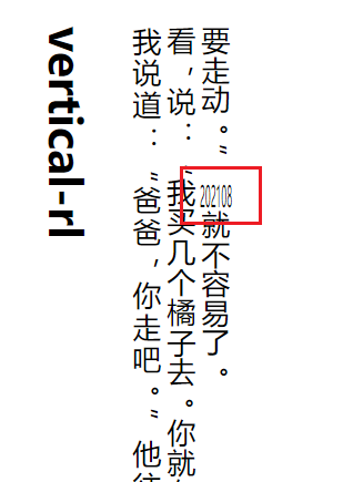

  我说道:“爸爸,你走吧。”他往车外看了看,说:“我买几个橘子去。你就   在此地,不要走动。”
 <span id="leftSpan" >202108</span>就不容易了。
 </p>
最终的效果
这下是不是知道怎么使用了,浏览器并不会识别那些要显示在一行,需要我们指定哪些字符显示在一行。

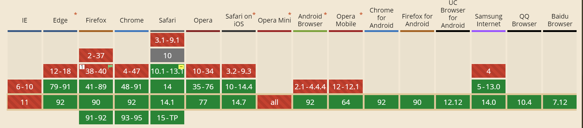

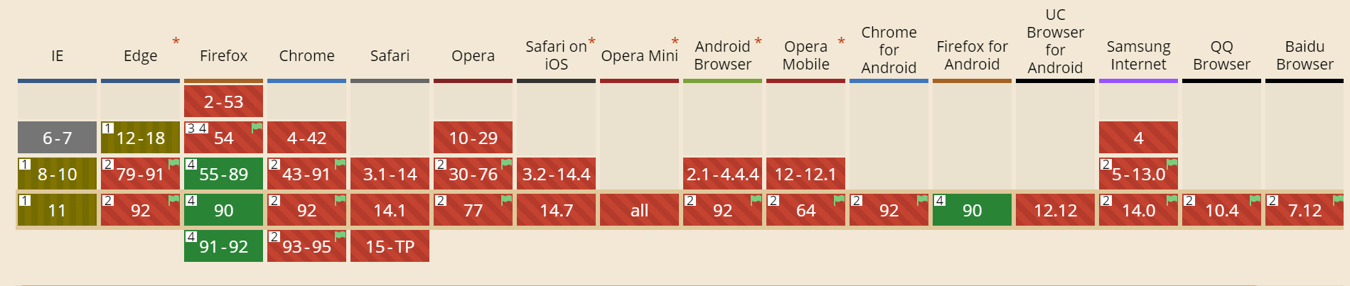

兼容性
对于这个属性,特地放出了兼容性图。从图中看,这个属性基本没法使用
垂直包含框中所有连续的 ASCII 数字在同一行上水平显示,占用垂直框中单个字符的空间,最多为指定的整数。如果没有指定整数,则默认值为 2 位。任何低于 2 和高于 4 的都是无效的。
