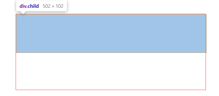

如果min-width的值 大于max-width,则该min-width值将被视为元素的宽度
.parent {
  width: 500px;
.child {
  min-width:100%;(500px)
  max-width: 50%;(250px)
通过效果图可以才看出,child的宽度是100%

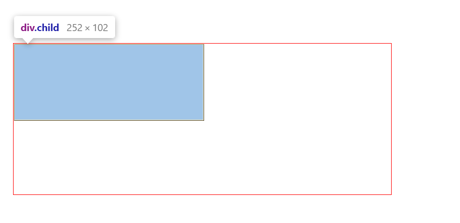

注意 当设定了width ,并且min-width大于width,min-width小于max-width时,这个时候min-width 生效。
.child {
  min-width: 50%;(250px)
  max-width: 100%;(500px)
  width: 200px;
此时child的宽度是250px。

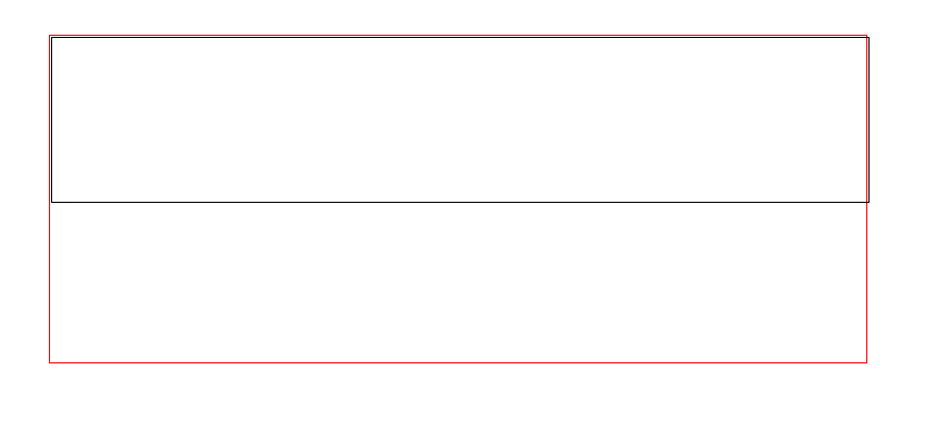

.parent {
  height: 200px;
.child {
  min-height: 50%;
  height: 50px;
针对这个div我们设置了height为50px,min-height:50%(100px)。此时高度度是小于min-height的,导致min-height生效,最后div的高度为100px。

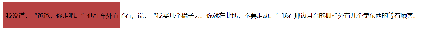

如图所示,最终的效果:文字并没有隐藏显示省略号,这是因为啥呢???
div.parent在设定为flex的时候,其子元素div.child的min-width自动设置为auto,导致浏览器按照p标签的宽度来自动设置宽度了。

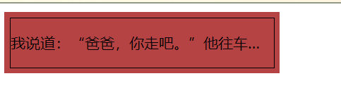

.child {
  border: 1px solid #000;
  min-width:auto;
所以我们只要设置min-width:0;覆盖掉auto。
效果如下图所示,预期之中的效果。

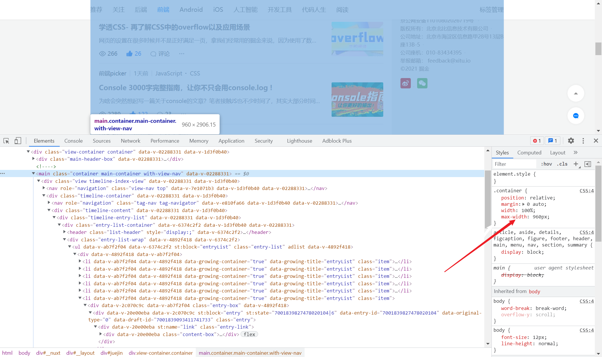

这个是用来干嘛的呢,由于市面上的显示器的尺寸各不相同,有的特别宽,这个时候我们就不能撑开整个网站,最好的办法就是使用max-width限定宽度最大值。
这里我们用熟悉的掘金来举例。
掘金首页的文章列表页,定义了max-width:960px;
