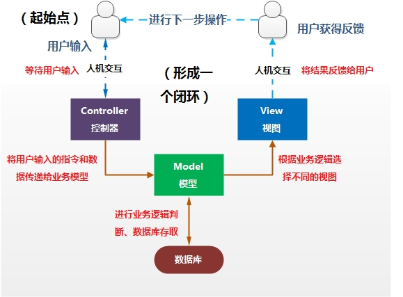

MVC的业务流程

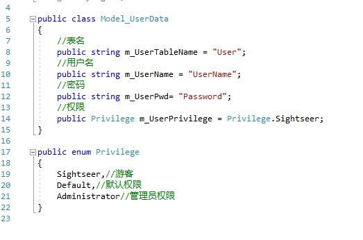

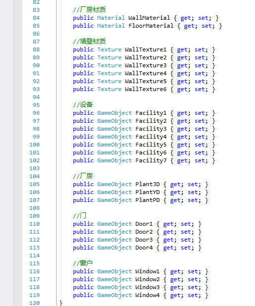

Model(模型层):
在这一层主要就是存放用户的数据,UI的数据,静态字段,数据存储,以及模型贴图资源的存储
比如说:
  • 存放静态字段
  • 存放数据
  • 存放模型材质字段
  • 数据库增删改查操作

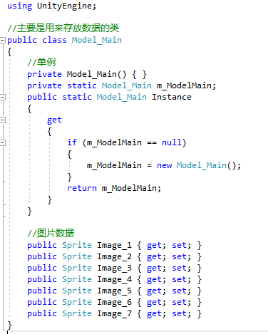

Model_Main.cs

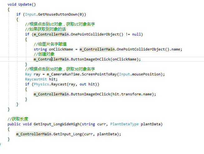

View_Main.cs

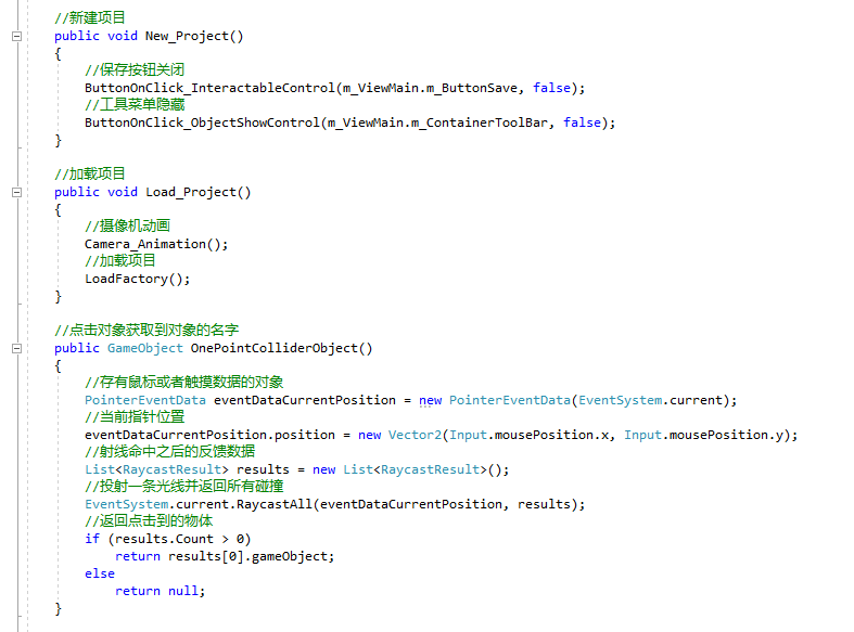

Controller_Main.cs
关于那个鼠标点击事件那个方法,在我另一篇文章中有讲到,不懂的可以去那篇帖子仔细看一下。
