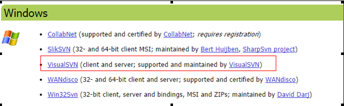

1.首先来下载和搭建SVN服务器,下载地址如下: http://subversion.apache.org/packages.html,进入网址后,滚动到浏览器最底部看到如下截图:

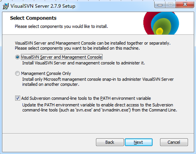

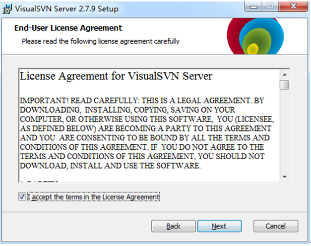

个人认为最好用VisualSVN server 服务端和 TortoiseSVN客户端搭配使用. 点开上面的VisualSVN连接,下载VisualSVN server,下载完成后双击安装,如下图:
点击Next下一步,如下:

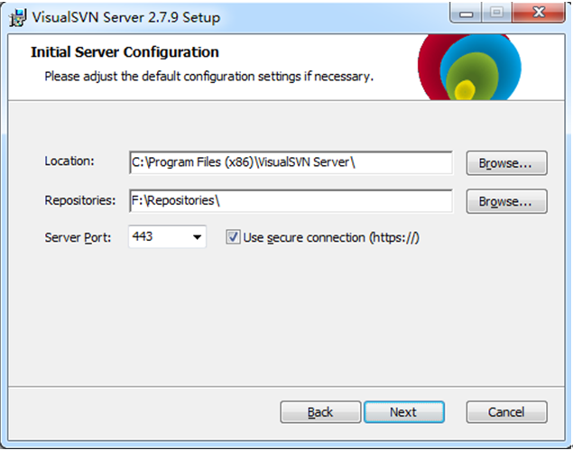

Location是指VisualSVN Server的安装目录,Repositorys是指定你的版本库目录.Server Port指定一个端口,Use secure connection勾山表示使用安全连接,

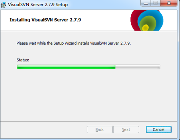

再点击【Install】,进入如下安装图:

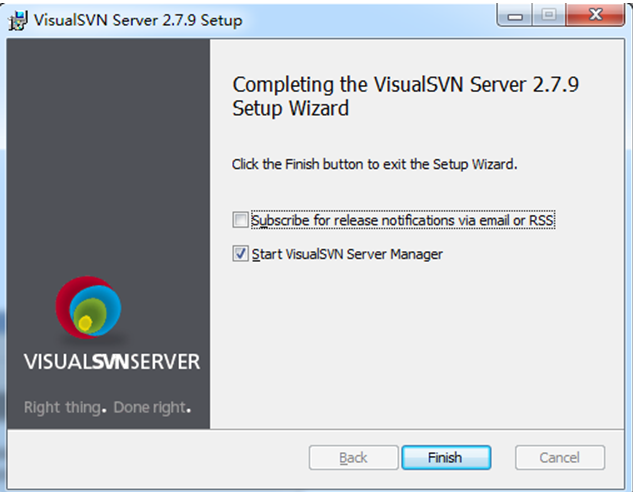

等待安装完成后,点击【next】,进入下一步:如下图
点击【Finish】即可完成安装。安装完成后,启动VisualSVN Server Manager,如图:

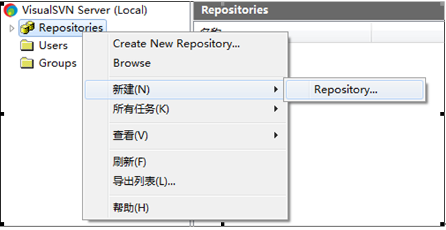

要建立版本库,需要右键单击左边窗口的Repositores,如下图:
在弹出的右键菜单中选择Create New Repository或者新建->Repository:

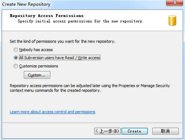

点击【下一步】,如下图:
点击【create】,如下图:
点击【Finish】即可完成基本创建。

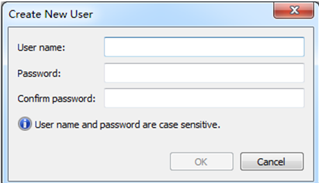

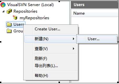

2.1 在VisualSVN Server Manager窗口的左侧右键单击用户组,选择Create User或者新建->User,如图:
点击User后,进入如下图:
填写Username和password后,点击ok按钮后,进入如下图:

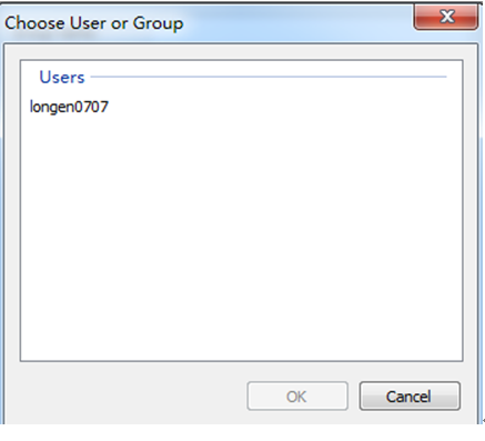

点击上面的【Add】按钮后,如下图
增加longen0707到用户中(如果有多个用户,操作一样)。

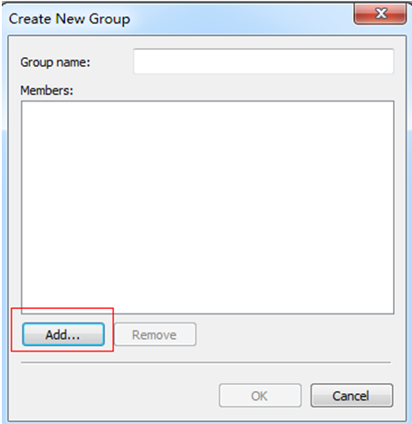

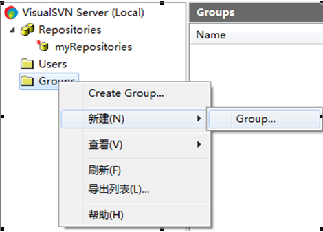

2.2 然后我们建立用户组,在VisualSVN Server Manager窗口的左侧右键单击用户组,选择Create Group或者新建->Group,如图:
点击【Group】按钮后,进入如下图:
在弹出窗口中填写Group name为Developers,然后点Add按钮,在弹出的窗口中选择Developer,加入到这个组,然后点Ok.

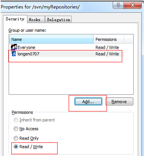

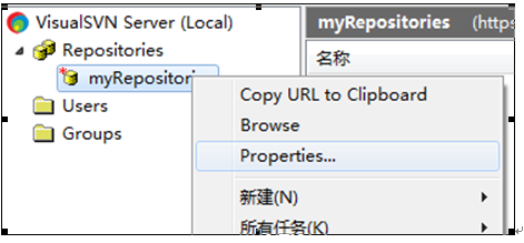

接下来我们需要给用户组设置权限,在MyRepository上单击右键,选择属性,如图:
在弹出的对话框中,选择Security选项卡,点击Add按钮,选中longen0707,然后添加进来,权限设置为Read/Write,如下图:
点击【确定】按钮即可。

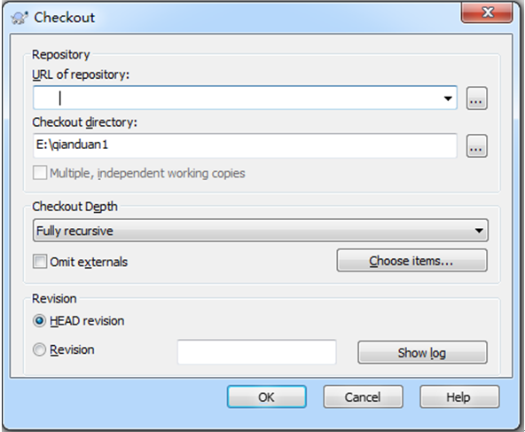

新建或者进入目录下(比如qianduan1),右键 --> Svn Checkout -->

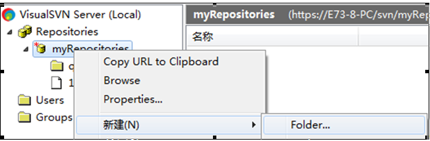

其中URL我可以在SVN服务器获取到,我在myRepositories下右键新建文件
qianduan文件被建立,然后比如我这样右键 --> copy下
即可。
将复制的版本库URL粘贴上,如下图:
点击【ok】按钮后,就可以检索出来,如下:

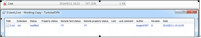

一个新检出的工作复本使用绿色的对勾重载,表示Subversion状态正常。
在你开始编辑一个文件之后,状态就变成了已修改,而图标重载已变成了红色感叹号。通过这种方式,你可以很容易地看出那些文件从你上次更新工作复本被修改过,且需要提交。

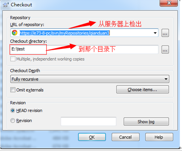

1. SVN检出(SVN Checkout)
在文件夹或者目录下单击右键 –> 选择SVN检出,如下图所示
点击后,在弹开窗口的版本库url框中输入版本库的目录地址,然后点击确定,如下图
再点击ok按钮后,如下图:

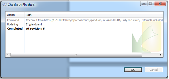

在弹出的对话框中输入用户名和密码,验证成功后,项目文件开始从远程服务器下载到本地工作目录中。
点击ok按钮后,即可获取完成,如下图所示:

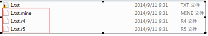

对于每个冲突的文件Subversion在你的目录下放置了三个文件:如下:
为什么会产生冲突代码呢?原因很简单就是因为不同的人,同时修改了同一个文件的同一个地方,这时候,他提交了,我没有提交,我就提交不了,这个时候我们要进行先更新,然后在进行提交即可,那如果产生冲突,会生成如上3个文件。
解决方案如下:
  首先我们可以看下1.txt代码如下:
    <<<<<<< .mine
    aaaasdf11222333 dderderder
   b>>>>>>> .r5
  然后我去掉多余的代码,1.txt变成这样

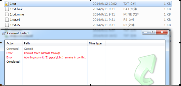

  进行提交,还是提交不了,如下所示:
为什么?因为冲突会产生上面的三个文件,有上面3个文件存在肯定提交不了,这三个文件代码及解释如下:
1.txt.mine 是冲突前自己的文件。可以看下内容如下:
2.1.txt.r4 是冲突前本地的版本文件
内容如下:aaaasdf11222333
3.1.txt.r5 是别人赶在你之前提交的版本
内容如下: b
其中,<<<<<<<<.mine …=======之间的代码是你自己的,而======…>>>>>>>.r5是别人与你冲突的代码部分
这样就不难理解为什么会产生冲突这种奇怪的东西了,因为你们修改的同一块代码,当然会产生冲突。

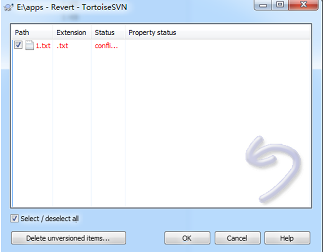

使用revert(回滚)操作,该操作表示用户放弃自己的更新代码,然后直接提交,这个时候你的代码就会使服务器上最新的代码,即A用户提交的新代码,你的代码不会被提交,如下所示:
在这里插入图片描述在这里插入图片描述
点击ok按钮后 可以看到其他三个文件都自动删掉了,1.txt代码变成如下代码:
66666666666aaaaaaaaaa666
也就是a用户提交的代码,我自己更新的代码需要自己动手复制进去即可提交commit。

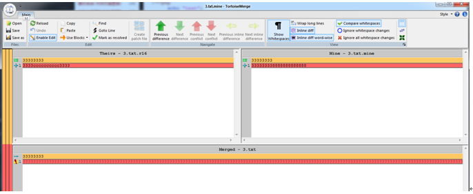

那么第二种解决方法如下:
选择文件->右键Editconficts:这种方法需要冲突双方经过协商之后将代码更改统一之后再提交。不仅解决了冲突而且还保证了代码是正确的,因为只有一方的代码被提交.
如上图所示,红色的部分是冲突代码:theirs表示当前服务器端最新的代码,Mine表示自己修改后的代码,Merged表示合并后的代码。点击红色后右键选择:use this text block就可以将该部分代码作为合并后的代码

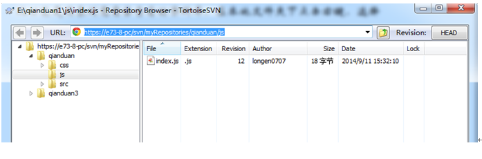

9. 版本库浏览(Repo-browser)
此功能是用来浏览需要查看的资料库,在本地文件夹下点击右键,选择TortoiseSVNàRepo-browser,在弹出的对话框中输入资料库地址,再输入用户名和密码,就能查看到你需要查看到版本库的内容,在这你还能看到那些文件被谁锁定了,如下图:

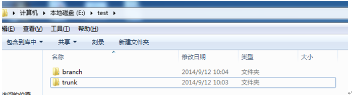

假如我本地新建一个文件夹test下有2个文件夹trunk(存放主干上的代码)和branch(存放分支上的代码),如下所示:

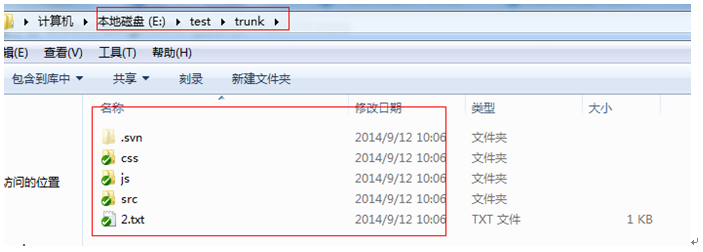

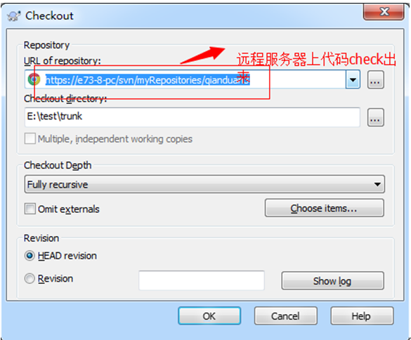

一:先提取主干上的代码。
点击trunk --> 鼠标右键 --> 点击SVN Checkout --> 弹出一个对话框,如下图所示:

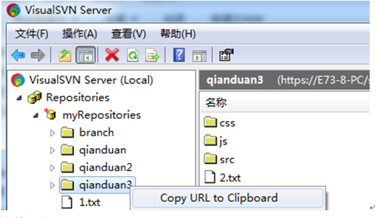

其中上面的URL是从服务器VisualSVN Server上获取的,如下所示:
直接右键qianduan3 --> Copy URL to Clipboard 即可。
其中qianduan3项目有如下文件,如下图所示:
最后点击上面的checkout按钮后,就可以在主干上把代码从远程服务器上获取到,如下所示:

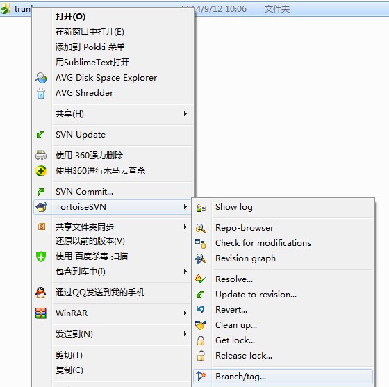

  1. 右键trunk --> branch/Tag 如下图:
在弹出的对话框如下图:

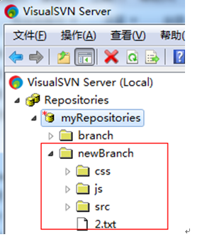

点击ok按钮后,就可以在VisualSVN Serval服务器上新增newBranch,是从如上服务器qianduan3上的文件拷贝一份的,如下所示:

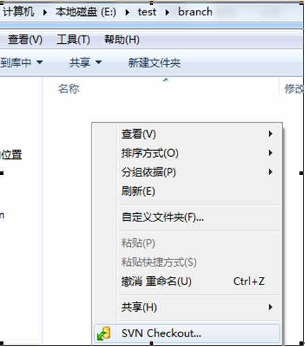

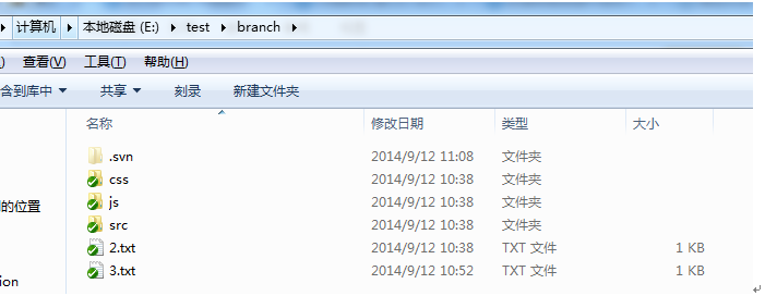

现在我们可以再来看看本地branch文件夹了,我现在直接进入branch文件下,右键 --> Chenckout下,就可以把newBranch下的所有文件提取出来了,如下所示:
点击ok按钮就可以把文件提取出来了,如下图所示:

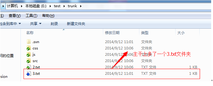

比如我现在对branch分支上新增3.txt文件,然后提交上去,如下所示:

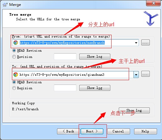

我现在想把分支上的代码3.txt合并到主干上trunk,现在要怎么合并呢?步骤如下:

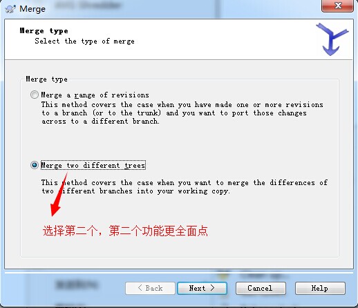

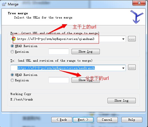

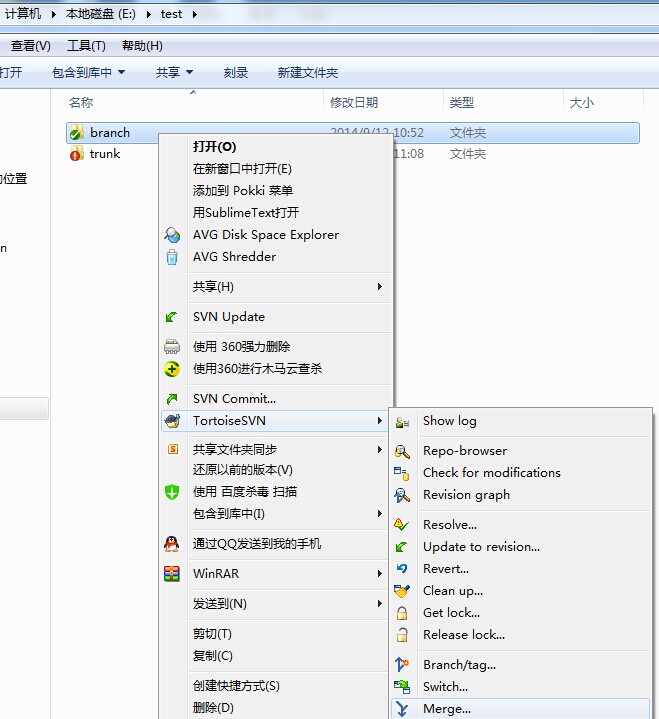

  1. 回到我们刚刚的主干(trunk)文件夹下,鼠标右键该文件夹 --> TortoiseSVN --> Merge 如下图所示:
在弹出的窗口,如下图所示:
接着点击【Next】下一步,如下图所示:
再接着【Next】下一步,如下图所示:
就可以看到主干trunk上多加了一个3.txt,就是从分支上合并过来的。

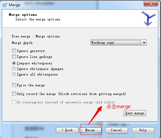

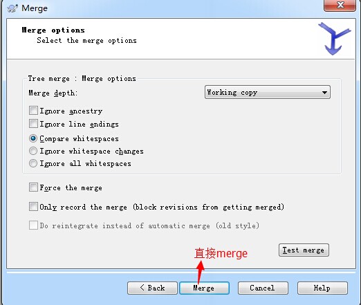

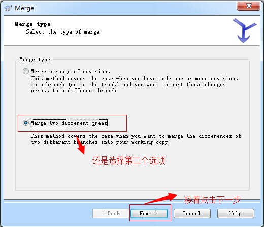

  1. 我们在分支点击branch --> 右键TortoiseSVN --> Merge 如下图所示:
在弹出新窗口后,如下图所示:
继续下一步,如下图:
最后直接merge,就可以看到分支branch上也有主干上的4.txt文件了,也就是说,合并主干到分支上也是可以的,如下图所示:
