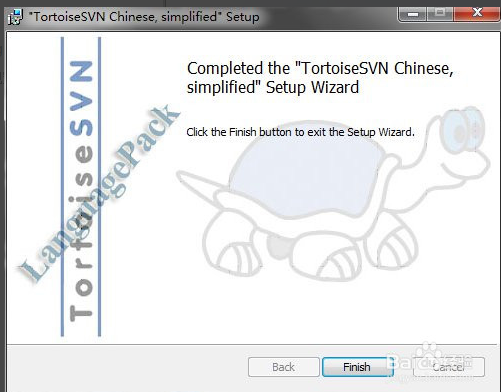

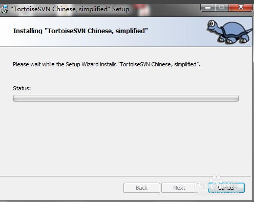

然后安装中文语言包(当然如果你不需要的话可以直接跳过),下载地址上面有

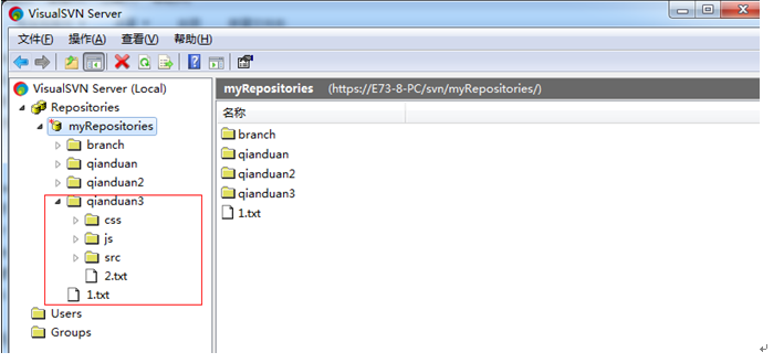

点击【Finish】即可完成安装。安装完成后,启动VisualSVN Server Manager,如图:
这里写图片描述
可以在窗口的右边看到版本库的一些信息,比如状态,日志,用户认证,版本库等.

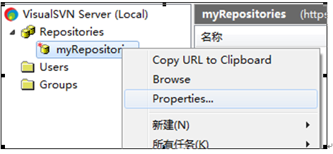

要建立版本库,需要右键单击左边窗口的Repositores,如下图:
这里写图片描述
在弹出的右键菜单中选择Create New Repository或者新建->Repository:
这里写图片描述
这里写图片描述
这里写图片描述
这里写图片描述

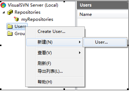

  1. 需要建立用户和组,并且需要分配权限。

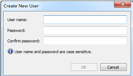

  2. 在VisualSVN Server Manager窗口的左侧右键单击用户组,选择Create User或者新建->User,如图:
    这里写图片描述
    这里写图片描述
    这里写图片描述
    这里写图片描述
    增加longen0707到用户中(如果有多个用户,操作一样)。

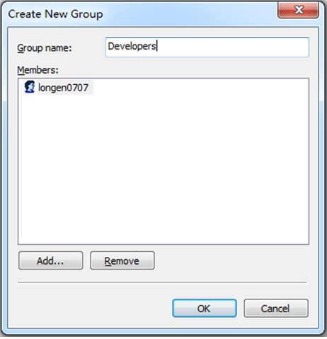

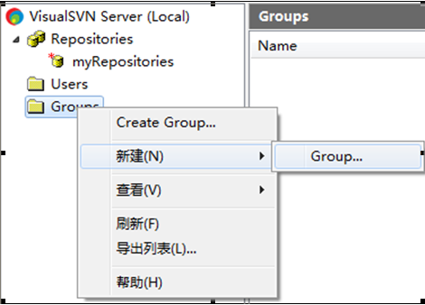

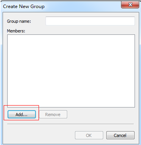

    2 . 然后我们建立用户组,在VisualSVN Server Manager窗口的左侧右键单击用户组,选择Create Group或者新建->Group,如图:
    这里写图片描述
    这里写图片描述

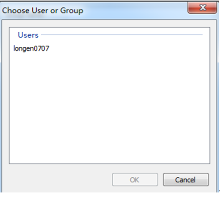

    在弹出窗口中填写Group name为Developers,然后点Add按钮,在弹出的窗口中选择Developer,加入到这个组,然后点Ok.

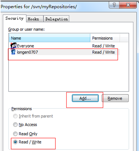

    接下来我们需要给用户组设置权限,在MyRepository上单击右键,选择属性,如图:
    这里写图片描述
    在弹出的对话框中,选择Security选项卡,点击Add按钮,选中longen0707,然后添加进来,权限设置为Read/Write,如下图:
    这里写图片描述

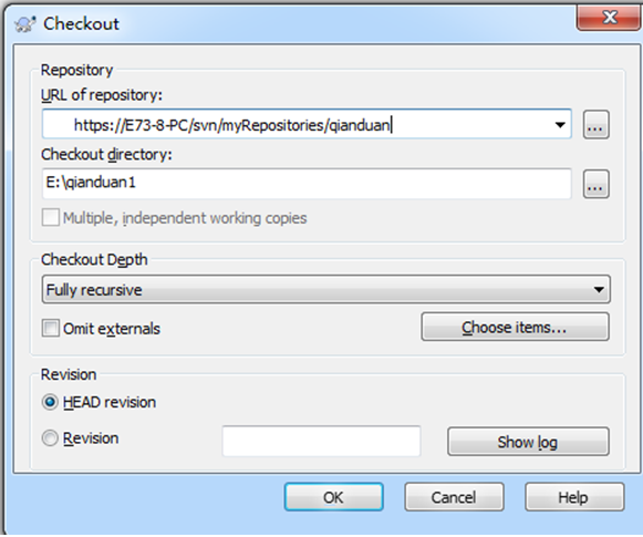

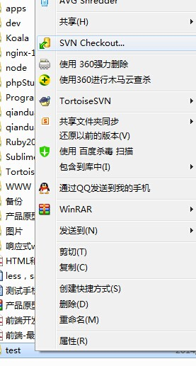

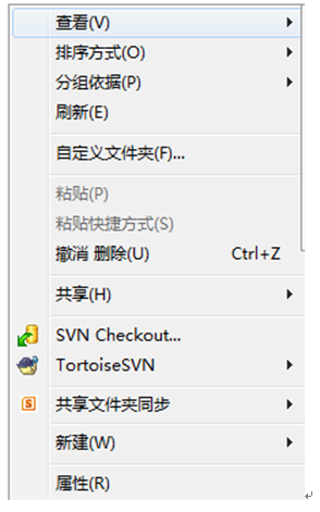

1.首先安装完成后,比如在我的项目在qiandaun1中,我右键就可以看到如下:
这里写图片描述

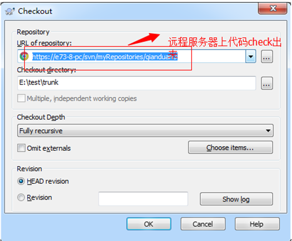

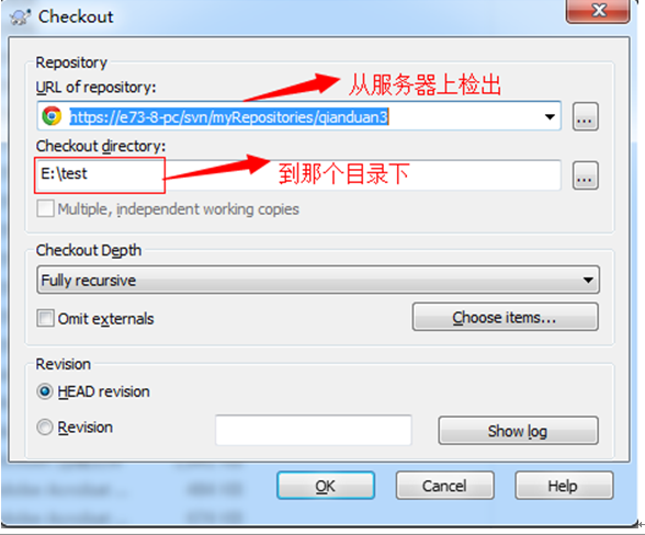

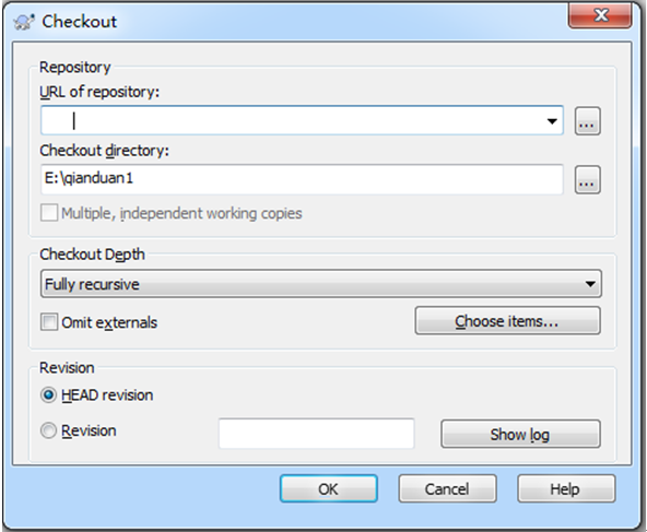

2.checkout项目文件。
新建或者进入目录下(比如qianduan1),右键 --> Svn Checkout -->
这里写图片描述

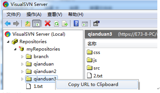

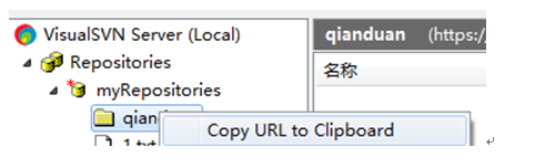

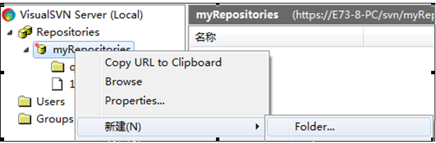

其中URL我可以在SVN服务器获取到,我在myRepositories下右键新建文件
这里写图片描述
这里写图片描述
即可。

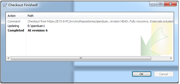

将复制的版本库URL粘贴上,如下图:
这里写图片描述
这里写图片描述
这里写图片描述

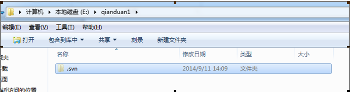

.svn这个隐藏目录记录着两项关键信息:工作文件的基准版本和一个本地副本最后更新的时间戳,千万不要手动修改或者删除这个.svn隐藏目录和里面的文件!!,否则将会导致你本地的工作拷贝(静态试图)被破坏,无法再进行操作。

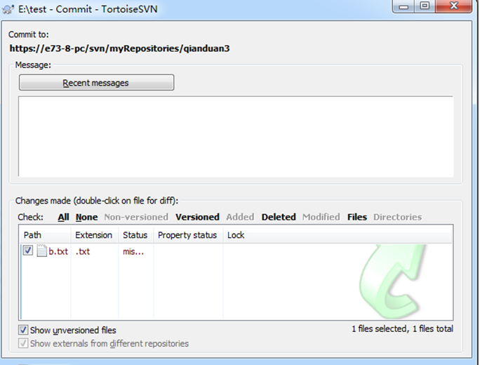

2. 增加(Add)

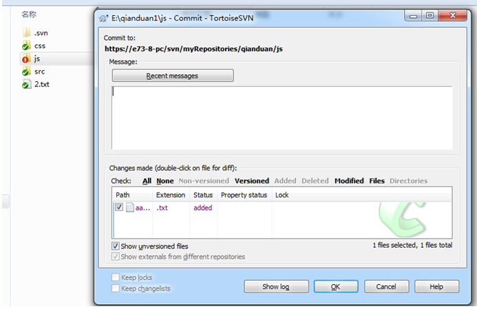

在test项目文件下,新建一个b.txt文件,提交到版本库的方法如下2种:
1.先提到变更列表中,再commit到配置库中,选择新增文件,右键SVN菜单执行“Add“操作提交到”变更列表中”,然后右键SVN菜单执行”SVN Commit”提交到版本库中。
2.不提交到变更列表中,而是直接commit配置库中,选择该文件,右键svn菜单执行”SVN Commit”操作。

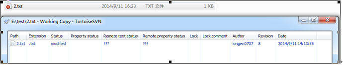

6.检查更新(Check for modifications)
此功能可以显示你所做的修改有哪些还没有提交的,此功能不光能看到对文件的修改变化,所有的变化都能看到,包括增加文件或者目录,删除文件或者目录,移动文件或者目录等,如果你点击了检查版本库,那你还可以看到版本库里的改动,既别人提交了哪些文件的改动,你还没更新到本地,如下:

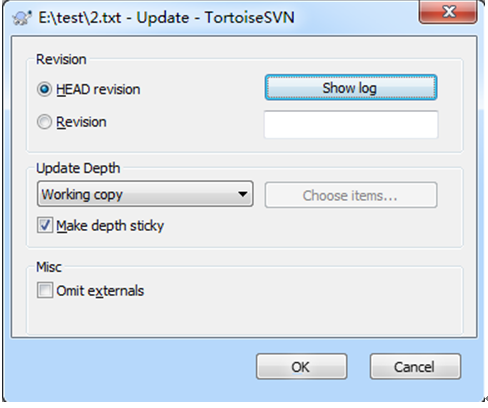

7. SVN更新(SVN Update)
更新本地代码与SVN服务器上最新的版本一致,只要在需要更新的文件夹上点击右键或者在文件下空白处点击右键,选择”SVN Update” (获取指定版本中的内容,点击右键执行SVN菜单中的“Update to reversion“),就可以了。

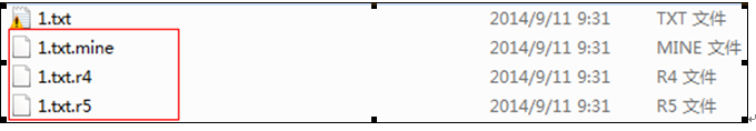

7.1 如何解决冲突文件
对于每个冲突的文件Subversion在你的目录下放置了三个文件:如下:
这里写图片描述
为什么会产生冲突代码呢?原因很简单就是因为不同的人,同时修改了同一个文件的同一个地方,这时候,他提交了,我没有提交,我就提交不了,这个时候我们要进行先更新,然后在进行提交即可,那如果产生冲突,会生成如上3个文件。
解决方案如下:
首先我们可以看下1.txt代码如下:
<<<<<<< .mine
aaaasdf11222333 dderderder
b>>>>>>> .r5
然后我去掉多余的代码,1.txt变成这样

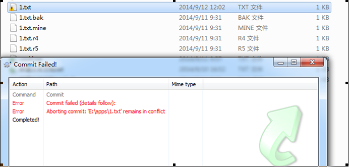

进行提交,还是提交不了,如下所示:
这里写图片描述
为什么?因为冲突会产生上面的三个文件,有上面3个文件存在肯定提交不了,这三个文件代码及解释如下:
1.txt.mine 是冲突前自己的文件。可以看下内容如下:
2. 1.txt.r4 是冲突前本地的版本文件
内容如下:aaaasdf11222333
3. 1.txt.r5 是别人赶在你之前提交的版本
内容如下: b
其中,<<<<<<<<.mine …=======之间的代码是你自己的,而======…>>>>>>>.r5是别人与你冲突的代码部分
这样就不难理解为什么会产生冲突这种奇怪的东西了,因为你们修改的同一块代码,当然会产生冲突。

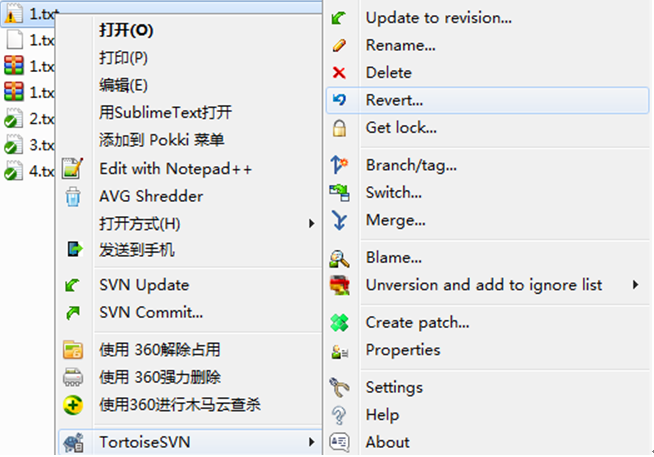

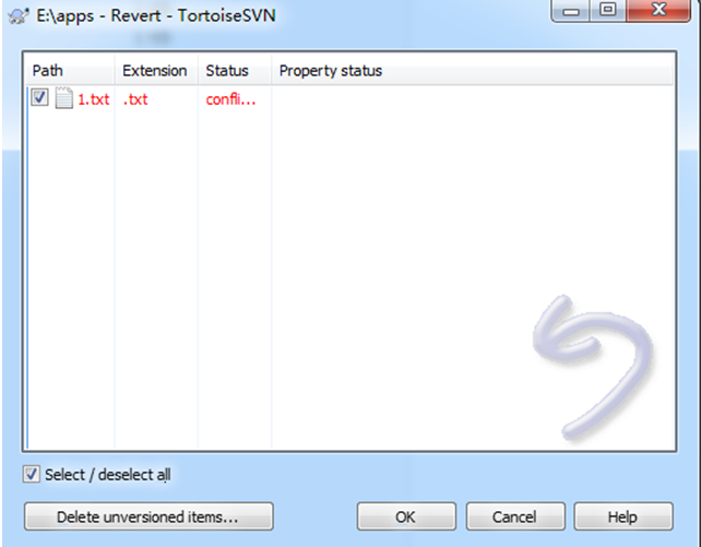

使用revert(回滚)操作,该操作表示用户放弃自己的更新代码,然后直接提交,这个时候你的代码就会使服务器上最新的代码,即A用户提交的新代码,你的代码不会被提交,如下所示:
这里写图片描述
这里写图片描述
点击ok按钮后 可以看到其他三个文件都自动删掉了,1.txt代码变成如下代码:
66666666666aaaaaaaaaa666
也就是a用户提交的代码,我自己更新的代码需要自己动手复制进去即可提交commit。

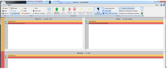

假如我现在3.txt产生冲突代码如下:
<<<<<<< .mine
333333338888888888888=======
3333cccccccccc3333>>>>>>> .r16
通过第一点我们知道,333333338888888888888这个内容是我修改后,未产生冲突之前的内容,3333cccccccccc3333这个代码是A用户提交的代码,从上面得知 A用户新增内容是ccccccc,而我新增的内容是8888888。
那么第二种解决方法如下:
选择文件->右键Editconficts:这种方法需要冲突双方经过协商之后将代码更改统一之后再提交。不仅解决了冲突而且还保证了代码是正确的,因为只有一方的代码被提交.
这里写图片描述
如上图所示,红色的部分是冲突代码:theirs表示当前服务器端最新的代码,Mine表示自己修改后的代码,Merged表示合并后的代码。点击红色后右键选择:use this text block就可以将该部分代码作为合并后的代码

SVN提交(SVN Commit)
Svn的提交是将在工作空间做的修改进行提交,包括文件内容的修改,文件或目录的添加,删除,命名,移动等操作。如下图所示:

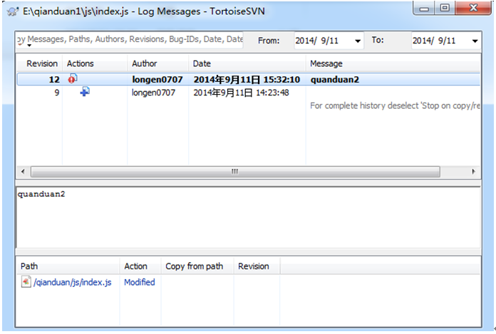

8. 显示日志(Show log)
通过此功能可以查到谁,什么时候,对那个目录下的那些文件进行了那些操作,如下图:

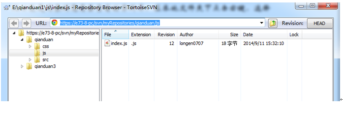

9. 版本库浏览(Repo-browser)

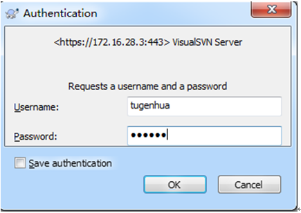

此功能是用来浏览需要查看的资料库,在本地文件夹下点击右键,选择TortoiseSVNàRepo-browser,在弹出的对话框中输入资料库地址,再输入用户名和密码,就能查看到你需要查看到版本库的内容,在这你还能看到那些文件被谁锁定了,如下图:
这里写图片描述

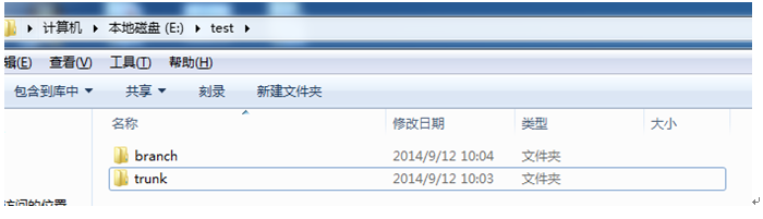

假如我本地新建一个文件夹test下有2个文件夹trunk(存放主干上的代码)和branch(存放分支上的代码),如下所示:

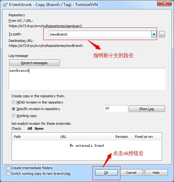

二:新建分支

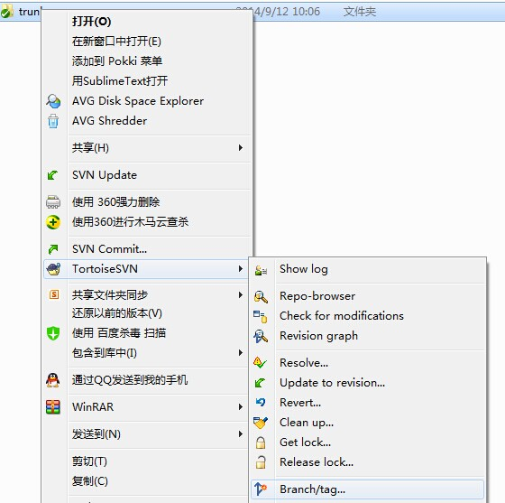

从trunk(主干上)创建分支(branch)步骤如下:
  1. 右键trunk --> branch/Tag 如下图:
    这里写图片描述
    这里写图片描述
    这里写图片描述

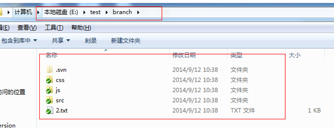

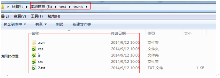

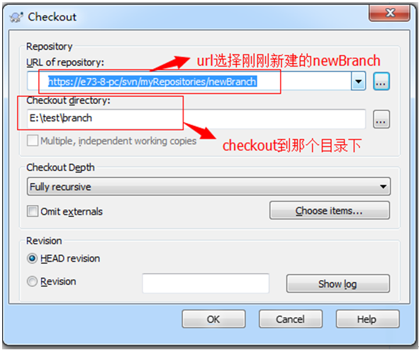

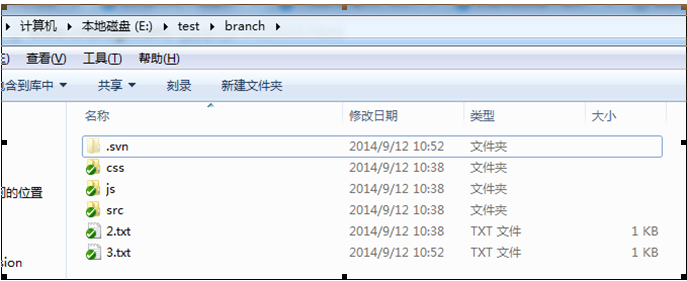

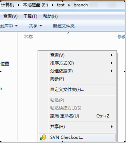

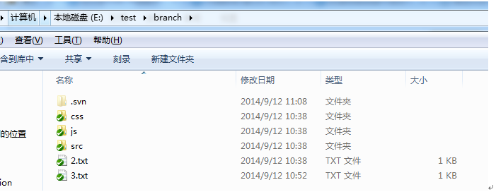

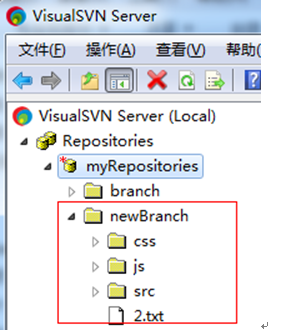

    现在我们可以再来看看本地branch文件夹了,我现在直接进入branch文件下,右键 --> Chenckout下,就可以把newBranch下的所有文件提取出来了,如下所示:
    这里写图片描述
    这里写图片描述
    这里写图片描述

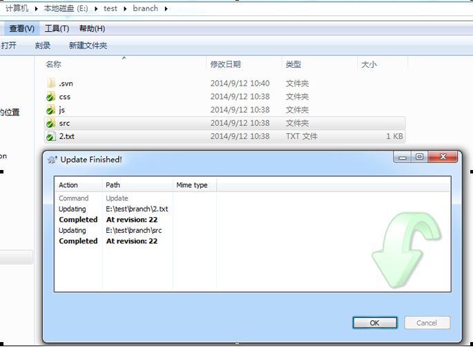

    分支目前建立在svn的服务器端,本地并没有更新,对本地branch文件夹 右键–> update即可,就可以更新到分支代码,如下所示:

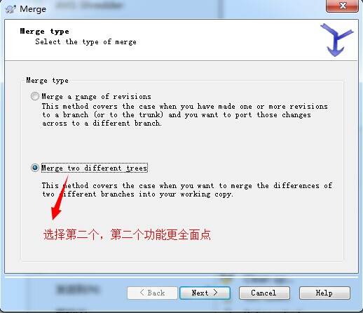

四:合并分支到主干上

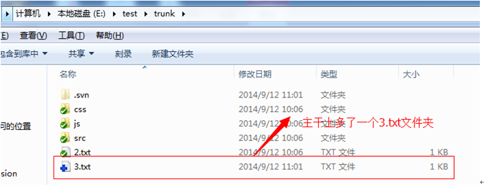

比如我现在对branch分支上新增3.txt文件,然后提交上去,如下所示:
这里写图片描述

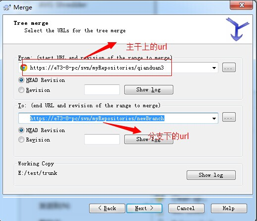

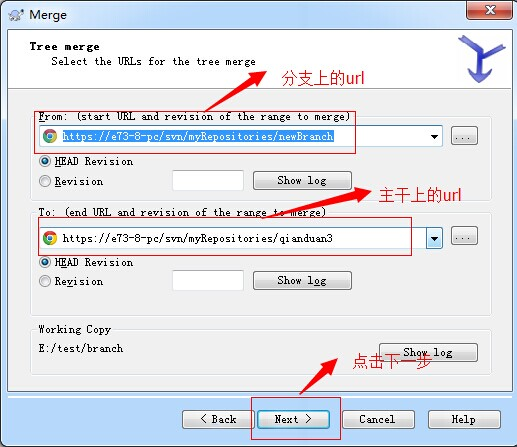

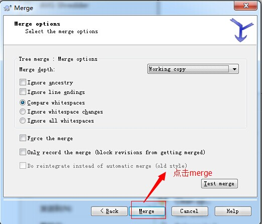

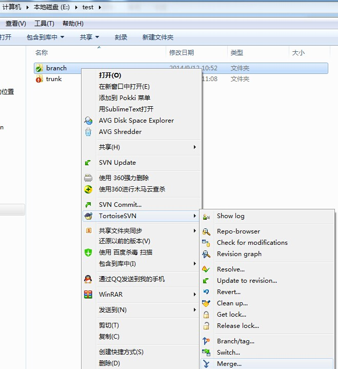

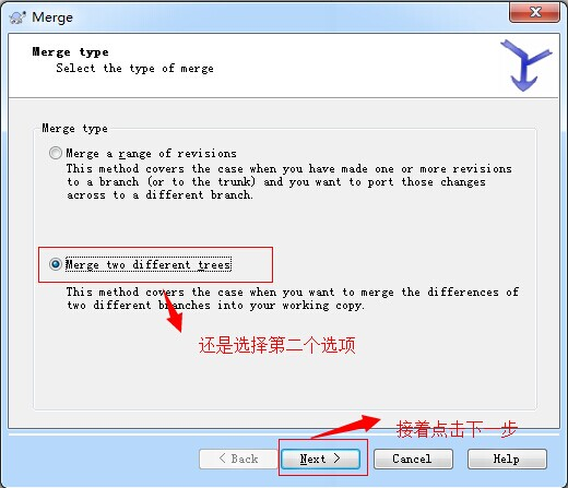

我现在想把分支上的代码3.txt合并到主干上trunk,现在要怎么合并呢?步骤如下:

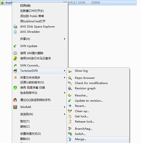

  1. 回到我们刚刚的主干(trunk)文件夹下,鼠标右键该文件夹 --> TortoiseSVN --> Merge 如下图所示:
    这里写图片描述
    这里写图片描述
    这里写图片描述
    这里写图片描述
    这里写图片描述
    就可以看到主干trunk上多加了一个3.txt,就是从分支上合并过来的。

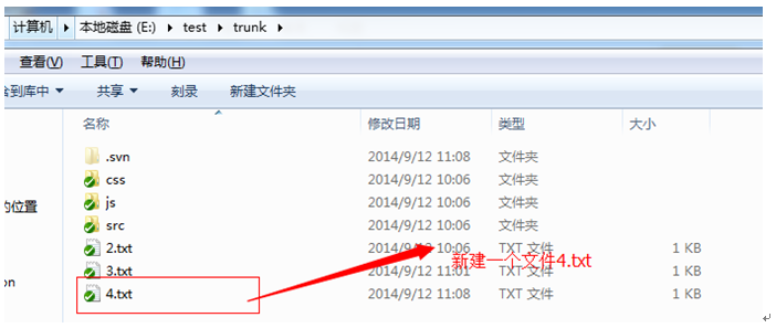

    五:合并主干到分支。
    如果主干上有一些更新,比如说jar包更新等等,那么这些要更新到分支上去,如何操作呢?比如我现在在主干上新建一个4.txt文件,比如如下:
    这里写图片描述
    这里写图片描述

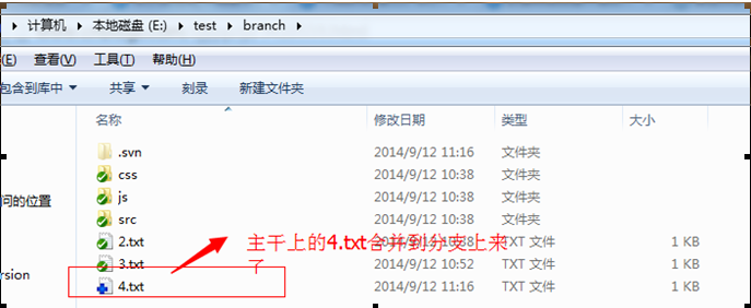

    现在是想把主干上的4.txt合并到分支上来,要如何操作?
    步骤如下,还是和刚刚操作类似.
  2. 我们在分支点击branch --> 右键TortoiseSVN --> Merge 如下图所示:
    这里写图片描述
    这里写图片描述
    这里写图片描述
    最后直接merge,就可以看到分支branch上也有主干上的4.txt文件了,也就是说,合并主干到分支上也是可以的,如下图所示:

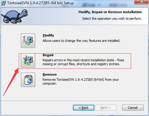

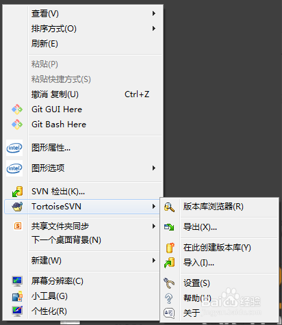

1.Tortoise SVN安装后右键没有菜单
第一种解决方案:
重新双击安装包,然后下一步,选择修复,修复完,重启电脑就好了
这里写图片描述
第二种解决方案:
检查一下自己的系统是什么位的,然后安装包是什么位的
64位系统要下载64位的程序
打开 settings (程序那里), 选择 Icon Overlays 项,右边,Status Cache 选择 Default;在 Driver Types 那里要选 Fixed Drives,其他的选项全都取消

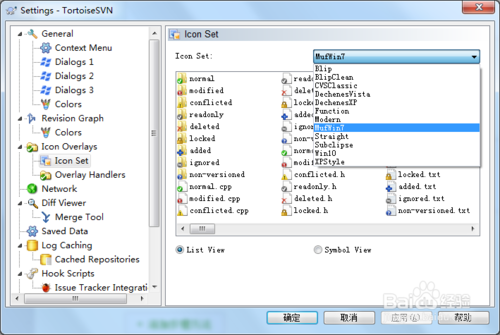

第三种解决方案:

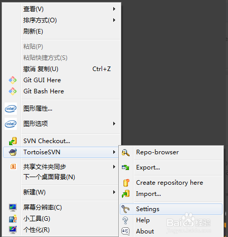

进入:开始–程序–TortoiseSVN–Setting–Icon Set选择Mufwin7。
这里写图片描述

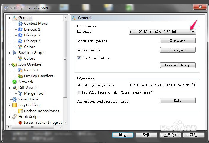

第四种解决方案:

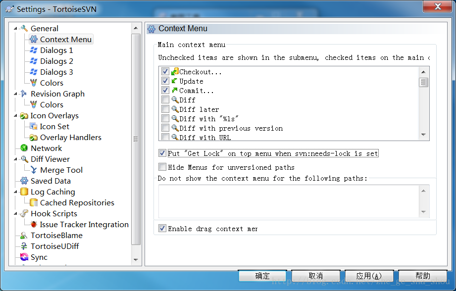

Settings里的General进行了设置
[外链图片转存中…(img-R1xlMKw7-1583734362363)]
设置成下面这样就行了
这里写图片描述
如果还不行的话就先将Context Menu中的选项去掉点击应用确定
重新勾选Checkout… 、Update、Commit…点击应用确定即可在右键中显示TortoiseSVN相关选项
