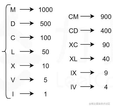

罗马数字由7个符号组成,每个符号对应一个具体的数值,根据减法规则给出了额外的6个复合符号,一共13个独特符号,如下图所示:
这道题的关键是整数转成罗马数字的时候选择尽可能大的符号值,比如140,最大可以选择符号值C = 100,然后 40 选择最大符号值 XL = 40。

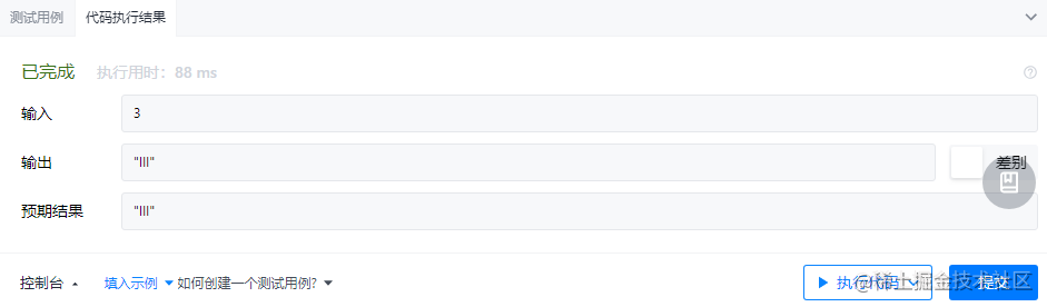

暴力解法:
这个思路相对比较简单,因为整数转罗马数字,每个位数上的数字都可以单独处理,使用模运算和触发运算,可以得到每个位上的数字,然后跟罗马数字中的数字对应起来组合即可。
```csharp
public class Solution
​ public string IntToRoman(int num)
​ string[] M = { “”, “M”, “MM”, “MMM” }; // 1000,2000,3000
​ string[] C = { “”, “C”, “CC”, “CCC”, “CD”, “D”, “DC”, “DCC”, “DCCC”, “CM” }; // 100~900
​ string[] X = { “”, “X”, “XX”, “XXX”, “XL”, “L”, “LX”, “LXX”, “LXXX”, “XC” }; // 10~90
​ string[] I = { “”, “I”, “II”, “III”, “IV”, “V”, “VI”, “VII”, “VIII”, “IX” }; // 1~9
​ return M[num / 1000] + C[(num % 1000) / 100] + X[(num % 100) / 10] + I[num % 10];
