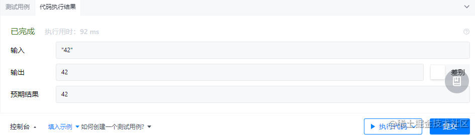

执行结果:

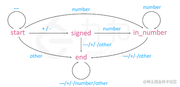

可以建立如下图所示的自动机:
我们也可以用下面的表格来表示这个自动机:
| |’ '| +/-| number| other|
|start| start| signed| in_number| end|
|signed |end |end |in_number |end|
|in_number| end |end |in_number |end|
|end |end |end| end |end|
