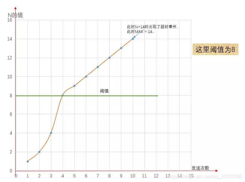

文字看的麻烦的话,直接看图(理想状态下的图):
前期指数增长,到达阈值之后,就以一个一个线性的速度来增长。我们也把指数增长阶段称之为慢启动,线性增长阶段称之为拥塞避免。

如果立即将大量的数据注入到网络可能会出现网络的拥塞。慢启动算法就是在刚开始发送数据报的时候先探测一下网络的状况,如果网络状况良好,发送方每发送一次报文都能正确的接受确认报文段。那么就从小到大的增加拥塞窗口的大小,即增加发送窗口的大小。发送方先设置拥塞窗口cwnd=1, 发送第一个报文段M1,接收方接收到M1后,发送方接收到接收方的确认后,把cwnd增加到2,接着发送方发送M2、M3,发送方接收到接收方发送的确认后cwnd增加到4,慢启动算法每经过一个传输轮次(认为发送方都成功接收接收方的确认),拥塞窗口cwnd就加倍。
为了防止拥塞窗口cwnd增加过快而导致网络拥塞,所以需要设置一个慢开始门限ssthresh状态变量:
1. 当cwnd < ssthresh,使用慢启动算法,
2. 当cwnd > ssthresh,使用拥塞避免算法,停用慢启动算法。
3. 当cwnd = ssthresh,这两个算法都可以。
拥塞避免的思路:是让cwnd缓慢的增加而不是加倍的增长,每经历过一次往返时间就使cwnd增加1,而不是加倍,这样使cwnd缓慢的增长,比慢启动要慢的多。

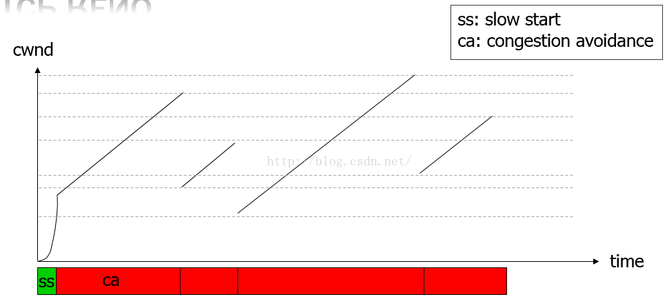

无论是慢启动算法还是拥塞避免算法,只要判断网络出现拥塞,就要把慢启动开始门限ssthresh为设置为发送窗口的一半,cwnd设置为1,然后在使用慢启动算法,这样做的目的能迅速的减少主机向网络中传输数据,使发生拥塞的路由器能够把队列中堆积的分组处理完毕。

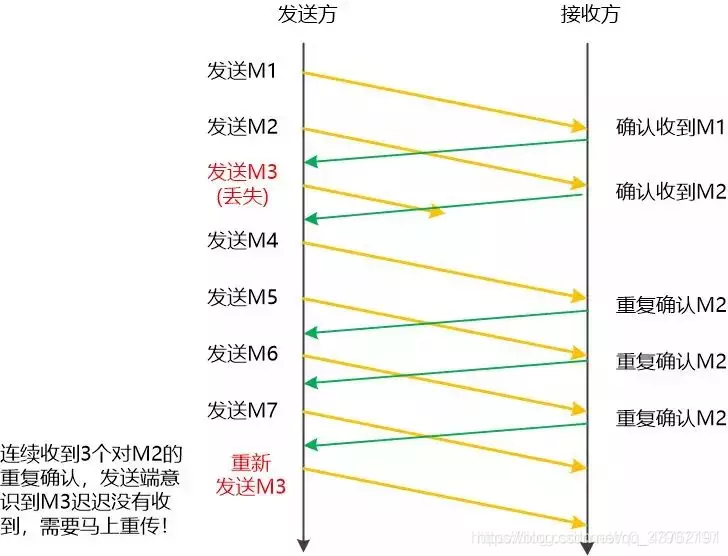

快速重传
我们都知道,数据包是有序号的,如果A给B发送M1, M2, M3, M4, M5…N个数据包,如果B收到了M1, M2, M4…却始终没有收到M3,这个时候就会重复确认M2,意在告诉A,M3还没收到,可能是丢失。这时候就需要立即重传丢失的数据段,这个地方不用等待定时器溢出。
快速恢复
快速重传和快速恢复算法一般同时使用。快速恢复算法是认为,你还有3个Duplicated Acks说明网络也不那么糟糕,所以没有必要像RTO超时那么强烈,并不需要重新回到慢启动进行,这样可能降低效率。所以协议栈会做如下工作
  1. cwnd = cwnd/2
  2. sshthresh = cwnd
然后启动快速恢复算法:
  1. 设置cwnd = ssthresh+ACK个数*MSS(一般情况下会是3个dup ACK)
  2. 重传丢失的数据包(对于重传丢失的那个数据包,可以参考TCP-IP详解:SACK选项)
  3. 如果只收到Dup ACK,那么cwnd = cwnd + 1, 并且在允许的条件下发送一个报文段
  4. 如果收到新的ACK, 设置cwnd = ssthresh, 进入拥塞避免阶段
