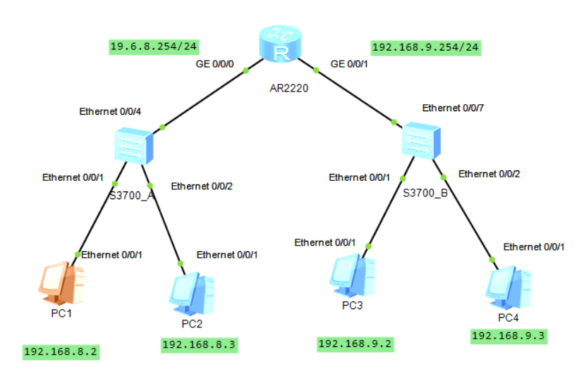

组合图样
步骤一:配置AR2220路由器,加网关地址
注:返回上一级是quit,每次配置完就返回系统模式
  1. 进入系统模式:sys
  2. 修改路由器名字:sysname AR2220
  3. display ip interface brief:用来查看路由器ip地址各个端口配置的情况,同时可以看到路由器一共有多少个端口。
  4. 配置路由器IP地址,进入接口:int g0/0/0(因为我们设置的线路是GE 0/0/0
  5. 配置网关地址:ip address 192.168.8.254 255.255.255.0
  6. GE 0/0/1线路同理。ip address 192.168.9.254 255.255.255.0
  7. 再次输入:display ip interface brief,网关就配置好了
这样就完成网关地址配置。

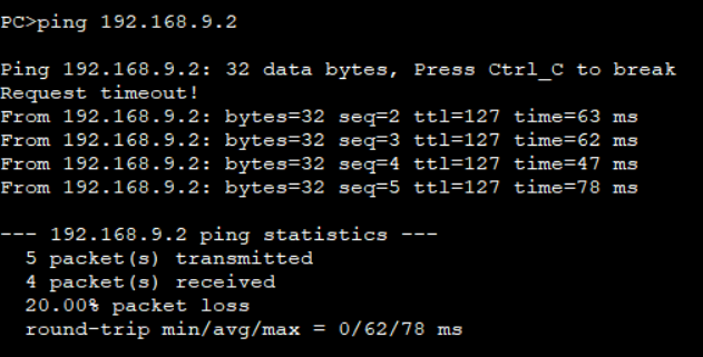

  1. 在PC机上==设置地址==和==配置网关==(其他PC同理)
  2. 检验连通性:打开PC1命令行,输入PC3的地址。
所得结果:
小知识:你可以输入ipconfig查看当前IP状态
