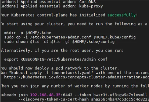

kubeadm init --apiserver-advertise-address=192.168.44.15 --pod-network-cidr=10.244.0.0/16 --kubernetes-version=v1.21.1 |tee kubeadmin-init.log
出现以下字样初始化成功
3.注意
要使非 root 用户可以运行 kubectl,请运行以下命令, 它们也是 kubeadm init 输出的一部分:
mkdir -p $HOME/.kube
sudo cp -i /etc/kubernetes/admin.conf $HOME/.kube/config
sudo chown $(id -u):$(id -g) $HOME/.kube/config
或者,如果你是root 用户,则可以运行:
export KUBECONFIG=/etc/kubernetes/admin.conf
如果想重新初始化,可以执行 kubeadm reset。

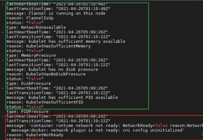

8.异常处理
如果出现NotReady,可以执行以下语句判断服务器状态。
kubectl get nodes -o yaml
以下绿色部分没有问题,红色部分异常message:docker: network plugin is not ready: cni config uninitialized
如果出现以上问题 查看日志。
journalctl -f -u kubelet.service
如果出现以下日志。
"Error validating CNI config list" configList="{\n  \"name\": \"cbr0\",\n  \"cniVersion\": \"0.3.1\",\n  \"plugins\": [\n    {\n      \"type\": \"flannel\",\n      \"delegate\": {\n        \"hairpinMode\": true,\n        \"isDefaultGateway\": true\n      }\n    },\n    {\n      \"type\": \"portmap\",\n      \"capabilities\": {\n        \"portMappings\": true\n      }\n    }\n  ]\n}\n" err="[failed to find plugin \"flannel\" in path [/opt/cni/bin] failed to find plugin \"portmap\" in path [/opt/cni/bin]]"
执行以下命令即可
cat <<EOF > /etc/yum.repos.d/kubernetes.repo
[kubernetes]
name=Kubernetes
baseurl=https://mirrors.aliyun.com/kubernetes/yum/repos/kubernetes-el7-x86_64
enabled=1
gpgcheck=1
repo_gpgcheck=1
gpgkey=https://mirrors.aliyun.com/kubernetes/yum/doc/yum-key.gpg https://mirrors.aliyun.com/kubernetes/yum/doc/rpm-package-key.gpg
EOF
yum clean all
yum install kubernetes-cni -y
