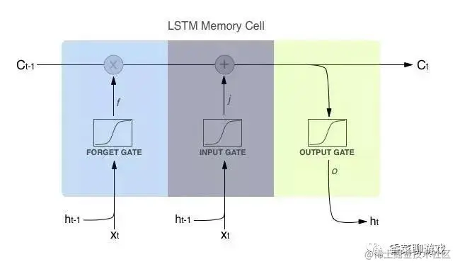

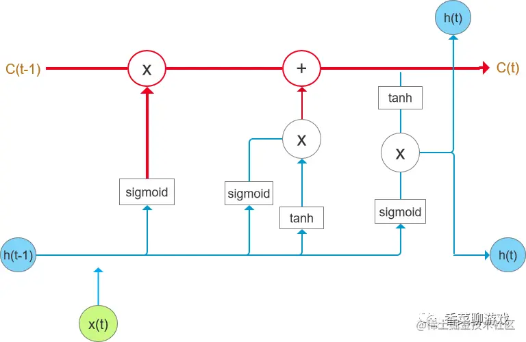

下面这个图是我在学习中看到的最简单的一个图,可以说因为这个图我理解了LSTM。
主要思想是:将信息存储在一个个记忆细胞中,不同隐藏层的记忆细胞之间通过少量线性交互形成一条传送带(图中红线),实现信息的流动。同时引入一种“门”的结构,用来新增或删除记忆细胞中的信息,控制信息的流动。
1、架构图
啥也不懂看看人家的架构图
注:
x 也就是操作矩阵中对应的元素相乘,因此要求两个相乘矩阵是同型的
+号 则代表进行矩阵加法。
Ct-1 是 当前神经元的输出
Ht-1 是 隐藏层的参数
从架构图上可以看到主要是三个门单元,遗忘门,输入门 和 输出门。
遗忘门和输入门的输入都是 当前时间的输入Xt 和 上一个隐层的数据
输出门的输入是当前的输出

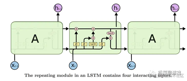

先附上经典的LSTM架构(画的真的不咋地,太难理解了)
门 代表 神经网络网络层,比如tanh 并不是常规意义的简单的tanh函数,而是tanh神经网络层,注意区分
虽然最终的效果是相同的,但是是一个神经网络,神经网络层是有参数的。

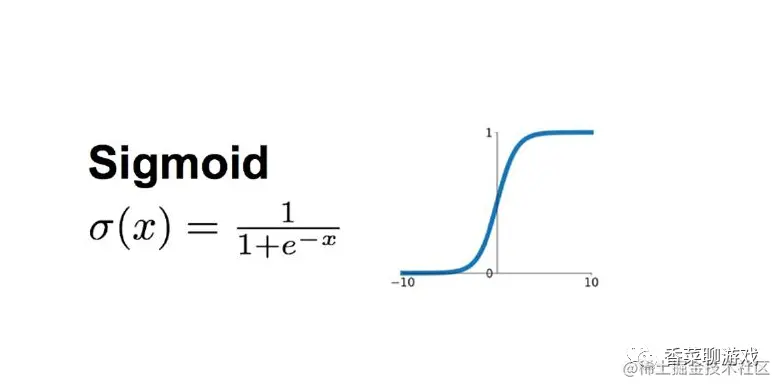

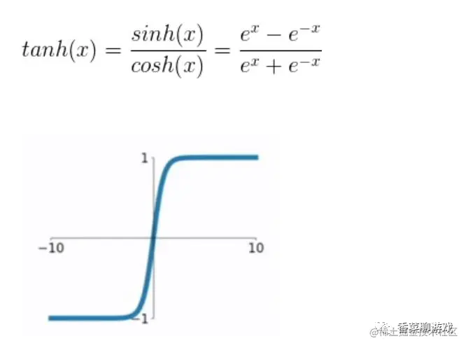

再来个简单的图,可以一下看到当前细胞使用的函数,只有两个sigmod 和tanh神经网络层
tanh神经网络层
输入的数值会被保留在[-1,1]的区间内,
sigmod神经网络层
输入的数据都会被转换为(0,1)的区间内

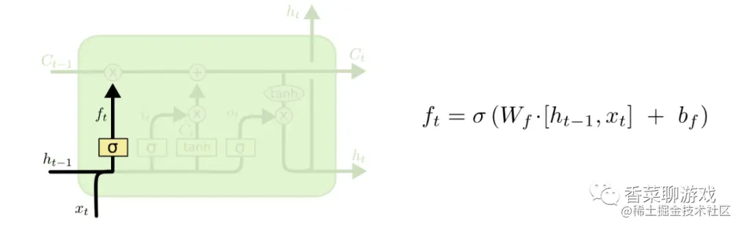

3.3 遗忘门
遗忘门是负责遗忘记忆单元Ht-1 中多少记忆得以保存。
如图:下面具体解析下其中的数学操作
Ht-1 = [0.1,0.2,0.3] 是一个一行三列的一个矩阵
Xt = [0.6,0.7,0.8] 也是一个一行三列的一个矩阵
则[Ht-1,Xt] = [0.1,0.2,0.3,0.6,0.7,0.8] ,即
6 代表一个神经单元,整个函数的模型就是 f = wx +b
Wf 是当前神经单元的参数
bf 是偏置参数
整个神经元的输出通过sigmoid 函数输出全是(0,1)之间的数值,比如[0.4,0.8,0.9]

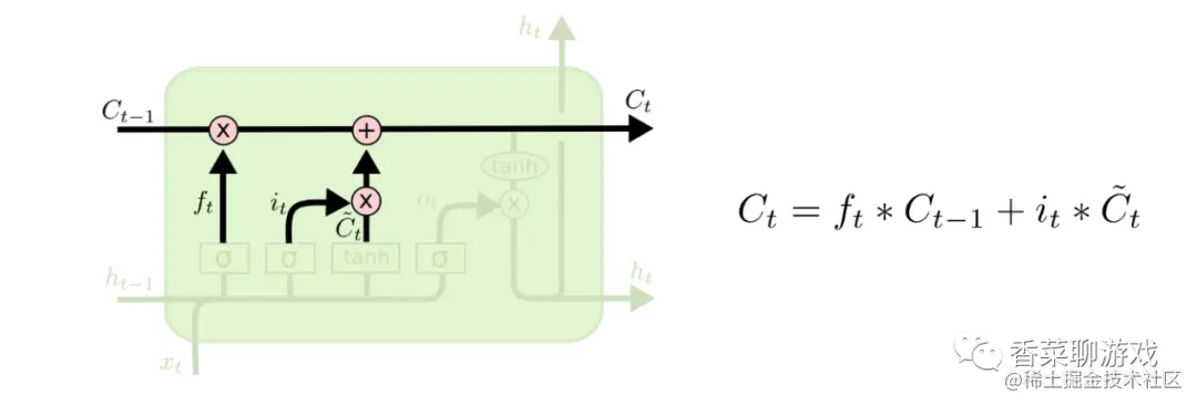

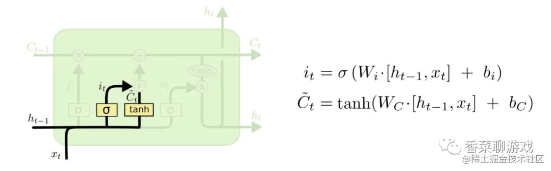

3.4 输入门
输入门的作用就是往状态信息中添加新东西
输入门包含两部分,同时使用了两个神经元函数。
It 的函数操作何上面的输入门的解释差不多,用以控制新状态信息的更新程度
Ct 用以控制输入的数据
最终的输出结果是上面两步的结果的一个函数。我相信这个数学公式你应该知道是什么意思了
Ct 就是当前时刻的输出
Ct-1 是上一个时刻的输出
It 是输入门的更新程度
C"t 是控制输入的数据

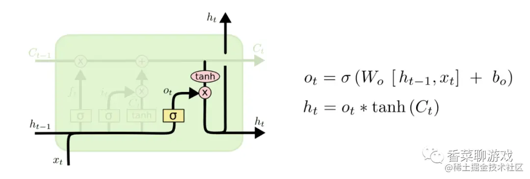

3.5 输出门
我们需要确定输出什么值。输出将会基于我们的细胞状态,但是也是一个过滤后的版本。首先,我们运行一个 sigmoid 层来确定细胞状态的哪个部分将输出出去。接着,我们把细胞状态通过 tanh 进行处理(得到一个在 0 到 1之间的值)并将它和 sigmoid 门的输出相乘,最终我们仅仅会输出我们确定输出的那部分。
输出门是输出的记忆,也就是前面的积累
输出门也是两个神经单元
Ot是要sigmod神经单元
Ht 是Ct 作为输入的tanh单元

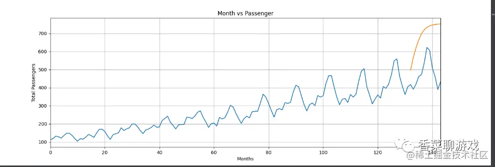

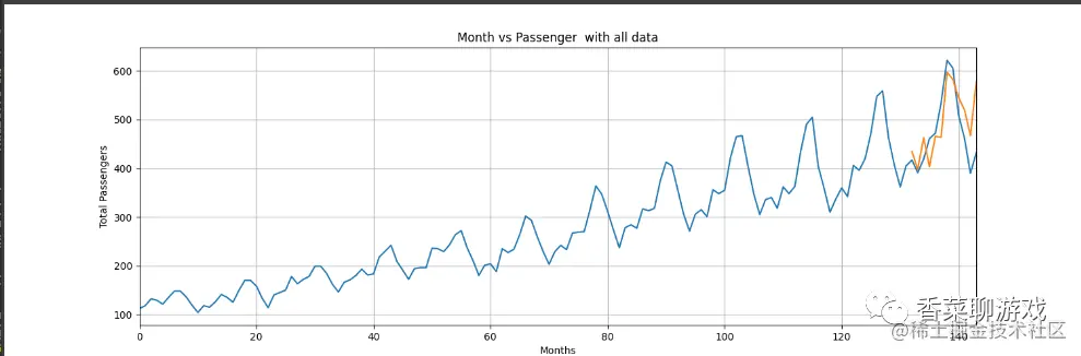

看下我训练150 和300 个epochs 的结果,看起来300个的效果不错,基本上模拟了趋势。
image.png 源码和数据下载地址:download.csdn.net/download/pe…
