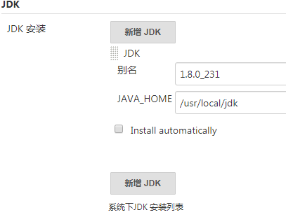

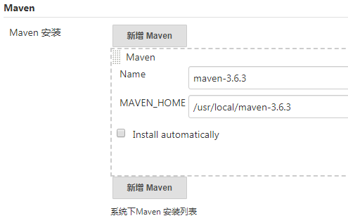

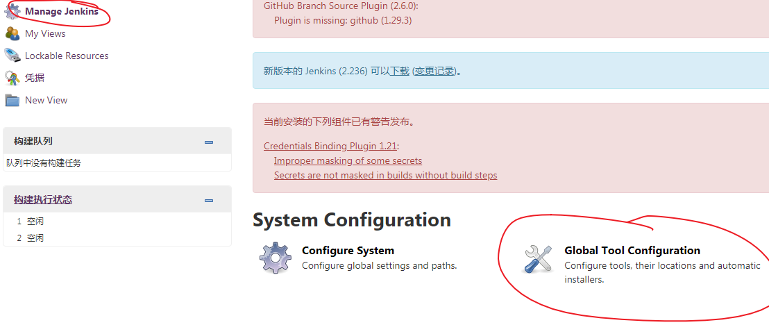

4.配置jdk与maven
*_HOME与环境变量一致

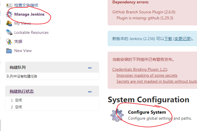

5.其他配置

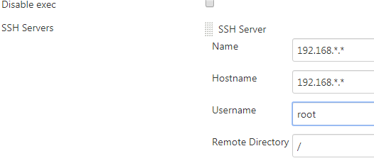

修改ssh配置。
配置远程地址,也就是运行项目服务器。
修改端口号。

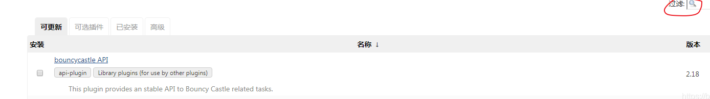

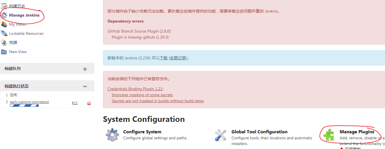

6.安装插件
安装Maven Integration,Publish Over SSH,使用ssh工具连接运行jar包的服务器。

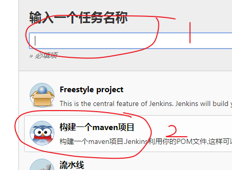

7.新建运行空间
  1. 1处:为新建空间名称
  2. 2处:需要下载前文的maven插件

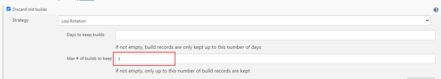

1.配置保留的jar包数
这里红圈的意思表示,只保留最新打版的3个jar包。否则jenkens服务器会因为内存不足而崩溃。

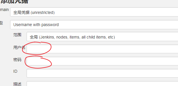

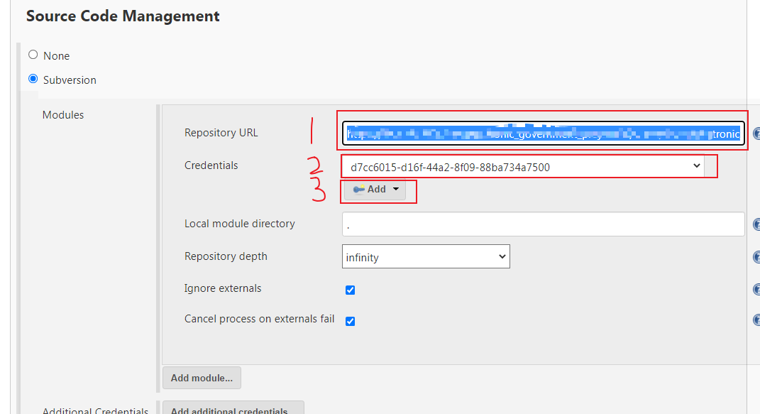

2.配置svn地址
1处填写svn的地址,点击3处会弹出以下页面。需要填写以上svn的账号密码。然后在2处选择3处填写好的信息。

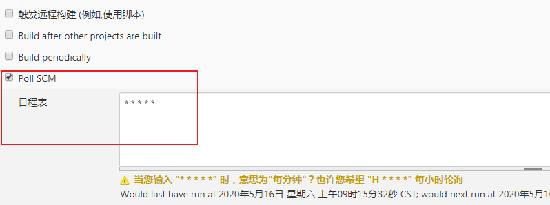

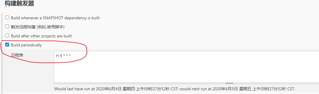

3.设置打版频率
以下设置为每一次提交都打版。
此处也可以定时构建。配置如下。

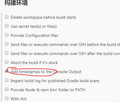

4.此处添加日志输出

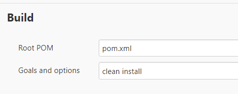

5.打包命令

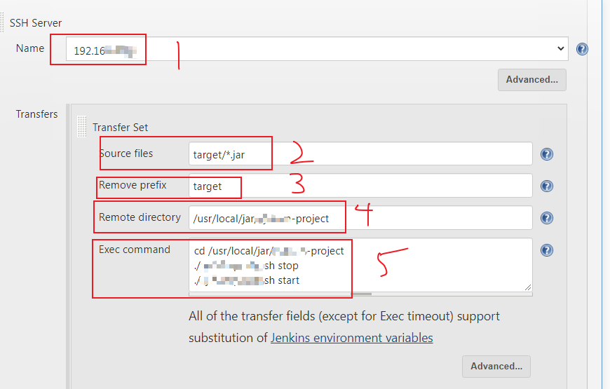

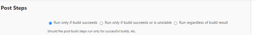

6.配置ssh命令
以上表示只有在打包成功情况下执行下文流程。
  • 1处:前面配置运行文件服务器的配置 。
  • 2处:jenkins服务器本地发布jar包的路径 + jar包名称 可以填写 target/*.jar
  • 3处:打包路径 可以填写 target
  • 4处:ssh 发送jar包的路径
  • 5处:ssh的命令
部署原理是,jenkin把代码拉到本地,然后打成jar包到2位置处 ,然后在jar包发到服务器4的路径下,然后使用SSH执行5处脚本。
5处的命令。
