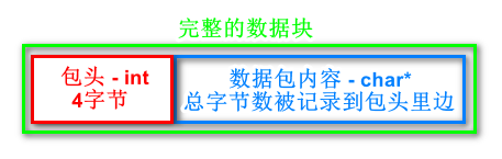

如果使用 TCP 进行套接字通信,如果发送的数据包粘连到一起导致接收端无法解析,我们通常使用添加包头的方式轻松地解决掉这个问题。关于数据包的包头大小可以根据自己的实际需求进行设定,这里没有啥特殊需求,因此规定包头的固定大小为4个字节,用于存储当前数据块的总字节数。63044d7f137e19facd7b79d118f6ac2e.png
