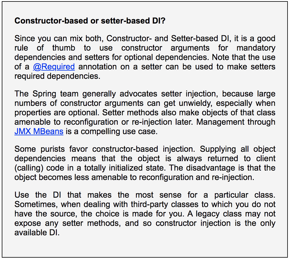

松哥翻出了 12 年前的 Spring3.0 的文档(https://docs.spring.io/spring-framework/docs/3.0.x/reference/beans.html),里边有如下一段话:
我来简单翻译下(意译):
使用构造方法注入还是使用 set 方法注入?
由于构造方法注入和 set 方法注入可以混合使用,因此,如果需要强制注入,我们可以使用构造方法注入的方式;如果是可选注入,则我们可以使用 set 方法注入的方式。当然,我们在 setter 上使用 @Required 注解可以让 set 方法注入也变为强制性注入。
Spring 团队通常提倡 setter 注入,因为当属性特别多的时候,构造方法看起来会特别臃肿,特别是当属性是可选的时(属性可选意味着没必要通过构造方法注入)。Setter 方法注入还有一个好处就是可以使该类的属性可以在以后重新配置或重新注入。
一些纯粹主义者喜欢基于构造函数的注入,这样意味着所有的属性都被初始化了,缺点则是对象变得不太适合重新配置和重新注入。
另外在一些特殊的场景下,如一个第三方类要注入到 Spring 容器,但是该类没有提供 set 方法,那么此时你就只能使用构造方法注入了。
英文水平有限,大概翻译了下。小伙伴们重点看加粗部分,也就是说在 Spring3.0 时代,官方还是提倡 set 方法注入的。

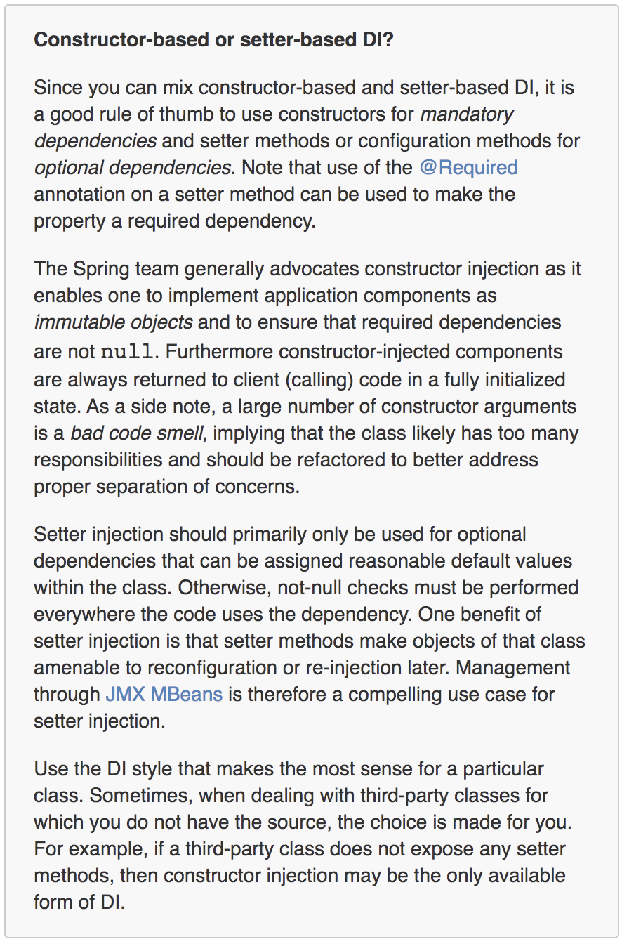

不过从 Spring4.x 开始,官方就不推荐这种注入方式了,转而推荐构造器注入。
我们来看看 Spring4.x 的文档怎么说(https://docs.spring.io/spring-framework/docs/4.0.x/spring-framework-reference/htmlsingle/#beans-setter-injection):
这段内容我就不一一翻译了,大家重点看第二段第一句:
The Spring team generally advocates constructor injection
这句话就是说 Spring 团队倡导通过构造方法完成注入。才一个大版本更新,Spring 咋就变了呢?别急,人家也给出用构造方法注入的理由,第二段翻译一下大概是这个意思:
通过构造方法注入的方式,能够保证注入的组件不可变,并且能够确保需要的依赖不为空。此外,构造方法注入的依赖总是能够在返回客户端(组件)代码的时候保证完全初始化的状态。
上面这段话主要说了三件事:
  1. 依赖不可变:这个好理解,通过构造方法注入依赖,在对象创建的时候就要注入依赖,一旦对象创建成功,以后就只能使用注入的依赖而无法修改了,这就是依赖不可变(通过 set 方法注入将来还能通过 set 方法修改)。
  2. 依赖不为空:通过构造方法注入的时候,会自动检查注入的对象是否为空,如果为空,则注入失败;如果不为空,才会注入成功。
  3. 完全初始化:由于获取到了依赖对象(这个依赖对象是初始化之后的),并且调用了要初始化组件的构造方法,因此最终拿到的就是完全初始化的对象了。
在 Spring3.0 文档中,官方说如果构造方法注入的话,属性太多可能会让代码变得非常臃肿,那么在 4.0 文档中,官方对这个说法也做了一些订正:如果用构造方法注入的时候,参数过多以至于代码过于臃肿,那么此时你需要考虑这个类的设计是否合理,这个类是否参杂了太多的其他无关功能,这个类是否做到了单一职责。
好吧,你说的总是有理!
