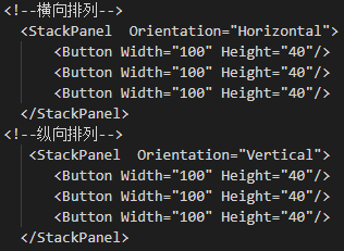

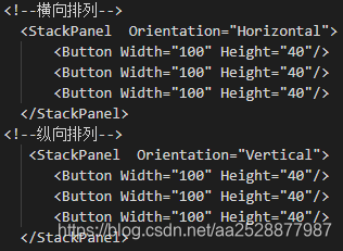

  • StackPanel: 水平或垂直排列元素、Orientation属性分别: Horizontal / Vertical
StackPanel主要用于垂直或水平排列元素、在容器的可用尺寸内放置有限个元素,元素的
尺寸总和(长/高)不允许超过StackPanel的尺寸, 否则超出的部分不可见。

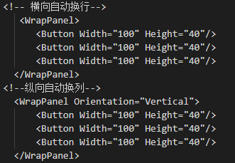

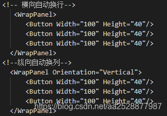

  • WrapPanel : 水平或垂直排列元素、针对剩余空间不足会进行换行或换列进行排列
WrapPanel默认排列方向与StackPanel相反、WrapPanel的Orientation默认为Horizontal。
WrapPanel具备StackPanel的功能基础上具备在尺寸变更后自动适应容器的宽高进行换行换列处理。

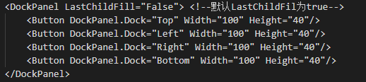

  • DockPanel : 根据容器的边界、元素进行Dock.Top、Left、Right、Bottom设置
默认DockPanel中的元素具备DockPanel.Dock属性, 该属性为枚举具备: Top、Left、Right、Bottom。
默认情况下, DockPanel中的元素不添加DockPanel.Dock属性, 则系统则会默认添加 Left。
DockPanel有一个LastChildFill属性, 该属性默认为true, 该属性作用为, 当容器中的最后一个元素时,
默认该元素填充DockPanel所有空间。

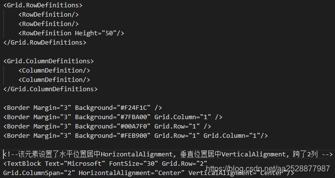

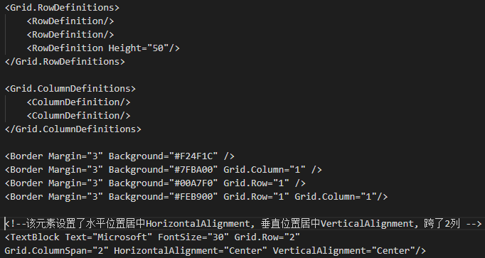

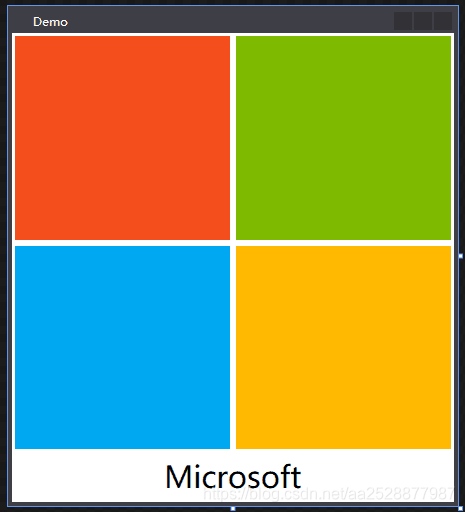

  • Grid : 类似table表格、可灵活设置行列并放置控件元素、比较常用
学过web的老弟应该知道table表格, 而Grid与其类似, Grid具备分割空间的能力。 RowDefinitions /
ColumnDefinitions 用于给Grid分配行与列。 ColumnSpan / RowSpan 则用于设置空间元素的 跨列与阔行。
