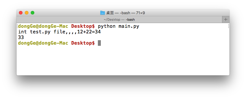

如果此时,在其他py文件中引入了此文件的话,想想看,测试的那段代码是否也会执行呢!
main.py
import test
result = test.add(11,22)
print(result)
  • 1
  • 2
  • 3
  • 4
运行现象:

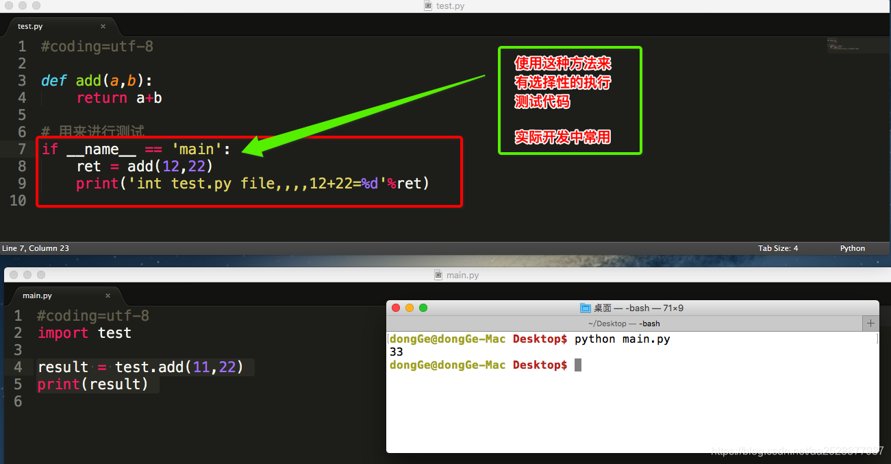

至此,可发现test.py中的测试代码,应该是单独执行test.py文件时才应该执行的,不应该是其他的文件中引用而执行

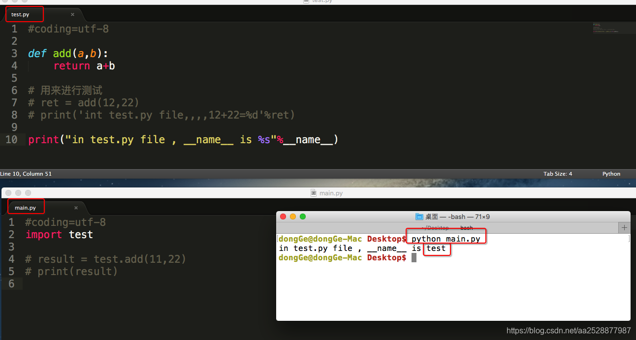

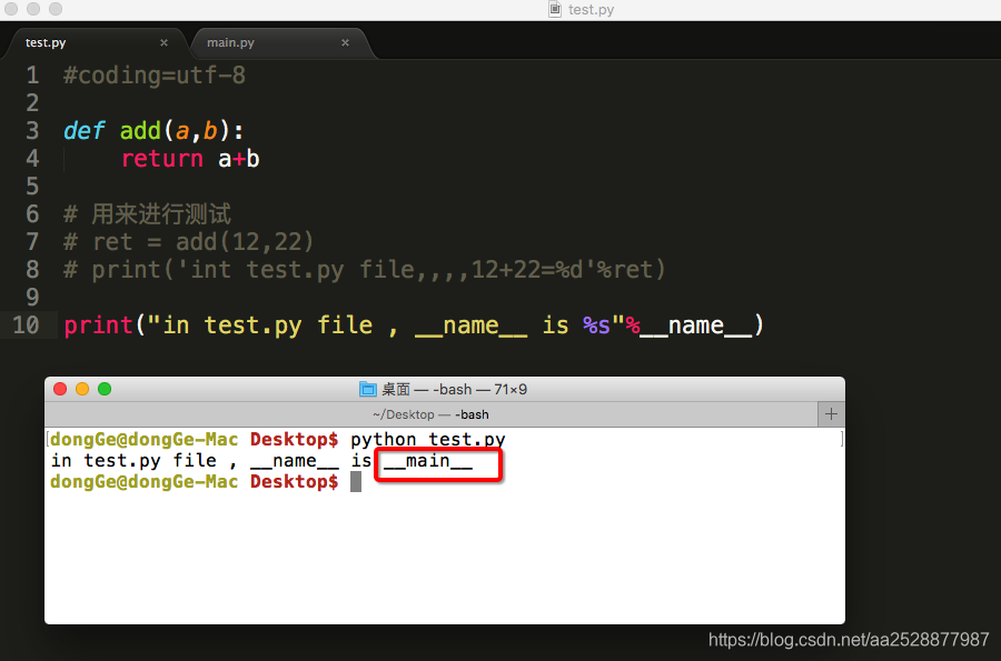

为了解决这个问题,python在执行一个文件时有个变量__name__
直接运行此文件
在其他文件中import此文件
总结:
  • 可以根据__name__变量的结果能够判断出,是直接执行的python脚本还是被引入执行的,从而能够有选择性的执行测试代码
