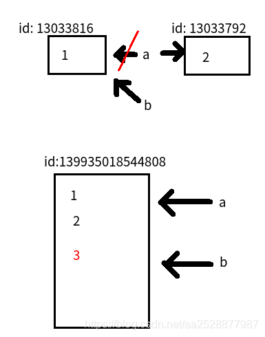

在python中,值是靠引用来传递来的。
我们可以用id()来判断两个变量是否为同一个值的引用。 我们可以将id值理解为那块内存的地址标示。
>>> a = 1
>>> b = a
>>> id(a)
13033816
>>> id(b)   # 注意两个变量的id值相同
13033816
>>> a = 2
>>> id(a)   # 注意a的id值已经变了
13033792
>>> id(b)   # b的id值依旧
13033816

>>> a = [1, 2]
>>> b = a
>>> id(a)
139935018544808
>>> id(b)
139935018544808
>>> a.append(3)
>>> a
[1, 2, 3]
>>> id(a)
139935018544808
>>> id(b)       # 注意a与b始终指向同一个地址
139935018544808

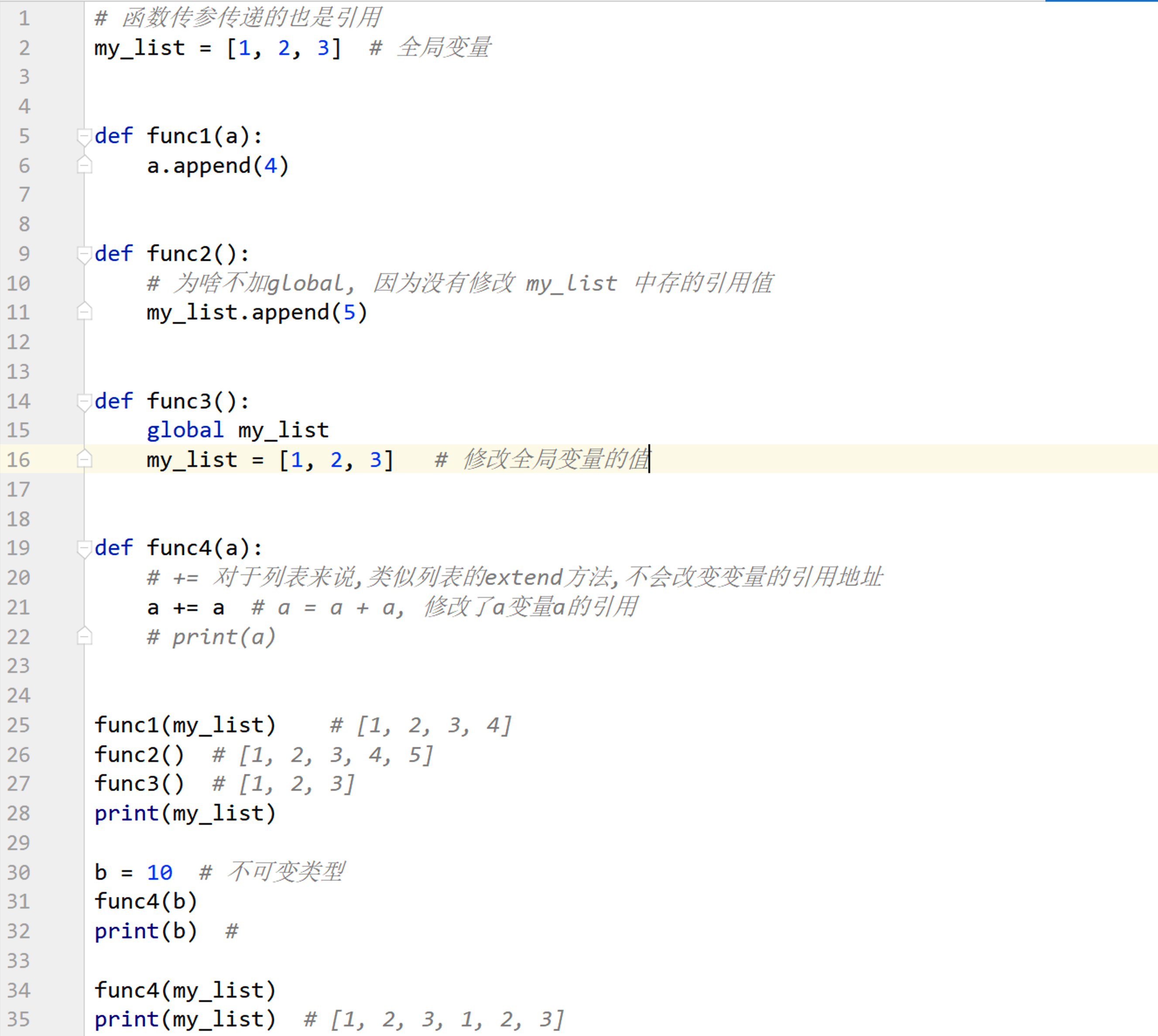

def test1(b):  # 变量b一定是一个局部变量,就看它指向的是谁?可变还是不可变
    b += b  # += 是直接对b指向的空间进行修改,而不是让b指向一个新的
    # b = b+b  # xx = xx+yyy 先把=号右边的结果计算出来,然后让b指向这个新的地方,不管原来b指向谁
                # 现在b一定指向这个新的地方
# a = [11, 22]
a = 100
test1(a)
print(a)
  • 1
  • 2
  • 3
  • 4
  • 5
  • 6
  • 7
  • 8
  • 9
总结:
  • 之前为了更好的理解变量,咱们可以把a=100理解为变量a中存放了100,事实上变量a存储是100的引用(可理解为在内存中的一个编号)
