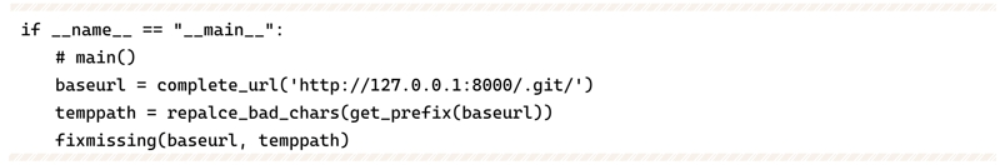

运行后,我们会在本地看到生成的文件夹,进入后执行“git log--all”或"git branch-v"命令,只能看到master分支的信息。如果执行“git reflog”命令,就可以看到一些checkout的记录除了master还有一个secret分支,但自动化工具只还原了master分支的信息,因此需要手动下载secret分支的head信息,保存到.git/refs/heads/secret中(执行命令“wgethttp://127.0.0.1:8000/.git/refs/heads/secret”)。恢复head信息后,我们可以复用GitHacker的部分代码,以实现自动恢复分支的效果。在GitHacker的代码中可以看到,他是先下载object文件,再使用git fsck检测,并继续下载缺失的文件。此处可以直接复用检测缺失文件并恢复的fixmissing函数。我们注释掉程序最后调用main的部分,修改为如下代码:在这里插入图片描述
修改后重新执行“python GitHacker.py”命令,运行该脚本,再次进入生成的文件夹,执行“git log--all”或“git branch-v”命令,则secret分支的信息就可以恢复了,从git log中找到对应提交的hash,执行“git diff HEAD b94c”(b94c为hash的前4位)命令,即可得到flag
