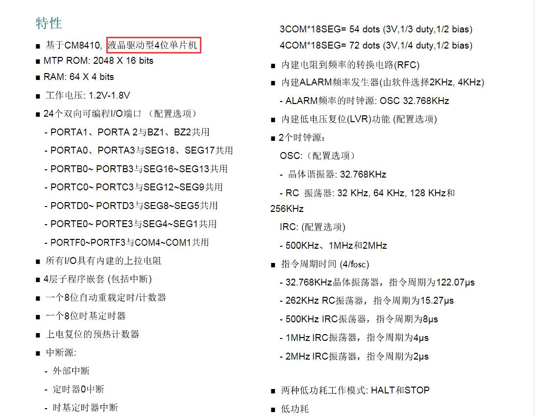

下面来说一下4位单片机的应用:
4位的单片机基本是做某些功能模块的比较多,比如说触摸模块、红外编解码模块、电源控制、温控类的小产品。
当然也有专门做液晶驱动的:
这些模块一般配合别的主板组成一个产品,比如说早教机,小家电之类的产品。
