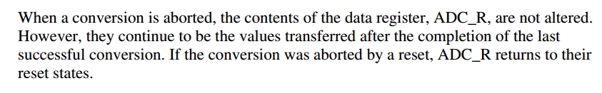

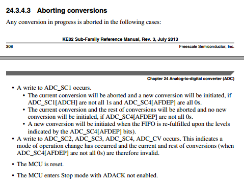

这里写图片描述
这里写图片描述
可知写SC2寄存器,会导致连续转换终止,这样转换值就无效,ADC_R中的值为之前正确转换的值,这样就可以完成所需功能。
