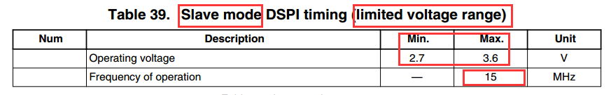

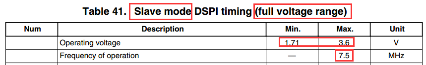

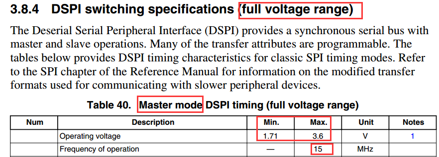

【摘要】 一个客户问我K22的SPI最高通信速率为多少?我想当然的回答他为30Mbps,他后来看手册看到手册里有full voltage range和 limited voltage range之区别,实际上这两种...
一个客户问我K22的SPI最高通信速率为多少?我想当然的回答他为30Mbps,他后来看手册看到手册里有full voltage range和 limited voltage range之区别,实际上这两种情况下速率是不同的,客户问我这两个到底是什么区别,我一开始还真不知道。今天饭后问了同事这个问题,和他一讨论豁然开朗,其实手册里已经写的很清楚了,只是自己没注意到:
这里写图片描述
这里写图片描述
这里写图片描述
这里写图片描述
由此可以SPI的最高速度不仅和电压有关还和做Master或者Slave有关。
