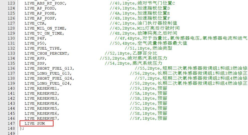

1.为固定的值命名,当作数组访问的下标,当固定的数据很多时,比如有几十上百个,那么如果你应0-100去表示就很难记住每个值代表什么意思。
比如说之前做过汽车故障诊断的产品,需要读取Pid数据存储到数组里,而PID有将近100个。
如果让你去记这100个每个代表哪个PID参数,估计你会崩溃。
而我把每个PID参数通过枚举另起一个一看就知道是什么参数的名字,是不是就方便很多?
因为每个PID都单独存储在数组的一个元素里,那我用这个名字作为下标能很快速地把指定PID参数从数组取出来。
看上图用枚举和不用枚举读取的区别相信你就能理解了。
2.可以作为一个变量,灵活分配数组大小。
我们在定义数组的时候,直接用该枚举类型的最后一个值作为数组大小。
下次要增加或者减少PID参数的时候就不用去改数组大小了,非常方便。

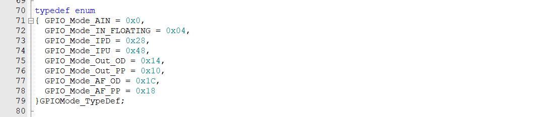

3.枚举作为设置值
上图是STM32的固件库代码,配置GPIO模式的枚举定义。
我们可以看到,每一个枚举值都代表着一个模式,最后通过把这些值写入相应寄存器,最终完成GPIO的模式配置。
