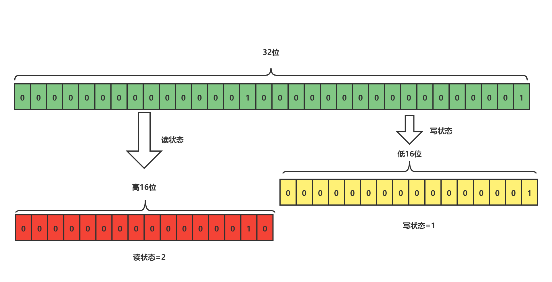

ReentrantReadWriteLock是基于AQS来实现的,我们知道AQS是以单个int类型的原子变量来表示其状态的,那么一个状态如何即表示读锁又表示写锁呢?观察源码发现(后续会有源码解析)ReentrantReadWriteLock通过使用一个32位的整型变量的高16位表示读,低16位表示写来维护读线程和写线程对于锁的获取情况。此时部分读者可能又会产生一个疑问,写锁是互斥的,只支持有一个线程持有写锁,用低16位记录同一个线程对写锁的多次重入是没问题的;那么对于允许多个线程获取的读锁,高16位又是如何维护持有锁的线程数和单个线程对读锁的获取次数的呢?其实这里引入了ThreadLocal来记录单个线程自己对于读锁的获取次数,高16位存储的是获取读锁的线程的个数。这里只是简单说下疑问,后续源码会有详细分析。我们先来看看这个int类型的变量的划分方式。
如上个这个图写状态=1,表示当前线程获取了写锁,读状态=2,表示该线程同时获取了两次读锁。使用高低位来表示读写状态,那么状态的获取和设值是如何实现的呢?

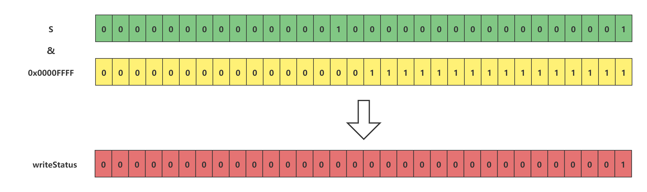

写状态的get()
此时假设同步状态,也就是32的整型变量的值为S,写状态的获取方式为S&0x0000FFFF,这种办法会保留低16位的同时抹去高16位,也就能计算出写状态的获取情况。

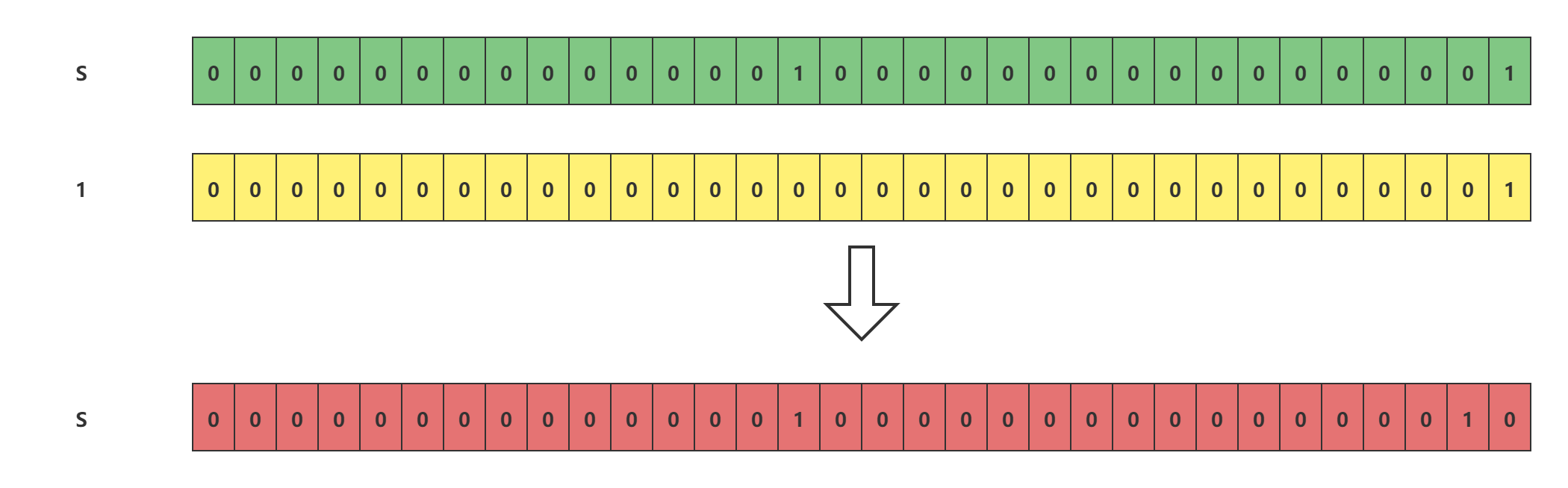

写状态的set()
设值方式相对简单,直接+1即可,即S = S + 1

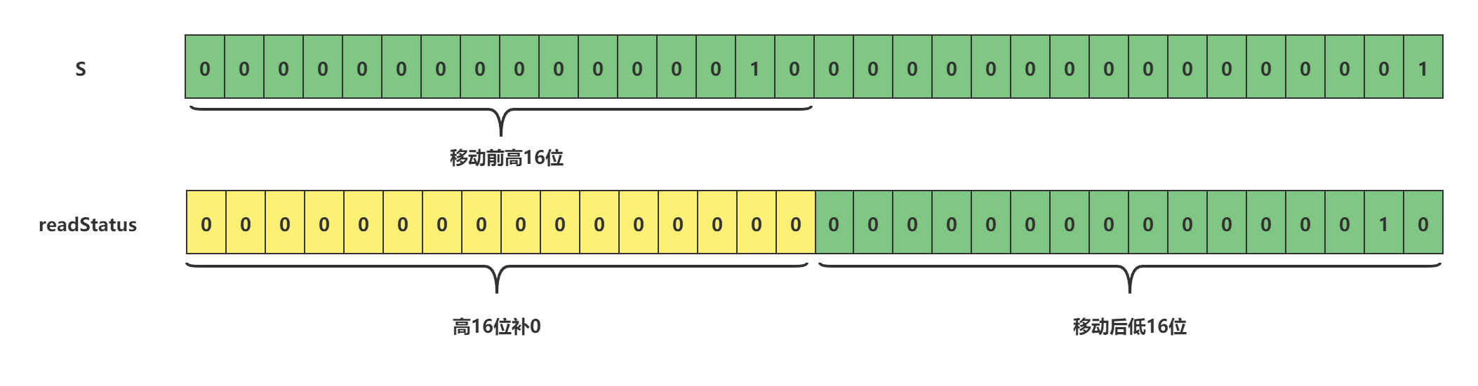

读状态的get()
读状态的获取需要读取高16位,此时采取的方法是S>>>16(无符号右移16位,高位补0),这样就能等到读状态。

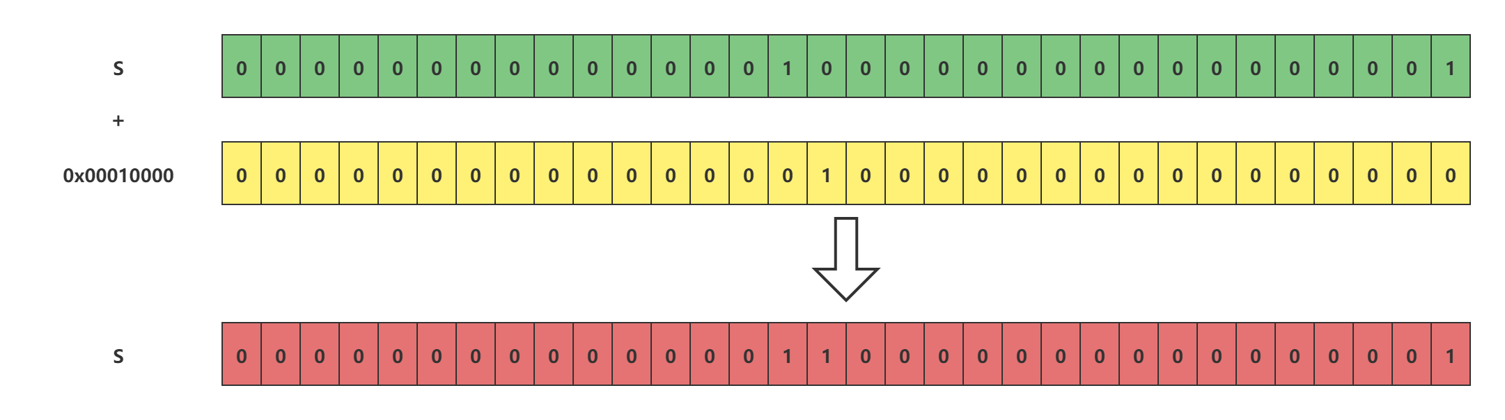

读状态的set()
读状态增加1,计算方式为S+(1<<16),相当于S+0x00010000
