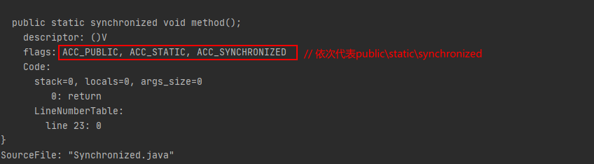

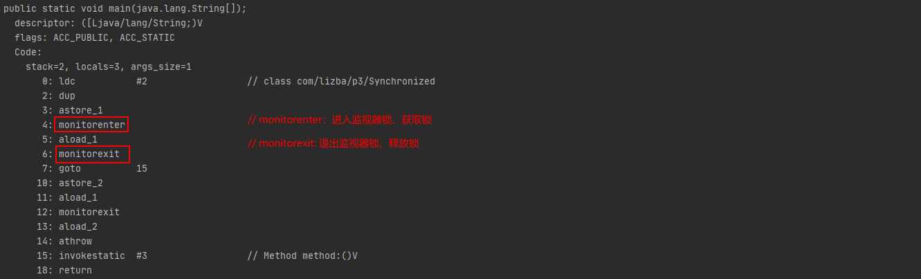

在Synchronized.class同级目录执行javap -v Synchronized.class
重点关注部分输出:
  • 同步代码块使用monitorenter和monitorexit指令
  • 同步方法使用了ACC_SYNCHRONIZED
总结:
同步代码块和同步方法使用了不同的方式来加锁,其本质上都是对一个对象的监视器(monitor)获取,而这个获取的过程是排他的,也就是说同一时刻只会有一个线程获取由synchronized所保护的监视器。我们知道,任意一个对象都拥有自己的监视器锁,当这个对象由同步代码块或者这个对象的同步方法调用时,执行方法的线程必须先获取到该线程对象的监视器锁才能进入同步块或者同步方法,而没有获取到监视器(执行该方法)的线程将会被阻塞在同步代码块和同步方法的入口处,进入BLOCKED状态。

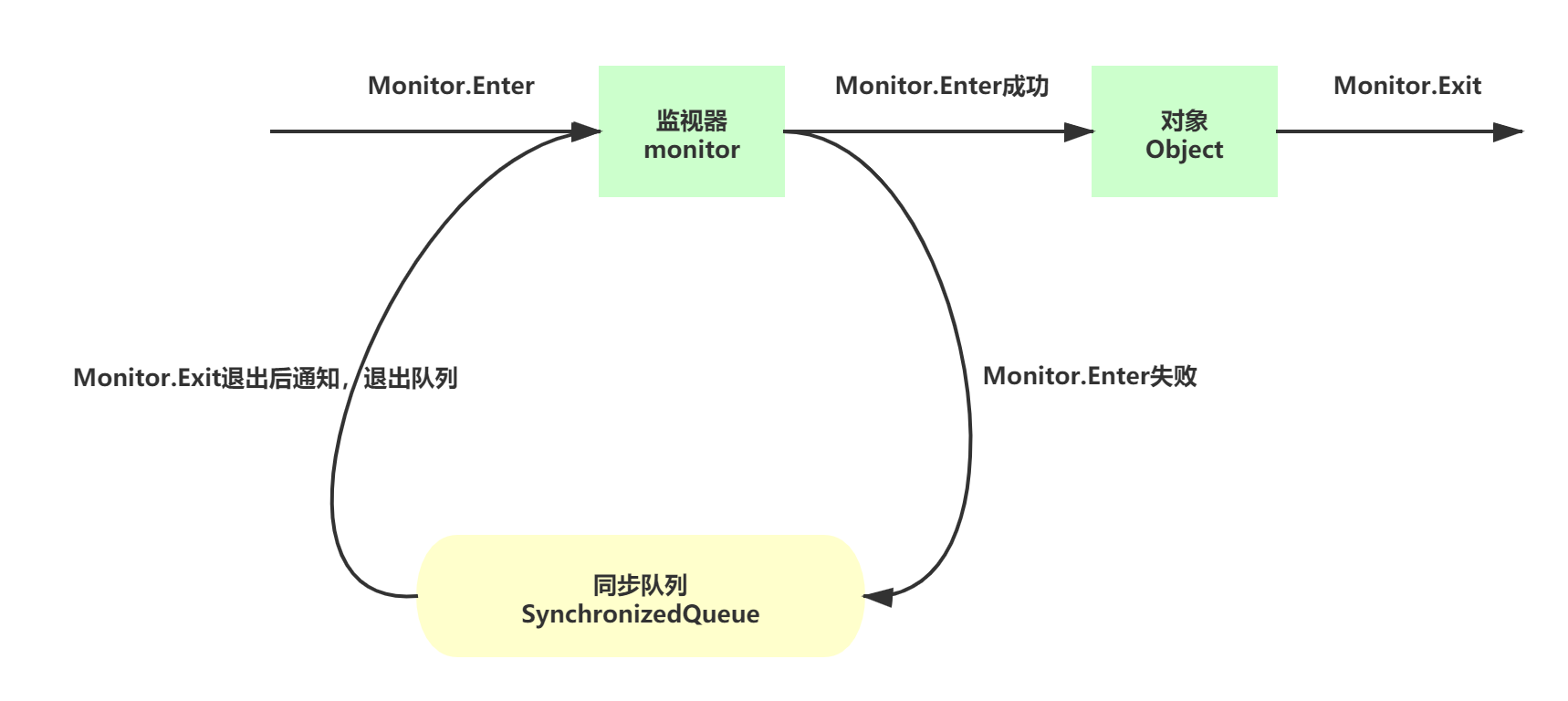

图示对象、对象的监视器、同步队列和执行线程之间的关系
总结上图:
任意线程对Object(受Synchronized保护)的访问,首先要获取Object的监视器。如果获取失败则进入同步队列,线程变为BLOCKED。当访问Object的前驱(获得了锁的线程)释放了锁,则该释放操作唤醒阻塞在同步队列中的线程,使其重新尝试对监视器的获取。

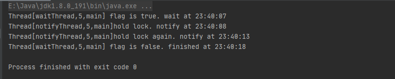

查看输出:
注意上述的hold lock again 和 flag is flase这两行代码可能执行顺序会互换。

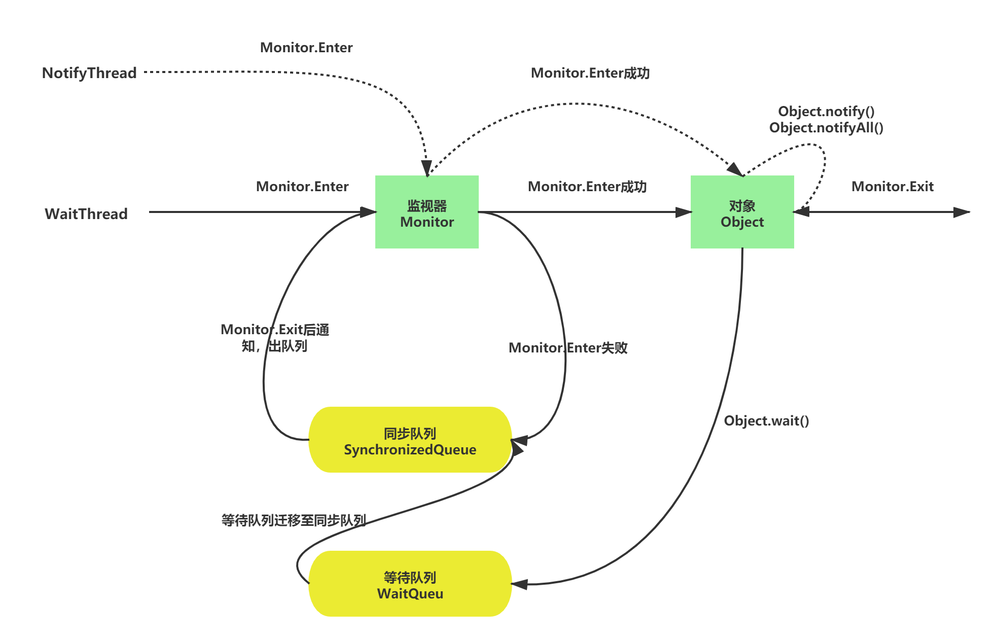

图示上述过程:
总结上图:
WaitThread线程首先获取了锁,然后调用对象的wait()方法,从而释放了锁进入对象的等待队列WaitQueue中,进入等待状态。由于WaitThread释放了对象的锁,NotifyThread随后获取了对象的锁,并且调用了对象的notify()方法,将处于等待队列WaitQueue的WaitThread移动到了SynchronizedQueue中,此时WaitThread的状态变为阻塞状态。NotifyThread释放了锁之后,WaitThread再次获取到锁从wait()方法返回继续执行。

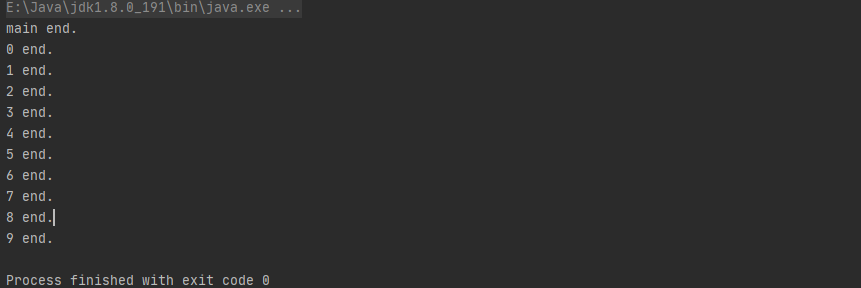

设置十个线程,分别从0-9,每个线程需要调用前一个线程的join()方法, 比如线程0结束了,线程1才能从join()返回线,程1结束了,线程2才能从join()返回。
package com.lizba.p3;
import com.lizba.p2.SleepUtil;
import java.util.concurrent.TimeUnit;
 * <p>
 *     join()等待通知机制
 * </p>
 * @Author: Liziba
 * @Date: 2021/6/16 21:25
public class Join {
        // 前一个线程
        Thread previous = Thread.currentThread();
        for (int i = 0; i < 10; i++) {
            Thread t = new Thread(new Domino(previous), String.valueOf(i));
            t.start();
            previous = t;
        SleepUtil.sleepSecond(5);
        System.out.println(Thread.currentThread().getName() + " end.");
    static class Domino implements Runnable {
        private Thread thread;
        public Domino(Thread thread) {
            this.thread = thread;
        @Override
        public void run() {
            try {
                thread.join();
            } catch (InterruptedException e) {
                e.printStackTrace();
查看输出结果:
总结上述代码:
每个线程终止的前提是前驱线程的终止,每个线程等待前驱线程终止后,才从join()返回,这里涉及了等待/通知机制,具体原理我们可以通过看JDK的源码来了解:

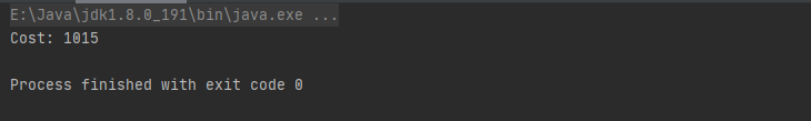

如下代码构造一个计算方法调用时间计算的类。
 * <p>
 * </p>
 * @Author: Liziba
 * @Date: 2021/6/16 22:04
public class Profiler {
    private static final ThreadLocal<Long> TIME_THREAD_LOCAL = new ThreadLocal<Long>() {
        @Override
        protected Long initialValue() {
            return System.currentTimeMillis();
    public static final void begin() {
        TIME_THREAD_LOCAL.set(System.currentTimeMillis());
    public static final Long end() {
        return System.currentTimeMillis() - TIME_THREAD_LOCAL.get();
        Profiler.begin();
        SleepUtil.sleepSecond(1);
        System.out.println("Cost: " + Profiler.end());
查看执行结果:
