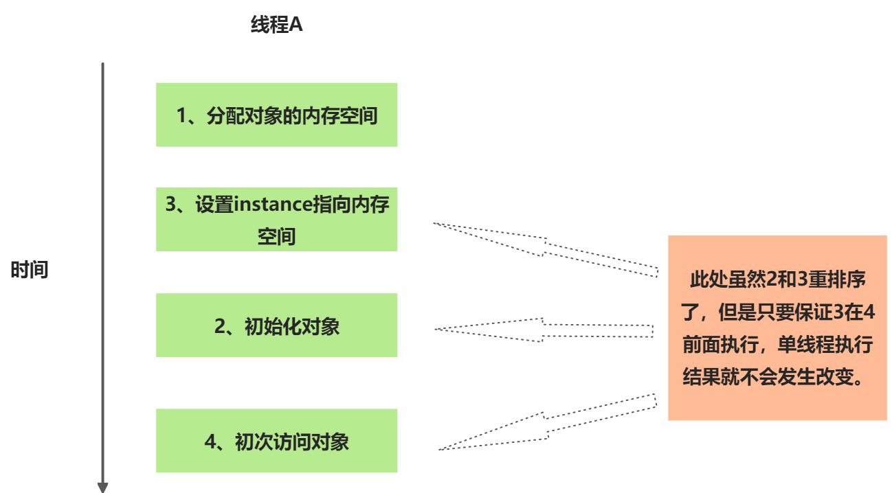

2.2 分析什么是intra-thread semantics

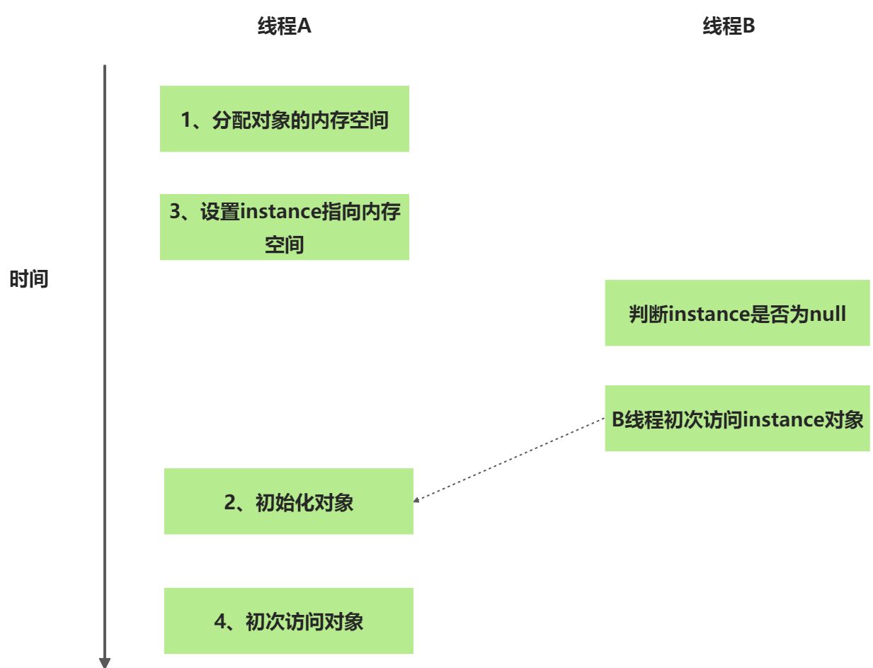

单线程内instance = new Instance(); 执行时序图:
线程执行时序图

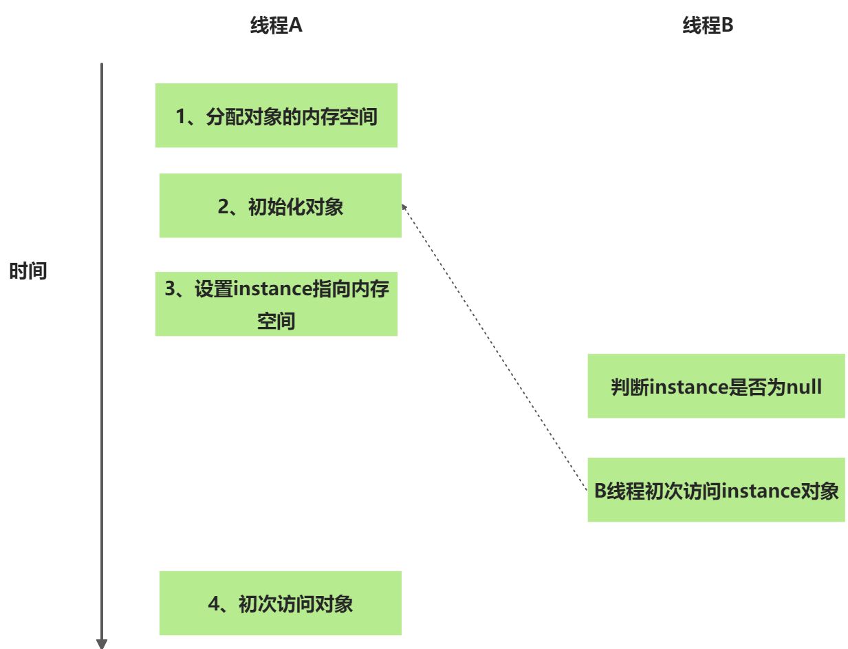

多线程内instance = new Instance(); 可能存在的一种执行时序图:
多线程执行时序图
由于单线程内要遵守intra-thread semantics,从而保证线程A的执行结果不会被改变;但是在上图多线程执行中,线程B可能读到一个未正确完成初始化的Instance对象。
回到DoubleCheckedLocking这个示例代码中,线程B可能在第一次instance == null判断时为真,线程B接下来将访问instance引用指向的对象,但是此时这个对象并没有初始化完成。

2.3 分析问题关键点
有上述的时序图表和解释我们不难发现,出现的问题是对象instance实例化时指令重排序导致对象“逸出”了,因此我们有如下两种解决思路:
  1. 不允许2和3重排序
  2. 运行2和3重排序,但是不允许其他线程“看到”这个重排序
下面讲述具体实现方案。

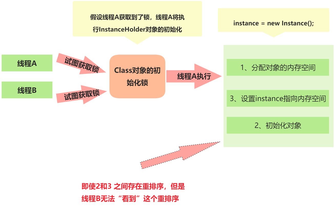

假设线程A和线程B同时执行getInstance()方法,下面是执行示意图:
这个方案实质上是运行重排序,但是不允许非构造线程B看到未实例化完成的对象,利用了JVM类初始化的特性。

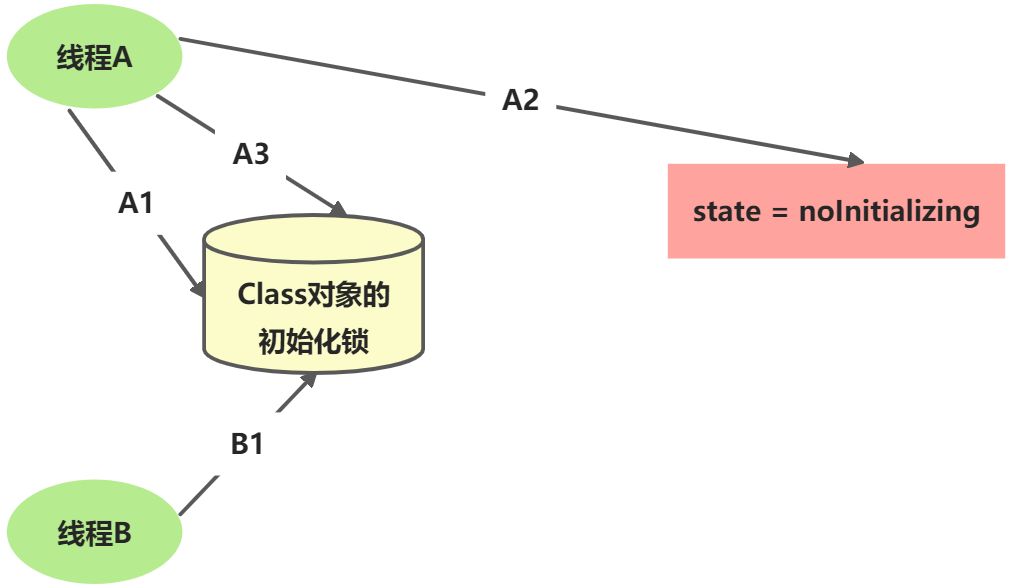

5.1 第一阶段
通过在Class对象上同步(获取Class对象的初始化锁),来控制类或接口的初始化。这个获取锁的线程会一直等待,知道当前线程能够获取到这个Class对象的初始化锁。
假设线程A和线程B同时初始化一个未被初始化的Class对象(初始化状态state,此时被标记为state=noInitialization),图示如下:
类初始化-第一阶段
类初始化-第一阶段执行时序表:
时间
线程A
线程B
t1
A1:尝试获取Class对象的初始化锁。这里假设线程A获取到初始化锁。
B1:尝试获取Class对象的初始化锁,由于线程A获取到了锁,线程B等待获取初始化锁
t2
A2:线程A看到对象还未被初始化(state=noInitialization),线程设置state=noInitializating
t3
A3:线程A释放初始化锁

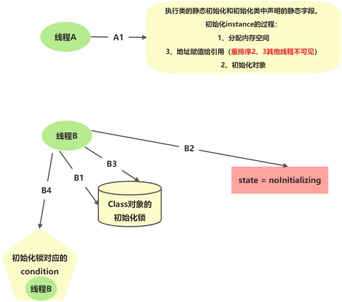

5.2 第二阶段
线程A执行类的初始化,同时线程B在初始锁对应的condition上等待。
图示如下:
类初始化-第2阶段
类初始化-第二阶段执行时序表:
时间
线程A
线程B
t1
A1:执行类的静态初始化和初始化类中声明的静态字段
B1:获取到初始化锁
t2
B2:读取到state=initializing
t3
B3:释放初始化锁
t4
B4:在初始化锁的condition中等待

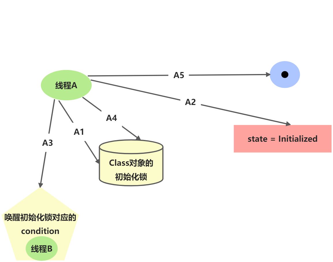

5.3 第三阶段
线程A设置state=initialized,然后唤醒等待在condition上的所有线程
类初始化-第3阶段
类初始化-第三阶段执行时序表:
时间
线程A
t1
A1:获取初始化锁
t2
A2:设置state=initialized
t3
A3:唤醒在condition中等待的所有线程
t4
A4:释放初始化锁
t5
A5:线程A的初始化过程完成

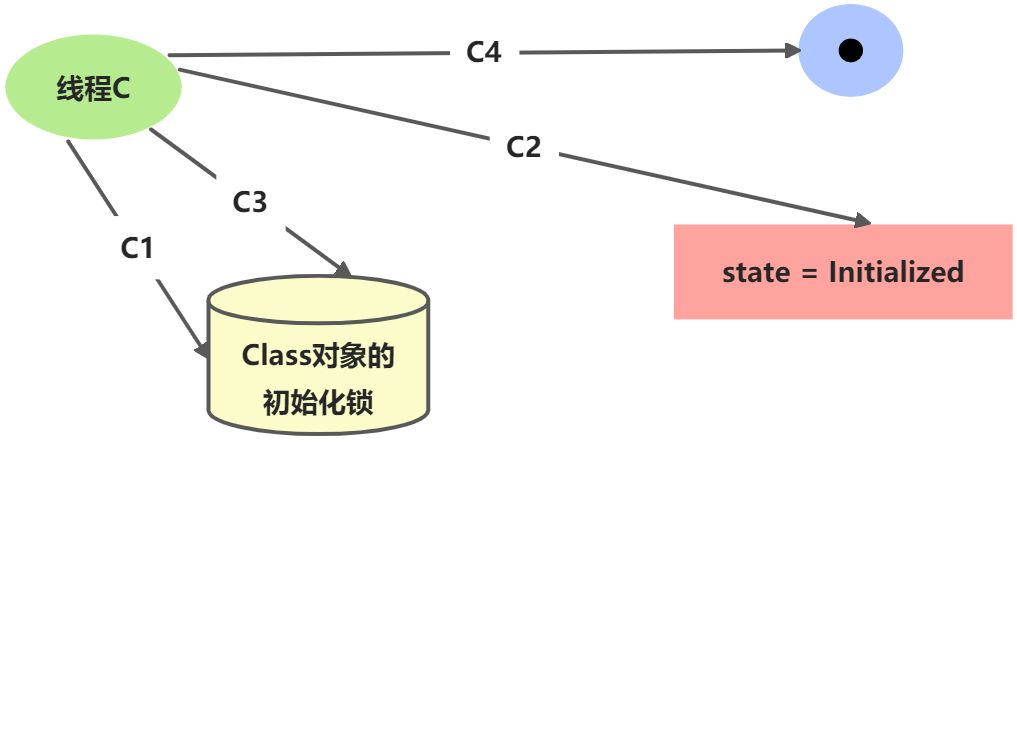

第五阶段
线程C执行类的初始化处理
类初始化-第5阶段
类初始化-第五阶段执行时序表:
时间
线程C
t1
C1:获取初始化锁
t2
C2:读取到state=initialized
t3
C3:释放初始化锁
t4
C4:线程B的类的初始化过程完成
由于在第三阶段已经完成了类的初始化,因此线程C执行类的初始化过程相对简单。
