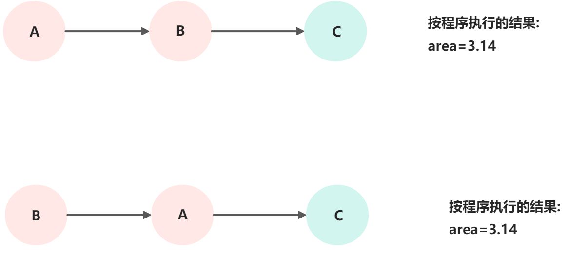

举例说明,计算圆面积的代码示例:
double pi = 3.14;			//	A
double r = 1.0;				//	B
double area = pi * r;		//	C
上面3个操作的数据依赖关系如下所示:
3个操作之间的依赖关系
解释:A和B之间存在数据依赖关系,同时B和C之间也存在数据依赖关系。因此在最终执行的指令序列中,C不可能被排到A和B的前面(C排到A和B的前面,程序的结果将会被改变)。但A和B之间没有数据依赖关系,编译器和处理器可重排序A和B之间的执行顺序。
重排序后存在如下的执行可能:
总结:as-if-serial语义吧单线程程序保护起来了,遵守as-if-serial语义的编译器、runtime和处理器共同为编写单线程程序的程序员创建了一个错误的幻觉:单线程程序是按程序的顺序来执行的。as-if-serial语义使单线程程序员无需担心重排序会干扰他们,也无需担心内存可见性问题。

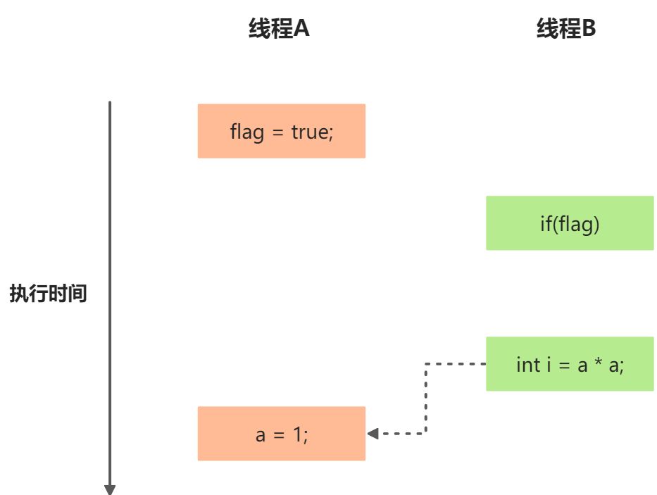

这里假设两个线程A和B,A首先执行write(),B再执行readr()。线程B在执行操作4时,能否看到线程A在操作1对共享变量a的写入呢?
答案是:不一定能!
由于操作1和操作2没有数据依赖关系,编译器和处理器可以对这两个操作重排序;同样,操作3和操作4没有数据依赖关系,编译器和处理器也可以多这两个操作重排序。
假设操作1和操作2重排序:(虚箭线代表错误的读操作)
程序执行时序图
如上图操作1和操作2发生了重排序。程序执行时,线程A首先写标记变量flag,随后线程B读取这个变量,条件判断为真,线程B读取变量a的值。此时,变量a还没有被线程A写入,在这里多线程程序的语义被重排序破坏了。

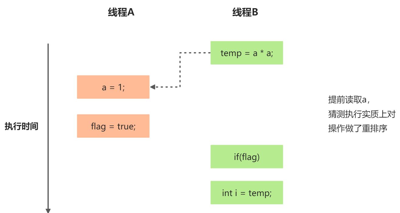

假设操作3和操作4重排序:
程序执行时序图
在上述执行方式的程序中,操作3和操作4存在控制依赖关系。当代码中存在控制依赖性时,会影响指令并行度。为此编译器和处理器会采用猜测(Speculation)执行来克服控制相关性对并行度的影响。以处理器的猜测执行为例,执行现场B的处理器可提前读取并行计算a*a,然后计算结果保存到一个名为重排序缓冲(Recorder Buffer, ROB)的硬件缓存中。当操作3的条件判断为真时,就把计算结果写入变量i中。
在上图中可以看出,猜测执行实质上对操作3和4做了重排序。重排序在这里破坏了多线程程序的语义!
在单线程程序中,对存在控制依赖性的操作重排序,不会改变执行结果(这也是as-if-serial语义允许对存在控制依赖的操作做重排序的原因);但是在多线程中,对存在控制依赖的操作重排序,可能会改变程序的执行结果。
