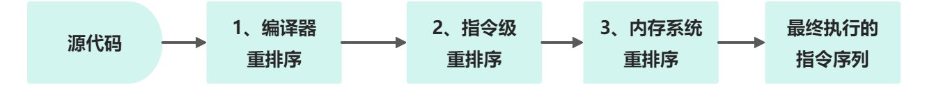

1.3 从源代码到指令重排序
在执行程序时,为了提高性能,编译器和处理器常常会对指令做重排序。重排序分为三种类型:
  1. 编译器优化的重排序。编译器在不改变单线程程序语义的前提下,可以重新安排语句的执行顺序。
  2. 指令级并行的重排序。现代处理器采用了指令级并行技术(Instruction-Level Parallelism,ILP)来将对跳指令重叠执行。如果不存在数据依赖性,处理器可以改变语句对应及其指令的执行顺序。
  1. 内存系统的重排序。由于处理器使用缓存和读/写缓冲区,这使得加载和存储操作看上去可能是在乱序执行。
从Java源代码的最终实际执行的指令序列,会分别经历下面3种重排序,其中1属于编译器重排序,2和3属于处理器重排序。
源代码到最终执行的指令序列示意图
重排序可能会导致多线程程序出现内存可见性问题,对于编译器,JMM的编译器重排序规则会禁止特定类型的编译器重排序(不是所有的编译器重排序都需要禁止)。对于处理器重排序,JMM的处理器重排序规则会要求Java编译器在生成指令序列时,插入特定类型的内存屏障(Memory Barries, Intel称之为Memory Fence)指令,通过内存屏障指令来禁止特定类型的处理器重排序。
JMM属于语言级的内存模型,它确保在不同的编译器和不同的处理器平台之上,通过禁止特定类型的编译器重排序和处理器重排序,为程序员提供一致的内存可见性保障。

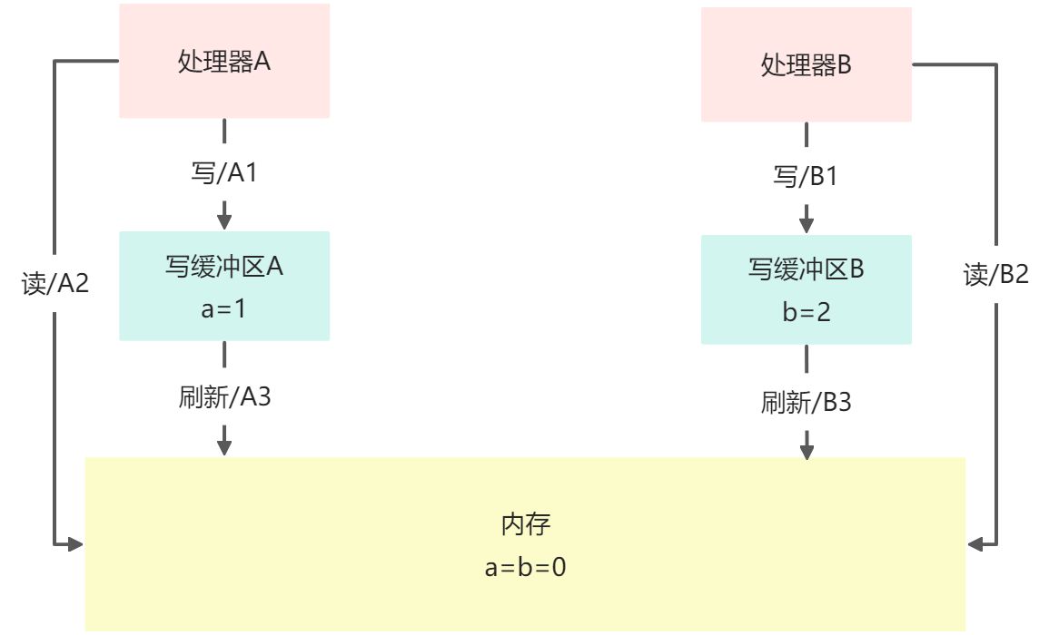

由于写缓冲器仅仅只对它所在的处理器可见,这个特性会对内存操作的执行顺序产生非常重要的影响:处理器对内存的读/写操作的执行顺序,不一定与内存实际发生的读/写操作顺序一致。
举例说明:
示例项目\处理器
Processor A
Processor B
伪代码
a=1; //A1
x=b;//A2
b=2;//B1
y=a;//B2
可能运行结果
初始状态:a=b=0;
处理器允许执行后得到结果:x=y=0;
假设处理器A和处理器B按程序的顺序并行执行内存访问,最终可能得到x=y=0的结果,具体原因如下:
处理器和内存交互
说明:处理器A和处理器B可以同时把共享变量写入自己的写缓冲区(A1、B1),然后从内存中读取另一个共享变量(A2、B2),最后才把自己写缓冲区中保存的脏数据刷新到内存中(A3、B3)。当以这种时序执行时,程序就可以得到x=y=0结果。

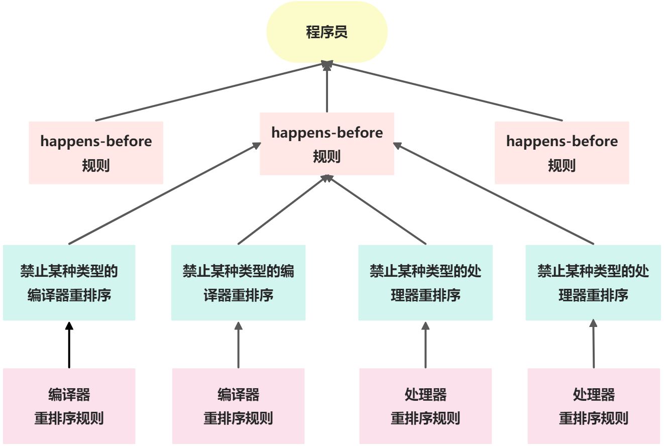

1.5 happens-before 简介
从JDK1.5开始,Java使用新的JSR-133内存模型。JSR-133使用happens-before的概念来阐述操作之间的内存可见性。在JMM中,如果一个操作的结果需要对另一个操作可见,那么这两个操作之间必须存在happens-before关系。这里的两个操作可以是单线程也可以是多线程。
happens-before规则:
  • 程序顺序规则:一个线程中的每个操作,happens-before于该线程的任意后续操作。
  • 监视器锁规则:对于一个锁的解锁,happens-before于随后对这个锁的加锁。
  • volatile变量规则:对于一个volitale域的写,happens-before于任意后续对这个volatile域的读。
  • 传递性:如果A happens-before B,且B happens-before C ,那么A happens-before C。
注意:
两个操作之间具有happens-before关系,并不意味着前一个操作必须在后一个操作之前执行!happens-before仅仅要求前一个操作(执行的结果)对后一个操作可见,且前一个操作按顺序排在第二个操作之前(the first is visiable to and ordered beofre the second)。
图示happens-before与JMM的关系:
一个happens-before规则对应于一个或多个编译器个处理器重排序规则。对于Java程序员来说,happens-before规则简单易懂,它避免了Java程序员为了理解JMM提供的内存可见性保证而去学习复杂的重排序规则以及这些规则的具体实现方法。
