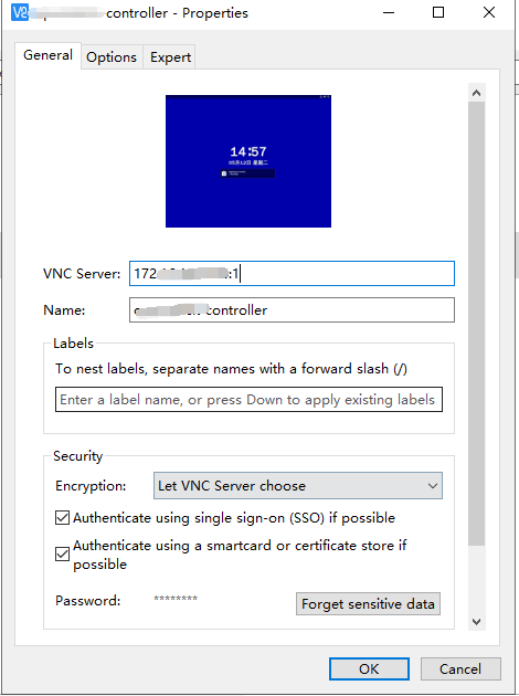

客户端访问
下载 VNC Viewer
设置如下:
VNC Server: YOUR_SERVER_IP:1
连接之后,输入 user 的 vpnpasswd,既可看到界面了
