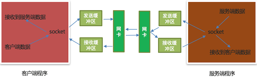

四:socket之send和recv原理剖析
1. 认识TCP socket的发送和接收缓冲区
当创建一个TCP socket对象的时候会有一个发送缓冲区和一个接收缓冲区,这个发送和接收缓冲区指的就是内存中的一片空间。
2. send原理剖析
send是不是直接把数据发给服务端?
不是,要想发数据,必须得通过网卡发送数据,应用程序是无法直接通过网卡发送数据的,它需要调用操作系统接口,也就是说,应用程序把发送的数据先写入到发送缓冲区(内存中的一片空间),再由操作系统控制网卡把发送缓冲区的数据发送给服务端网卡 。
3. recv原理剖析
recv是不是直接从客户端接收数据?
不是,应用软件是无法直接通过网卡接收数据的,它需要调用操作系统接口,由操作系统通过网卡接收数据,把接收的数据写入到接收缓冲区(内存中的一片空间),应用程序再从接收缓存区获取客户端发送的数据。
4. send和recv原理剖析图
说明:
  • 发送数据是发送到发送缓冲区
  • 接收数据是从接收缓冲区 获取
