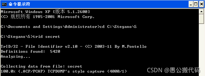

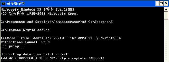

给定的secret文件没有扩展名,我们需要先弄清楚文件的具体格式信息,才好进行更进一步的分析操作,这里使用TrID工具来对其进行识别。打开cmd命令提示符,切换到C:\Stegano\5目录,使用TrID对secret进行识别,如图所示:

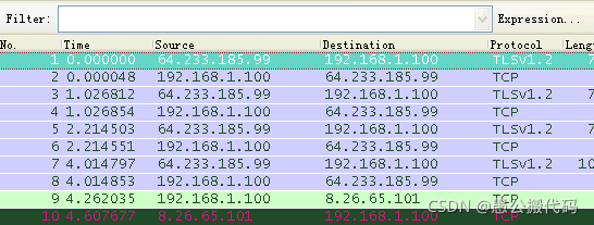

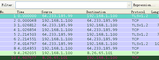

根据TrID的分析结果,我们确认这是一个PCAP文件,这种类型的文件通常为网络通信流量抓包文件,可以使用Wireshark进行分析。我们给文件加上.pcap扩展名,然后使用Wireshark将其打开,就可以看到网络通信数据了,如图所示:
通信流量分析
通过Wireshark对通信流量的分析,我们发现只有372条通信记录,总的来说不是很多,因此可以大致浏览一下整个通信过程中出现的协议类型ÿ
