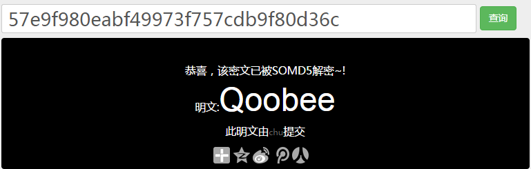

Misc200这个题给定的信息为“57R9S980RNOS49973S757PQO9S80Q36P 听说丘比龙一口气能吃"13"个甜甜圈呢!”, 57R9S980RNOS49973S757PQO9S80Q36P的长度为32,可能是一个MD5值,尝试在 http://www.somd5.com/中进行反查,发现找不到结果。
从题目所给的数字13猜测这个字符串经过了ROT13变换,因此对其进行ROT13解码。打开cmd,执行python命令,然后执行如下Python语句"57R9S980RNOS49973S757PQO9S80Q36P".decode(“rot13”)即可得到结果为57E9F980EABF49973F757CDB9F80D36C的字符串。
尝试在 http://www.somd5.com/ 中进行反查,得到结果为Qoobee,这就是所要找的Flag,如下图所示:
