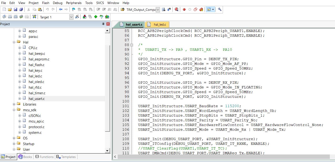

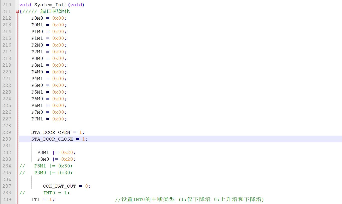

以前在用51和NXP单片机开发的时候都是看着芯片手册配置寄存器的方式来开发的,STM32是官方提供了很多库函数,直接调用就能把单片机外设用起来。
刚开始不太习惯,不知道每个库函数的作用,等用熟了之后瞬间感觉NXP一点都不香了。

不管是什么单片机,无非就是2种编程模式:
1.基于寄存器开发,原厂提供例程
2.基于固件库开发
基于寄存器写出来的代码占用空间更小,执行效率更高,缺点是开发周期会长一点。
基于固件库开发占用内存空间更大,执行效率会慢一些,但是移植性好,也稳定,开发周期快挺多。
