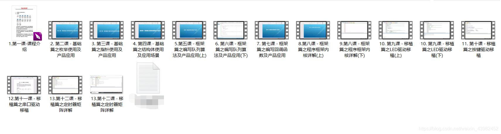

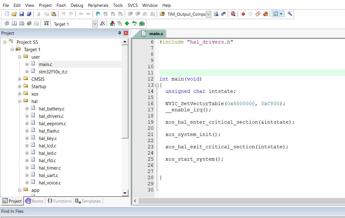

所以我在19年录制了一套专门针对单片机C语言的程序架构,架构采取模块化编程,内核文件负责任务调度,并提供任务创建和管理接口。
还有就是队列算法,回调函数等等,通过使用c语言高级语法的一些技巧来解决产品可扩展性和移植性的问题。
这个教程也是无偿给大家看的,需要的可以到【无际单片机编程】公号领取。

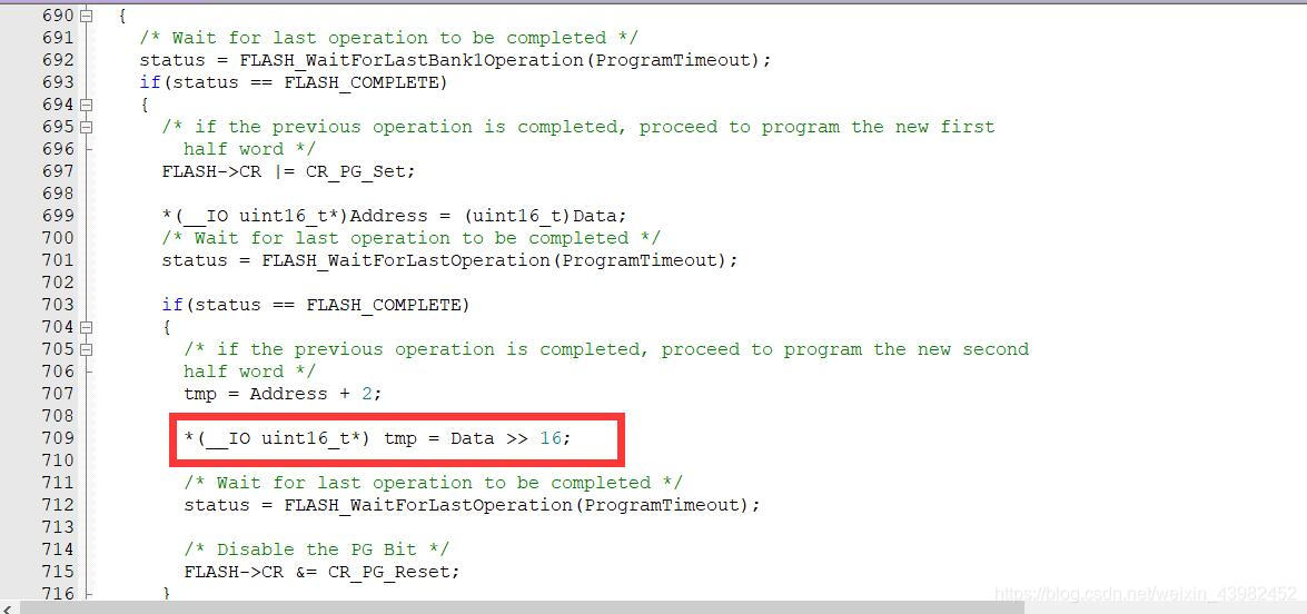

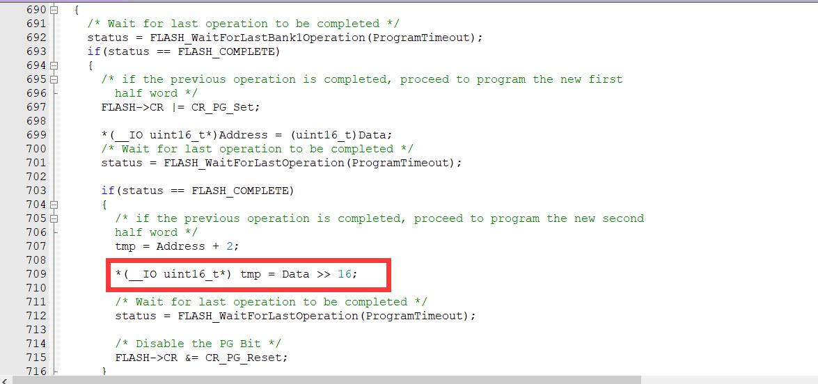

代码算法决定你的程序执行的效率,举个例子,右移运算也能当除法去,并且执行的机器周期比除法运算短。
