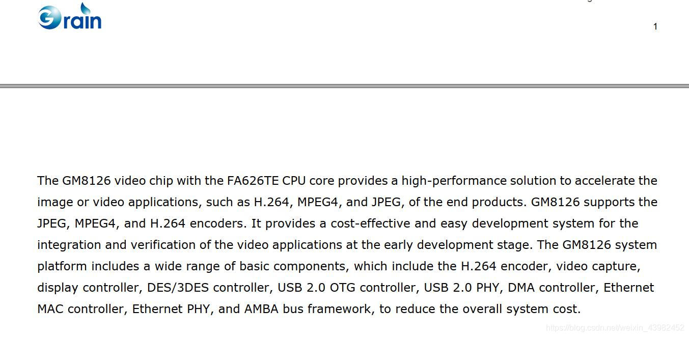

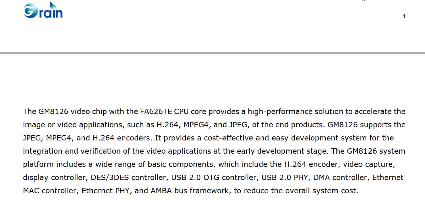

记得有一次进了一家公司做行车记录仪,用的台产GRAIN的单片机。
那时候基本上没什么资料,就一个dada sheet和demo程序。
在开发之前,老大安排了给我一个任务,就是把这个仿真环境先给搭起来。
相当于是他们原厂没有的东西,让我去搞定,这个芯片是基于Fa626TE core的32位控制器。
网上的资料太少了,光是测试搭建这个环境花了半个多月,最后还没搭建出来。
