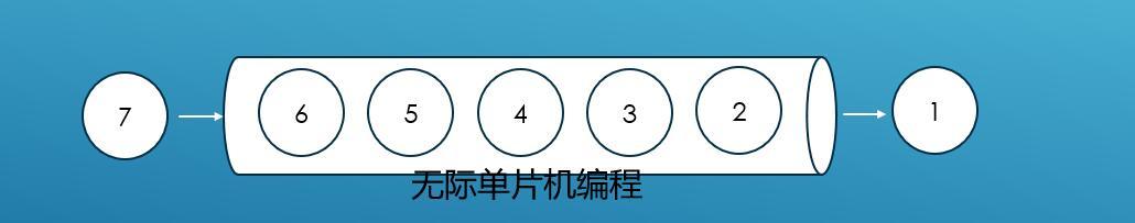

1.队列原理
队列原理其实就像一个管道,如果我们不断往管道里面塞乒乓球,每个乒乓球在管道里就会排成一条队形。
先进去的乒乓球就会先出来,这个就是队列里先进先出的规则。我们看下这个图
球从左边进去,进去的动作叫入列。
然后进去的球在管道里排成一个队列,这个叫队列缓存,说白了就是数组,那么这里存了5个球就相当于是buff[5]。
最右边出来的1号球是最早进去的球,这个出来的动作叫出列,所以遵循
先进先出的规则。

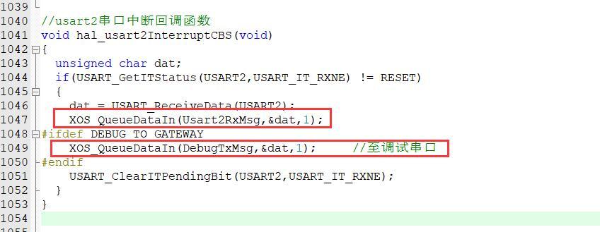

比方说串口接收数据,我们一般定义一个数组来存储数据,但是数组存储程序写起来没那么方便,需要有一些变量来记录数组当前可存储的下标,移植性各方面性能都比较差。
假如串口数据频率很快,可能这个数组里存储的数据还没处理完,下一组串口数据又过来了,那么这时候数组里的数据就会被新数据覆盖,导致老的数据丢失。
这就是实际产品开发当中会经常碰到的一些痛点。
所以需要一种技术或者算法去解决这个问题,把实现能解决这些痛点的代码更好地封装起来,同时保证很好的移植性和可扩展性、还有灵活性。
这个时候队列算法就派上用场了。
像这种就可以通过队列的方式来处理,每收到一个字节数据都先入列,然后在应用程序同步解析处理,根据队列先进先出的规则,那么老的数据就不会被新的数据“插队”了。

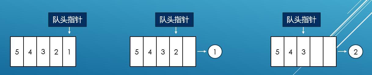

2.出列
数据入列以后自然要取出来,那么我们取的时候呢也是有原则的,不能乱取,而是从最早入列那个数据的地址开始取。
所以这个出列的数组下标我们称为队头指针,同样的我们可以使用指针变量来代表队头。
上图是一个出列的流程,我们这个是满编队的队列。
总共有1,2,3,4,5个数据,那么队头指针指向队列缓存首地址,接着第一个出列的就是数据1。
出列后对头指针加1,就指向了数据2的地址,那么数据2出列后,对头指针又加1,指向数据3的地址,以此类推,这样就能实现先进先出的原则。

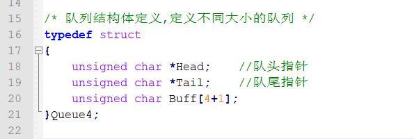

1.定义队列对象
大家发现了没,不管是入列、还是出列,这些操作都是基于队列这个对象来操作的。
所以,我们先要把队列当做一个对象给定义出来:
通过结构体来封装一个对象再合适不过了。
一个队列的结构体包含3个东西:队头指针、队尾指针、队列缓存

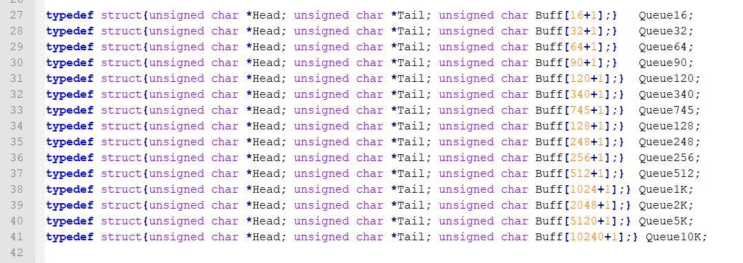

当然,这个队列缓存还可以根据你的实际产品应用定义不同的大小。

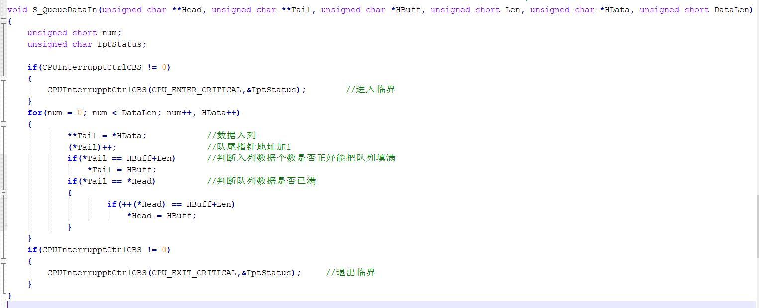

2.入列算法
入列算法根据前面的理论部分编写,代码经过了批量产品的验证。
这里就不详细解释了,有配套的视频讲解的更详细,要的可以找无际单片机编程获取。
入列和出列之前必须注意要进入临界和退出临界。
进入临界的意思就是把单片机的总中断关闭,退出临界就是恢复进入临界之前的中断状态。

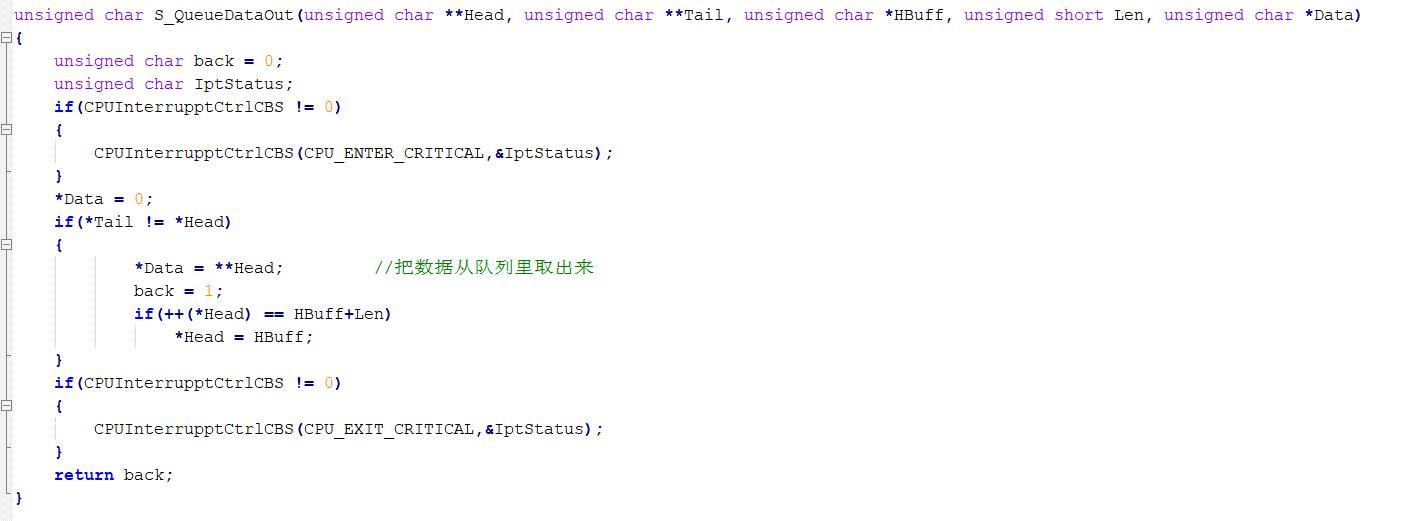

3.出列算法
大家如果仔细看,不管是入列还是出列,都是对结构体的成员进行操作。
所以,c语言玩到后面真的也就是面向对象的编程思维。
那出列对应的讲解我们也有配套视频,这里就不再重复了,免得大家看得头疼。

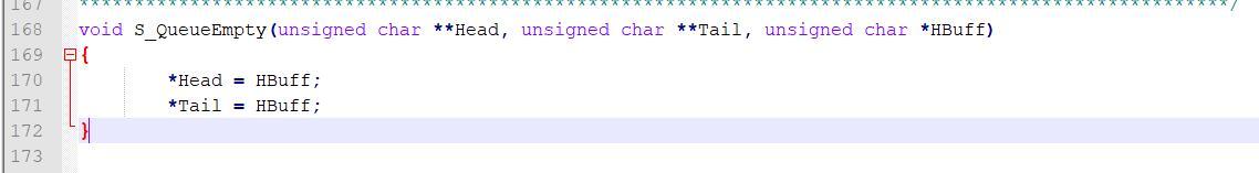

4.其他注意
在使用队列前,一定要把队头指针和队尾指针指向队列缓存第一个元素的地址,否则会引起程序崩溃。

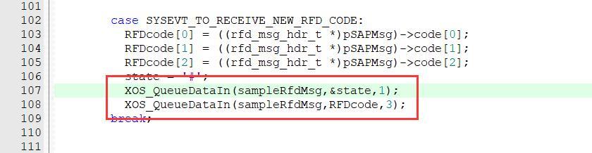

四、掌握队列在产品中的应用
1.我现在做串口数据流接收基本都会用
2.传递重要消息(数据)的时候
还有其他的这里就不多说了,等大家学会了以后自然能扩展更多应用。
