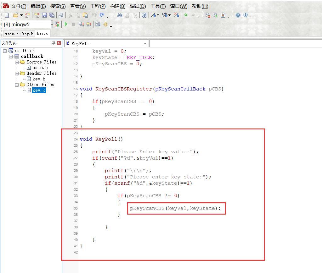

前面说了很多概念性的东西,可能大家也比较难理解,回调函数最终呢是靠函数指针来实现的。
那么我这里通过一些模拟按键的例子来演示下怎么回通过调函数来处理它们。
下面是我们的c-free工程,用这个来模拟方便点:
从模块化编程的思想来看,整个工程分为2个部分,应用层main.c文件,硬件层key.c和key.h文件。
不管再怎么复杂的程序,我们都要先从main函数一步步往下挖,main函数代码如下。
  1. int main(int argc, char *argv[])
  2. {
  3. KeyInit();
  4. KeyScanCBSRegister(KeyScanHandle);
  5. KeyPoll();
  6. return 0;
  7. }
KeyInit();是key.c文件的按键初始化函数
KeyScanCBSRegister(KeyScanHandle);是key.c的函数指针注册函数。
这个函数可能大家会有点蒙,请跟进我们的节奏,下面开始烧脑环节,也是写回调函数的必须步骤,
想理解这个回调函数注册函数,我们要先从硬件层(key.h)头文件的函数指针定义说起,具体看下图。
这里自定义了一个函数指针类型,带两个形参。
然后,我们在key.c这个文件里定义了一个函数指针变量。
重点来了,我们就是通过这个函数指针,指向应用层的函数地址(函数名)。
具体怎么实现指向呢?就是通过函数指针注册函数。
这个函数是在main函数里调用,使用这种注册函数的方式注册灵活性也很高,你想要在哪个.c文件使用按键功能就在哪里调用。
这里要注意,main.c这个文件要定义一个函数来接收硬件层(key.c)过来的数据。
这里定义也不是乱定义的,一定要和那个自定义函数指针类型返回值、形参一致。
然后把这个函数名字直接复制给KeyScanCBSRegister函数的形参就可以了。
这样调用后,我们key.c文件的pKeyScanCBS这个指针其实就是指向的KeyScanHandle函数。
也就是说执行pKeyScanCBS的时候,就是执行KeyScanHandle函数。
那具体检测按键的功能就是KeyPoll函数,这个在main函数里调用。
当检测到键盘有输入以后,最终会调用pKeyScanCBS。
最终执行的是main.c文件的KeyScanHandle函数。
所以,我们来看下输出结果。
