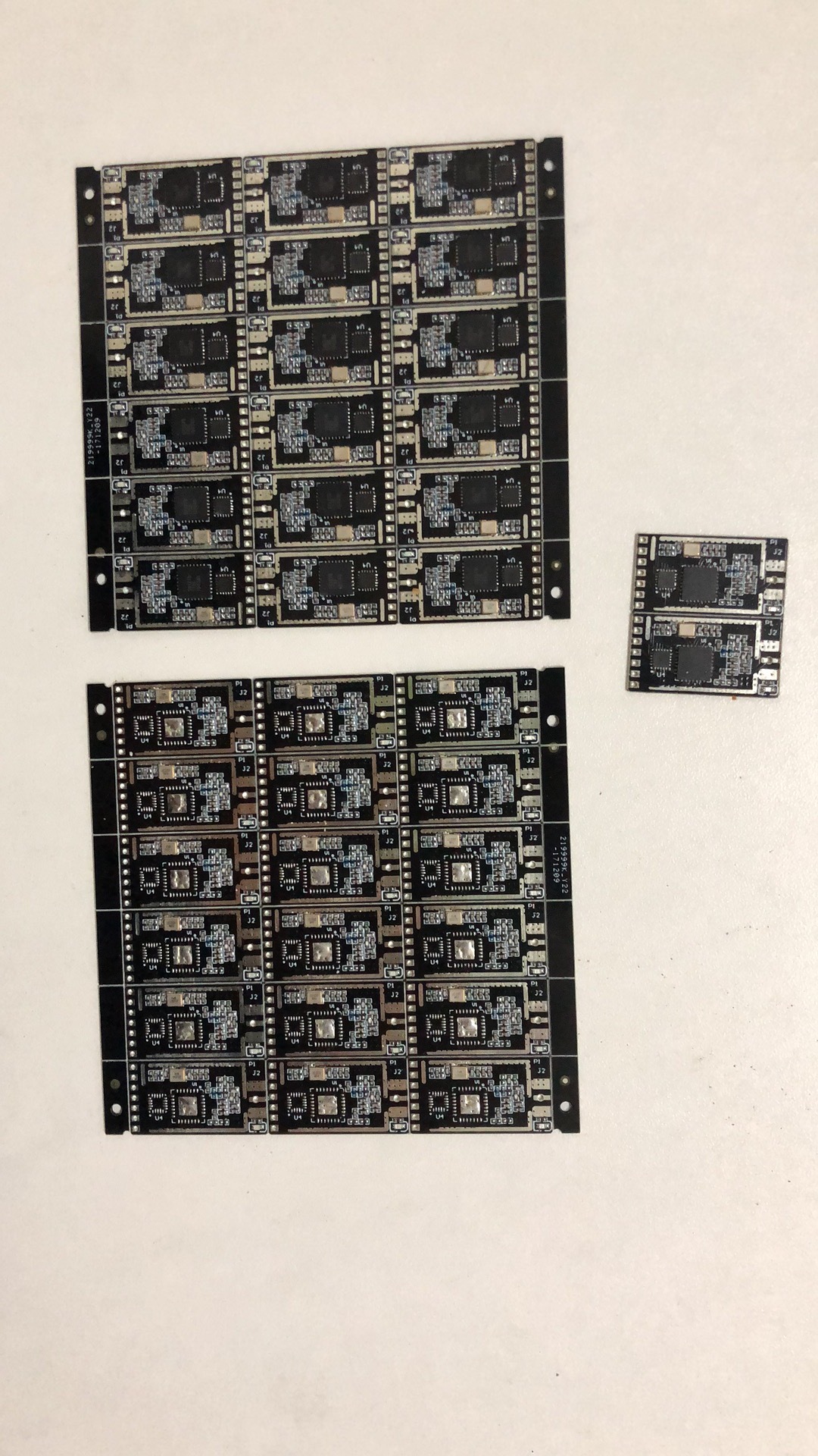

同时我们也开发了当时业界最小的Lora无线通讯模块(2016年),但是找不到合适尺寸的模块,只能被迫自研开发。
这里说个小插曲,真后悔当初没自己单干去卖模块,模块已经小批量生产了。
但是因为工作搁置了,那时也没销售渠道,一心只想把公司的事情做好,毕竟公司每个月给我发工资最实在。
后面有几家公司做了这种模块,现在已经几个亿身价了,每次想到这件事我内心就像被针扎了一样。
Lora模块的开发,我们从模块的需求,到硬件设计,到软件开发,以及模块的功能测试验证,都是我们自己做的。
当然模块开发的过程中,也是得到了Semtech公司的技术支持。
