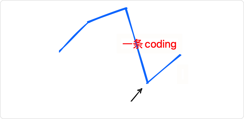

旋转数组:所谓旋转数组,有这么几个点:
- 一个升序排列的数组
- 将前面的一段截下来放到后面
- 数组可以分成左排序,右排序,旋转点几个部分
- 左排序都大于右排序
- 旋转点就是我们要找的最小值
二分查找:
所以问题由最小值问题转换为查找旋转点问题,最快的办法就是二分查找。
- 数组中最特殊的位置是左边位置
left
和右边位置right
,将它们与中间位置mid
的值进行比较,进而判断最小数字出现在哪里。 - 注意:不能用左边与中间比较,举例:
[3, 4, 5, 1, 2]
与[1, 2, 3, 4, 5]
- 如果右边大于中间:说明在左边,将右端点收缩
- 如果右边小于中间:说明在右边,将左端点收缩

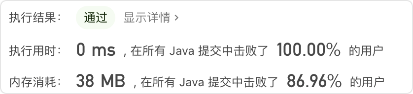

Result
复杂度分析
- 时间复杂度:O(logn)
