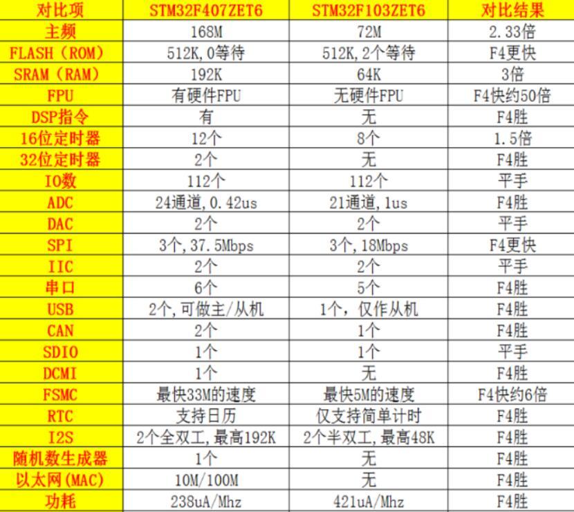

还有就是这个系列的学习难度比较适合新手,我们可以大概看下F1和F4的区别。
F4从资源和性能都比F1系列的更丰富。
F4系列的开发板一般比较适合已经从事开发工作的工程师,产品正好需要用到这个单片机,而自己又对这个单片机不熟的情况。
