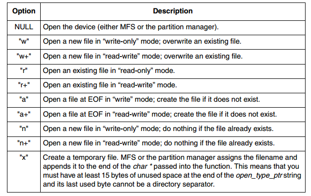

需要注意的是:
1)fopen的第二个参数如下:
这里写图片描述
