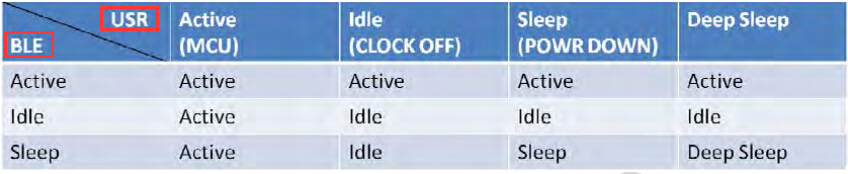

【摘要】 系统最终进入何种状态,关键看懂这种表就OK了。 USR 和 BLE只要有一个是Active的, 系统就是Active 进入Deep Sleep的条件是:BLE Sleep, USR Deep Sl...
这里写图片描述
进入Deep Sleep的条件是:BLE Sleep, USR Deep Sleep
进入Sleep的条件:BLE Sleep,USR sleep
其他为IDLE

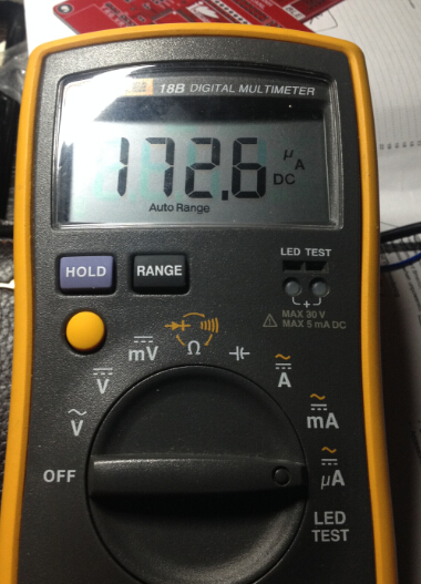

下面实际测试下QN902x的功耗,使用QPPS工程,由于手上没有专门的功耗测试仪器,用万用表简单测试下。
修改下QPPS工程,将GAP_ADV_FAST_INTV1和GAP_ADV_FAST_INTV2的值做下改动,
#define GAP_ADV_FAST_INTV1                                  0x00A0 // 100ms
#define GAP_ADV_FAST_INTV2                                  0x00A0 // 100ms
  • 1
  • 2
  • 3
快速广播间隔设置为100ms,测得deep sleep功耗为2.8uA,
这里写图片描述
广播的平均电流为172.6uA
这里写图片描述
