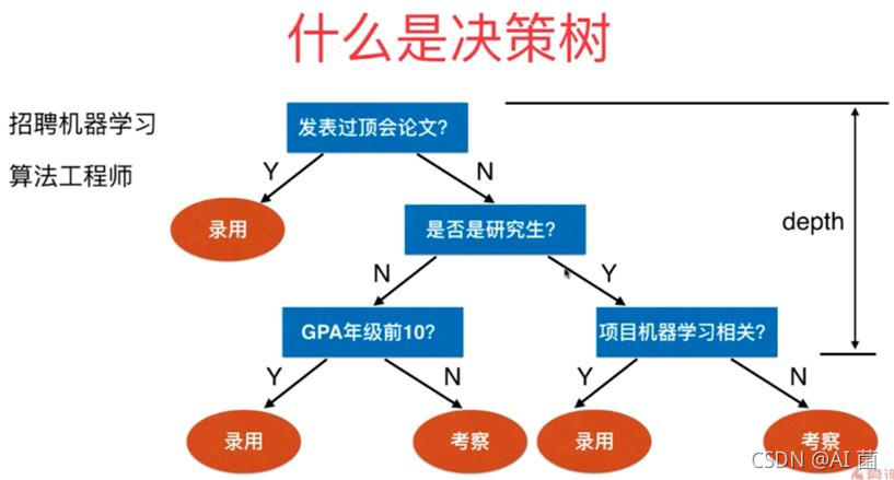

决策树是一种机器学习的方法,可用于分类或回归问题。它是一种树形结构,可以是二叉树,也可以是非二叉树,其中每个内部节点表示一个属性上的判断,每个分支代表一个判断结果的输出,最后每个叶节点代表一种分类结果。
决策树有许多不同版本,典型版本是最早出现的ID3算法,以及对其进行改进后形成的C4.5算法,这两种算法可用于分类。对ID3算法改进的另一个分支为”分类和回归树“,即CART算法,可用于分类或回归。CART算法为随机森林和Boosting等重要算法提供了基础。在OpenCV中,决策树实现的是CART算法。
其实决策树的分类和人在生活中的决策很相似,举个栗子:
今天我想网购台电脑,刷到一台看着挺带劲的机子,在决定买不买之前,我心路历程是这样的:
  1. 这台笔记本价格还可以,7000 多,没超过 8000 ,在我的可接受范围内
  2. emmm,牌子是 xxx ,名牌值得信赖。。再看看配置
  3. i7,固态+机械,显存 8G,内存16G。这个配置一看就是游戏本,我喜欢。看看评价如何?
  4. woc,这么多差评,差评率也太高了。。。告辞告辞
看到没,刚刚的心路历程就是一个决策过程。我通过品牌、价格、配置、差评率等属性来决定“买还是不买 ”。
二、决策树基本原理
决策树分为分类树和回归树两种,分类树对离散变量做决策树,回归树对连续变量做决策树。决策树的概念非常简单,我们在日常生活中也会自然而然地用到。从逻辑角度分析的话,决策树分类器就像判断模块和终止模块组成的树,终止模块表示分类结果(也就是树的叶子节点)。判断模块表示对一个特征取值的判断(该特征有几个值,判断模块就有几个分支)。
如果不考虑效率,那么样本所有特征的判断级联起来终会将某一个样本分到一个类终止块上。实际上,样本所有特征中有一些特征在分类时起到决定性作用,决策树的构造过程就是找到这些具有决定性作用的特征,将决定性作用最大的那个特征作为根节点,然后递归找到各分支下子数据集中次大的决定性特征,直至子数据集中所有数据都属于同一类。所以,构造决策树的过程本质上就是根据数据特征将数据集分类的递归过程,我们需要解决的一个核心问题就是,当前数据集上哪个特征在划分数据分类时起决定性作用。

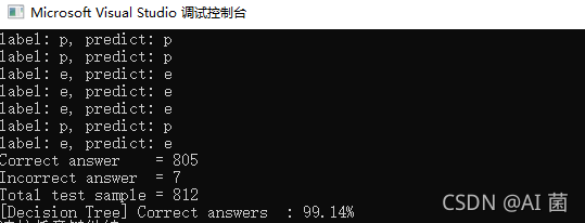

5、统计输出结果
cv::Mat expected_responses = dataSet->getTestResponses();
int t = 0, f = 0, total = 0;
for (int i = 0; i < dataSet->getNTestSamples(); ++i) {
	float responses = results_test.at<float>(i, 0);
	float expected = expected_responses.at<float>(i, 0);
	cv::String r_str = names[(int)responses];
	cv::String e_str = names[(int)expected];
	if (responses == expected)
		t++;
		cout << "label: " << e_str << ", predict: " << r_str << endl;
	else
		f++;
		cout << "label: " << e_str << ", predict: " << r_str << " ×" << endl;
	total++;
cout << "Correct answer    = " << t << endl;
cout << "Incorrect answer  = " << f << endl;
cout << "Total test sample = " << total << endl;
cout << setiosflags(ios::fixed) << setprecision(2);
cout << "[Decision Tree] Correct answers  : " << (float(t) / total) * 100 << "%" << endl;

输出结果:
