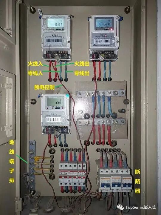

在单元门里,我们都能找到下面这种配电箱,它把电分到各户的电表,然后拉入自家的房间。我们国家标准规定红色为火线L(Live wire),蓝色为零线N(Neutral wire),黄绿条纹的是地线(Earth),又叫PE(Protective Earth)。我们可以看到左下角的地线端子排,配电箱的金属外壳是和它连在一起的,PE最终是就近连到建筑物外面的接地桩的。如果用试电笔去测,只有在红色的火线上试电笔会亮,在零线和地线上是不亮的。
图片PowerMeter-1
右下角是断路器,当负载电流过大,或火线零线电流不平衡时,它会认为可能发生了漏电,断路器会马上断开以切断电源。再有一种情况是欠费了,电表的断电控制引线会触发断路器断开。

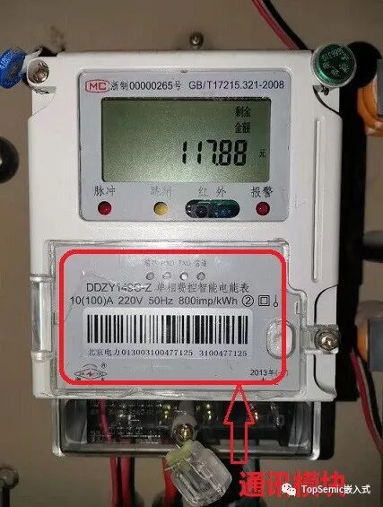

还有一个特别重要的功能,就是现在普遍采用的远程费控智能电表,可以和远程的控制中心进行通讯。秘密就藏在电表下部的这个位置,图中红框中是一个可以打开的盖子,里面安装通讯模块。通讯方式可以选载波、无线、微功率无线、光纤等。其中PLC(Power Line Carrier)载波通讯是使用最广的一种方式,它通过把信号调制到220V交流信号线上进行通信,因而不像RS485,光纤等需要额外布线,也不像无线通信在建筑物中穿透力不强。但它也有一个限制,就是通信速率不高,而且不能跨变压器。一般在一个小区会安装一个集中器收集负责本地通讯,集中器和远程通过GPRS或有线方式通信。
图片PowerMeter-2

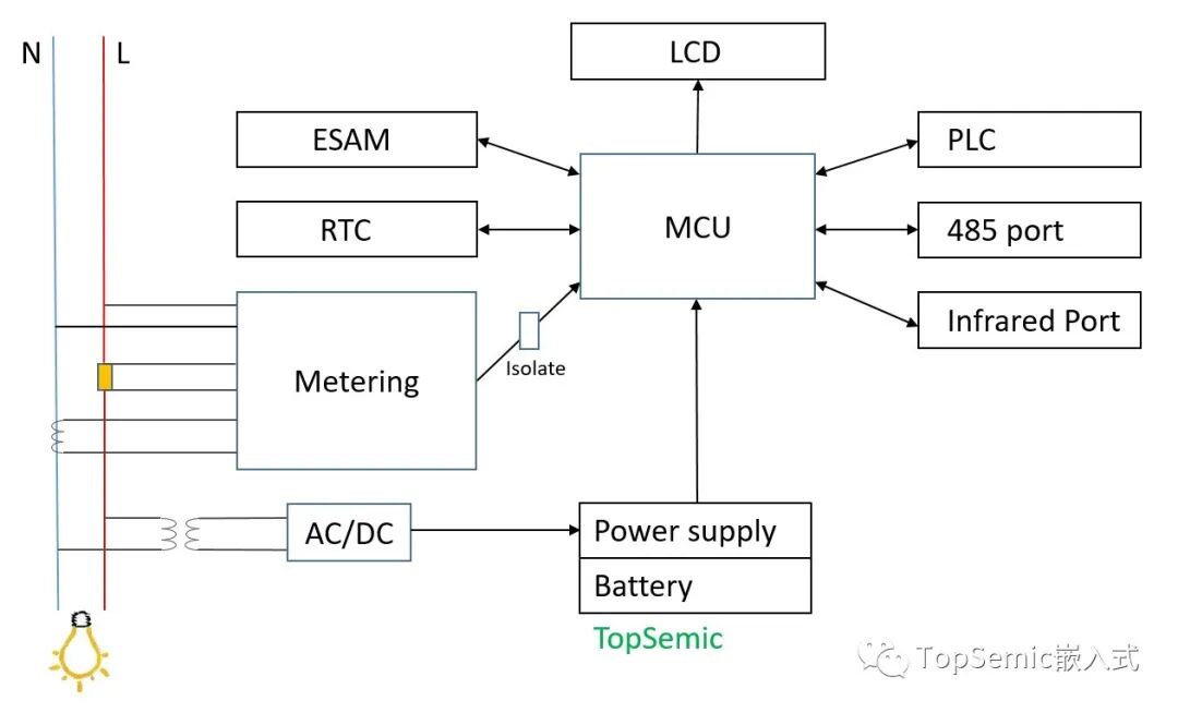

这是一个电表内部的主要模块,现在逐渐出现外围模块集成到MCU的倾向:
图片PowerMeter-3
Metering
计量模块,负责电压,电流,功率等的测量,这部分因为是连接到强电的,所以它和MCU之间的通信用光耦隔离以增加安全性。厂家有锐能微,钜泉光电,上海贝岭,CirrusLogic等。
MCU
电表厂家的主要工作集中在MCU软件的设计。早期以8位机为主,现在采用CortexM0是一个趋势,而且一般会集成SPI,UART(7816),LCD Driver, RTC等外围模块。主要厂家有瑞萨,复旦微电子,炬全光电等。
LCD
主要为FSTN(Formulated Super Twisted Nematic)型,工作温度范围为-25℃~+80℃,或HTN(High Twist nematic)型,工作温度范围为-40℃~+70℃,白底黑字带夜光。厂家有青岛莱科达,深圳秋田等。
PLC
青岛鼎信占据了大部分市场份额。
RTC
国家标准要求RTC具有温度补偿功能,在 -25~ +60℃的温度范围内精度一天不超过1秒,在室温(23℃)时钟精度±0.5s/d。同时时钟需具备日历功能,断电后在备用电池供电情况下还要能工作5年。最早采用比较多的有精工的8025T等。现在有集成在MCU中的高精度带温补的RTC。

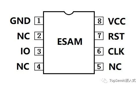

ESAM
ESAM(Embedded Secure Access Module)在设备中主要实现数据的安全存储,双向加密,身份认证,存取权限控制等功能。电表厂是没有设置ESAM模块的权限的,它的设置由运行管理部门进行。这个芯片由南瑞智芯微提供。
